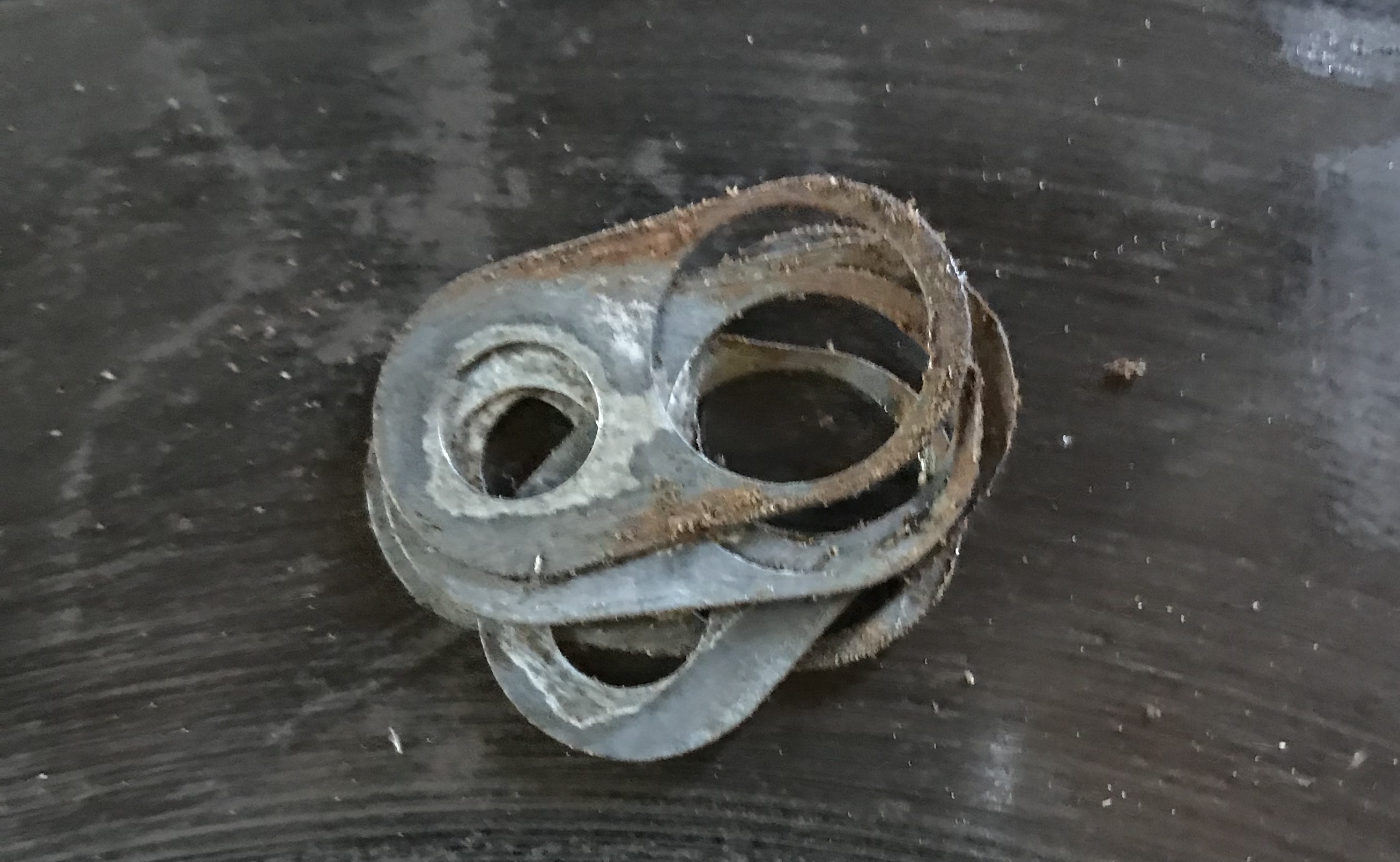

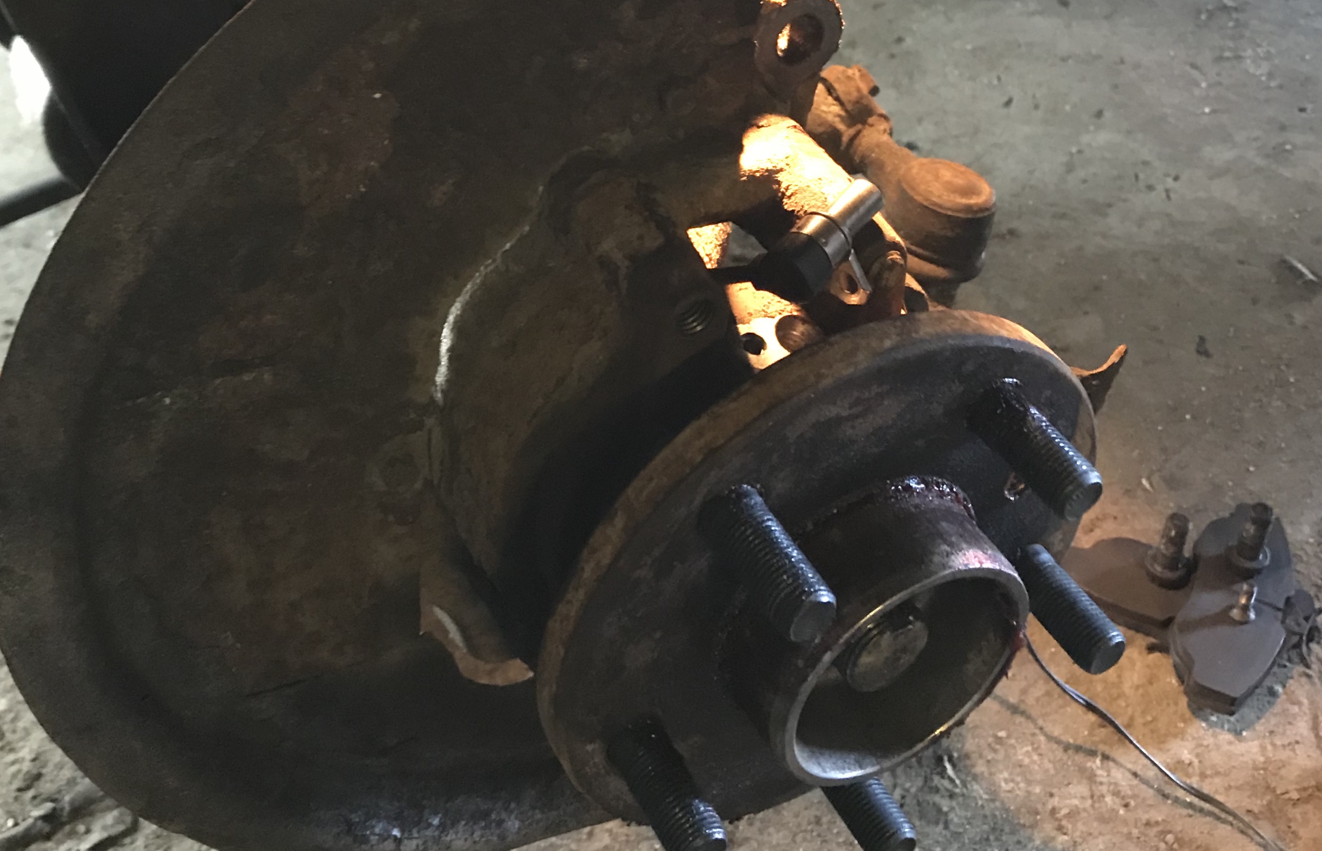

Am pus un senzor aftermarket și cel din dreapta original cu tot cu butuc-rulment nou ca le aveam iar cel din stânga părea f ok,la butucul nou nu am avut acele distanțiere super subțiri care le-am găsit pe senzorii vechi însă le-am pus la cei noi...o fii bine,nu știu ,a început sa blocheze TC după ce mi-a șters erorile cu un tester universal,tester dedicat nu găsesc cei de land atelier nu se mai bagă la ,,vechituri” am sunat

La butuc nou cu senzor nu se umbla ca e calibrat, pt tester suna pe cineva de aici https://forum.club4x4.ro/showthread.php?64453-Posesori-de-tester-LR-dispusi-sa-ajute , masoara rezistenta senzorului vechi daca e original si daca are intre 950-1100Ohmi pune-l inapoi pe ala in locul celui aftermarket nou

Sunt doua variante,ori o faci singur ori mecanic meseriaș pe LR,am măsurat cu subler și acele distanțiere cred ca sunt in plus de aceea poate citește aiurea senzorul,le înlătur pe amândouă părțile suspend mașina de tot și o pornesc sper sa meargă
