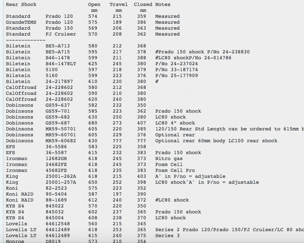

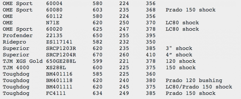

TractoRila Posted November 22, 2020 Share Posted November 22, 2020 (edited) Poate te ajuta. Aici gasesti comparatii privind dimensiunile amortizoarelor precum si rebound-ul. O varianta foarte buna ar fi cu amortizorul OME 60004. Polonezii folosesc combinatia pentru ture offroad. Limiteaza-te la 575-580mm deschidere, altfel pe flexare iese perna din suport. TPS0028 are 600mm este prea lung si sare perna Poti prinde perna jos dar se va rupe clema de sus. Edited November 22, 2020 by TractoRila 2 ''Viata trebuie savurata, nu suportata'' Link to comment Share on other sites More sharing options...

TractoRila Posted November 22, 2020 Share Posted November 22, 2020 Si cateva care mai lipseau din lista: 1 ''Viata trebuie savurata, nu suportata'' Link to comment Share on other sites More sharing options...
120PradoFan Posted November 30, 2020 Share Posted November 30, 2020 Salut TractoRila, Multumesc pentru sfaturi. Fiind membru si pe pradopoint.au, am citit cat de multe info am putut pe tema asta si m-am documentat si cu acest tabel. In final am ales amortizoare Toughdog 401116 (neajustabile) pe spate si 404400 (neajustabile) pe fata cu arcuri King KTFS-101 cu 0-25mm lift. Pe fata diferenta este de +10mm vs lungimea extinsa a amortizoarelor OE, nu cred ca pune probleme, mai ales ca regimul de utilizare pe acre-l am in vedere nu cred sa foloseasca vreodata mai mult de 50-70% din flexarea maxima. Probabil voi pune la baza airbagului un R-pin pt sigurantare iar sus, nu stiu, nimic cel mai probabil inafara clipsului original. Cu roti 265/70 (+13mm) voi castiga probabil (vs factory level) maxim 25mm pe fata si cam tot asa pe spate (+10mm ii voi scoate din inaltarea senzorilor) ceea ce pt mine este la limita superioara a ce mi-am propus (0-20mm lift vs factory level). Astept sa vina amrotizoarele, voi comanda si airbagurile OE siprobabil prin Feb fac inlocuirea. Multumesc inca odata! Link to comment Share on other sites More sharing options...

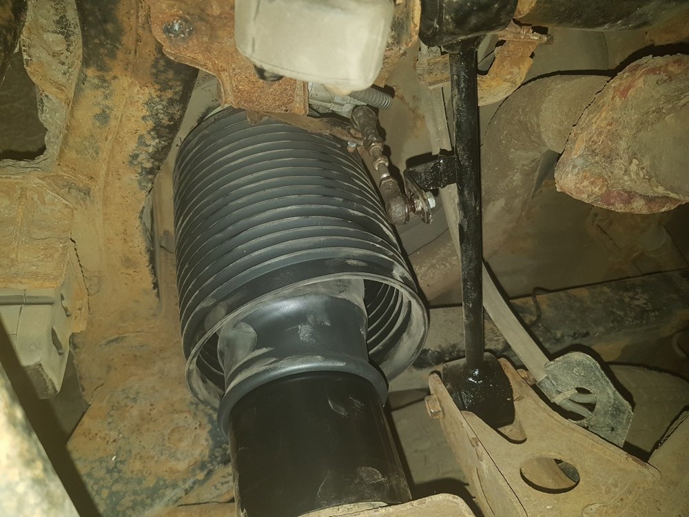

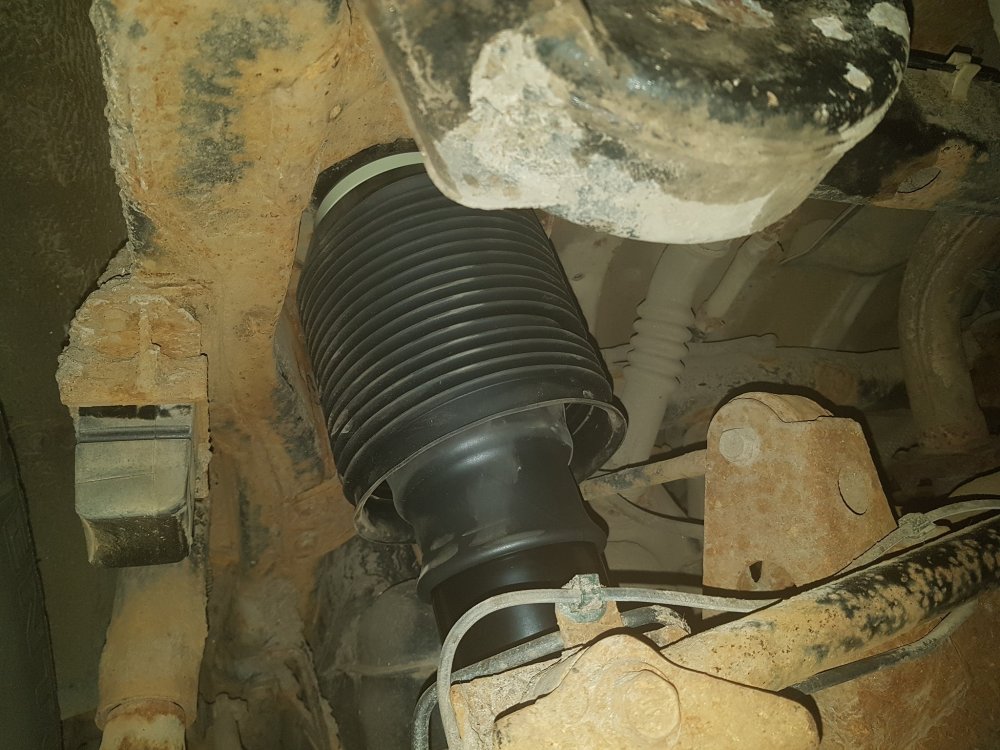

120PradoFan Posted June 5, 2021 Share Posted June 5, 2021 (edited) Domnilor, 'Minunea' s-a intamplat in sfarsit dupa ce a fost nevoie ca o groaza de planete sa se alinieze pentru asta. Zic doar ca livrarile ultra-intarziate din Australia in pandemie plus dumele pe care le mai da DHL in livrarea coletelor intra-EU au facut ca timpul de asteptare de la comanda si avans sa fie de cca 5 luni. Ieri am montat noile suspensii. Am folosit: Amortizor fata: Toughdog FC404400 (open 564mm; closed 425mm; min lift 0mm, max lift 40mm) Amortizor spate: Toughdog FC401116 (open 585mm; closed 360mm; min lift 0mm, max lift 40mm) Arcuri fata: King Coils KTFS-101 (standard height, 0mm lift) 'Arcuri spate': perne aer OE proaspete, preventiv (cele vechi de 13.5 ani inlocuite le pastrez ca rezerva). Dupa montaj am refacut si geometria rotilor si directiei. Cost total piese + manopera €1,400. Masina si-a cam pastrat cotele anterioare ale suspensiei (poate + 5-7mm distribuiti usor inegal intre stanga si dreapta) rezultand: cca 735mm fata si cca 775mm spatele pe N). In rest nu am observat diferente notabile pe sosea (200km). Pare ca pe fata amortizarea e ceva mai confortabila decat amortizoarele originale pe setarea Sport (pozitia 4). Pe spate e sensibil mai rigida fata de amortizorul original in aceeasi setare. Pot spune ca in general nu e o diferenta notabila pe asfalt fata de vechea suspensie, ceea ce este mai bine decat m-am asteptat iar cotele de inaltime nu schimba usurinta de a accesa garaje scunde cum e al meu, deci inca o temere neconfirmata! Pe piatra cubica cu denivelari, masina se simte mai rigida pe ambele punti si amortizarea ofera un feedback mai bun in directie si stabilitate (mai putin barca). Voi monta curand si anvelopele BFG. Am ales in final dimensiunea 275/65/17 pentru ca diferenta de diametru fata de standard este <3% (spre deosebire de 265/70/17 unde ar depasi 3%) si disponibilitatea BFG la aceste dimensiuni e incomparabil mai buna. Btw, intereseaxa pe cineva un set de 4 Bridgestone Dueler H/T 840 din 2016 cu sub 35000km tinute doar in garaj? Revin cu impresii din utilizarea noii suspensii daca apare ceva remarcabil de zis. Edited June 11, 2021 by 120PradoFan Link to comment Share on other sites More sharing options...
zippo Posted June 29, 2021 Share Posted June 29, 2021 Intervin si eu cu problemele intampinate cu ocazia trecerii la OME-uri. Liftul castigat efectiv (masuratoare facuta la prag) a fost de 7 cm fata de suspensia veche demontata. In primul rand au fost probleme cu suruburile excentrice de reglaj ale basculelor inferioare fata care ruginite fiind se incapatanau sa isi faca treaba si sa regleze unghiurile. Incepand sa ma documentez am inteles ca imi va fi imposibil de adus geometria "pe 0" fara sa schimb si basculele superioare care, plastic spus, au ramas mici. Tot mici se pare ca au ramas si planetarele care pocnesc in viraj maxim. Asta pe fata. Pe spate, cu siguranta, va trebui inlocuita bara panhart cu una reglabila care sa permita reglajul pe spate. La toate acestea adaug si schimbarea furtunelor de frana cu unele mai lungi. Pe asfalt sunt ok, insa in teren, la flexari, incep sa imi vina imi vin fel de fel de ganduri :) Iar ultima problema este ca in Sibiu nu am unde sa imi reglez geometria. Prietenii de pe forum, care sunt din Sibiu, imi vor spune sa merg la tipul de pe strada Paris. Ei bine acolo este in felul urmator: la rand sunt 20 de gaini. Tu, a 21 -a, ti-o furi de la individul care are o greata pe care nu i-o poti combate nici cu un tir de lamai... Tipic romanesc.... Mmmmm... NISSAN! "Nu este nicio rusine sa te nasti prost. Rusine e sa mori prost." Marin Sorescu - Off Road Club Sibiu - Link to comment Share on other sites More sharing options...
120PradoFan Posted July 1, 2021 Share Posted July 1, 2021 Intervin si eu cu problemele intampinate cu ocazia trecerii la OME-uri. Liftul castigat efectiv (masuratoare facuta la prag) a fost de 7 cm fata de suspensia veche demontata. In primul rand au fost probleme cu suruburile excentrice de reglaj ale basculelor inferioare fata care ruginite fiind se incapatanau sa isi faca treaba si sa regleze unghiurile. Incepand sa ma documentez am inteles ca imi va fi imposibil de adus geometria "pe 0" fara sa schimb si basculele superioare care, plastic spus, au ramas mici. Tot mici se pare ca au ramas si planetarele care pocnesc in viraj maxim. Asta pe fata. Pe spate, cu siguranta, va trebui inlocuita bara panhart cu una reglabila care sa permita reglajul pe spate. La toate acestea adaug si schimbarea furtunelor de frana cu unele mai lungi. Pe asfalt sunt ok, insa in teren, la flexari, incep sa imi vina imi vin fel de fel de ganduri :) Iar ultima problema este ca in Sibiu nu am unde sa imi reglez geometria. Prietenii de pe forum, care sunt din Sibiu, imi vor spune sa merg la tipul de pe strada Paris. Ei bine acolo este in felul urmator: la rand sunt 20 de gaini. Tu, a 21 -a, ti-o furi de la individul care are o greata pe care nu i-o poti combate nici cu un tir de lamai... Tipic romanesc.... Ciudat! Niciun service de roti nu dispune de instalatie de reglat unghiurile? Si nici service-ul vreunei reprezentante auto din zona? Este o operatiune banala recomandata, daca nu chiar la schimbul de roti aferent fiecarui sezon, macar la 2 ani. Cat priveste operatiunile complementare schimbului de suspensie cu ridicare de peste 2" (5cm), intr-adevar, sunt necesare: -Inlocuirea basculelor superioare -Montajul unui kit de coborare a diferentialului tocmai pentru a aduce la normal unghiul planetarelor. -La anumite modele, inlocuirea barii panhardt cu una reglabila. Sunt etapele normale ale operatiunii de inaltare din suspensie. Link to comment Share on other sites More sharing options...
