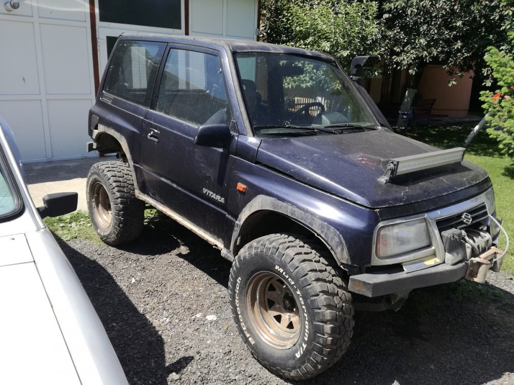

Re: " un cotetz "
acesta este ”un cotetz”

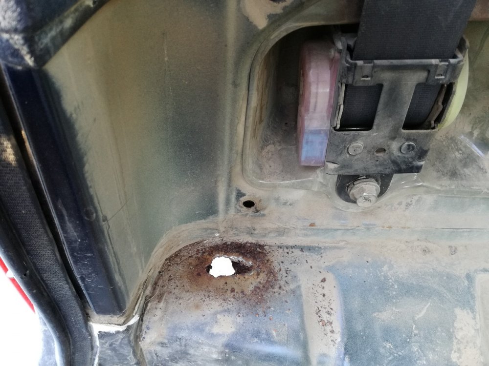

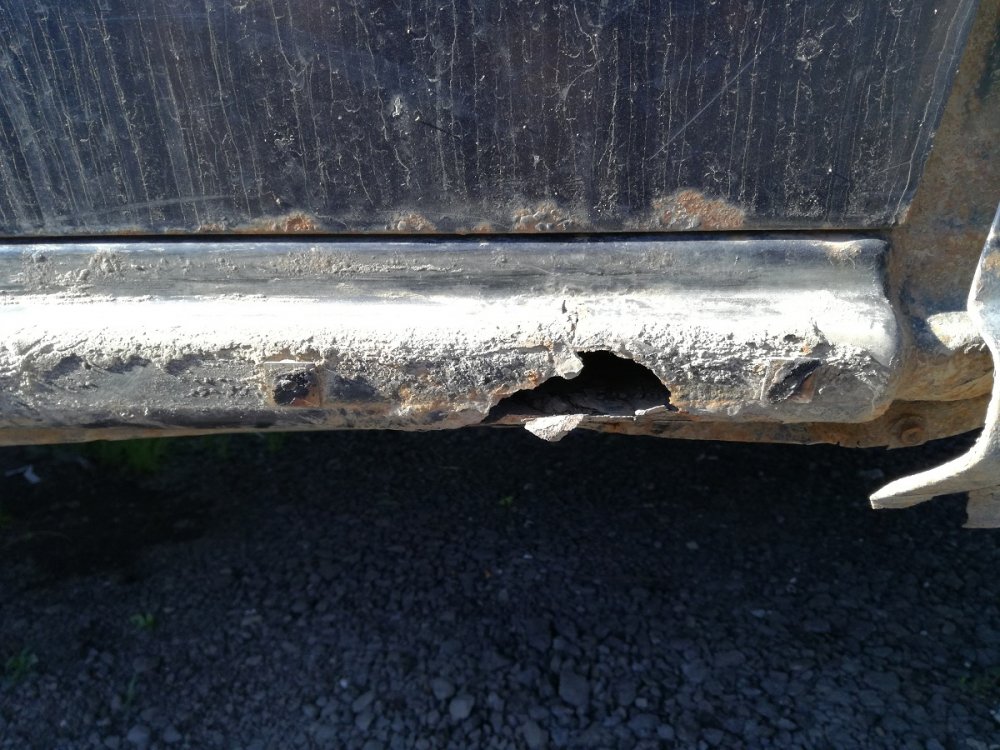

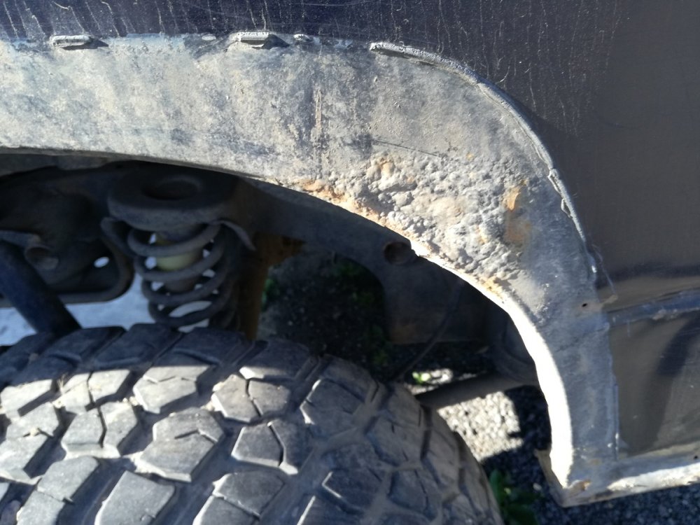

am inceput dezechiparea si identificarea problemelor
Pentru inceput am dat jos overfenderele de plastic, si cume era de asteptat pragurile au avut de suferit....nu foarte grav...dar au ceva gauri..

Primul lucru...chiar daca merg peticite...cred ca o sa fac pragurile din teava rectangulara sa nu mai aiba moarte...si sa reziste si in padure...

Frumos coteț, ce mărime sunt roțile?
"If you see someone repairing a Daihatsu, call 112. Daihatsu don't have problems "
Link to comment
Share on other sites
Re: " un cotetz "
Rotile sunt 31/10,5/15 MT BF GOODRIGE KM2 - vor fi la vanzare
Rotile mai au si flanse de 40mm - vor fi la.vanzare
Jantele sunt J8...prea late pentru gustul meu -vor fi la vanzare
In momentul de fata cu roti pe 31 + jante + flanse...este cracanata ca premierul Dancila
Masina o sa primeasca simex pe 31 puse pe jante de J5,5

Pentru praguri am gasit prin garaj teava de 60x60x2mm.
Am facut o masuratoare ochiometrica...si cam pare la fix...sambata incerc sa ma apuc de praguri...sa vedem cum stau cu timpul liber...

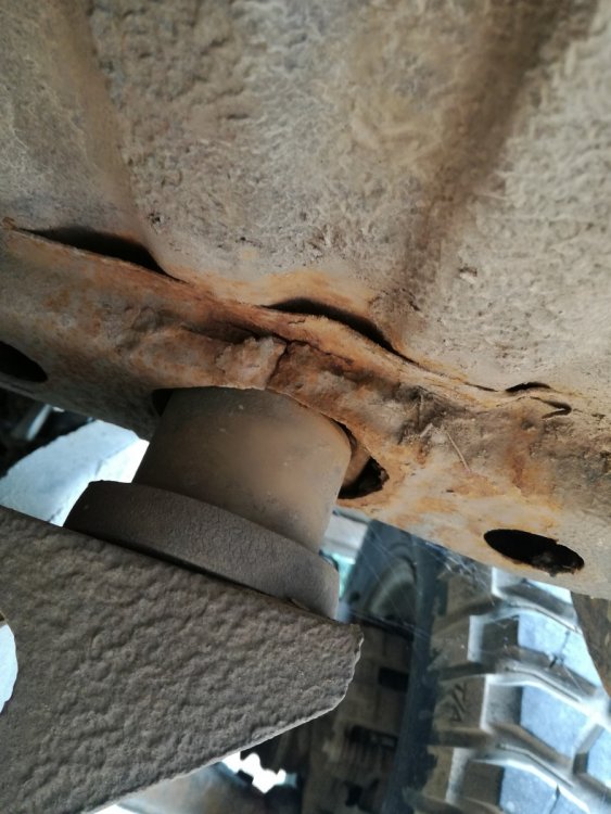

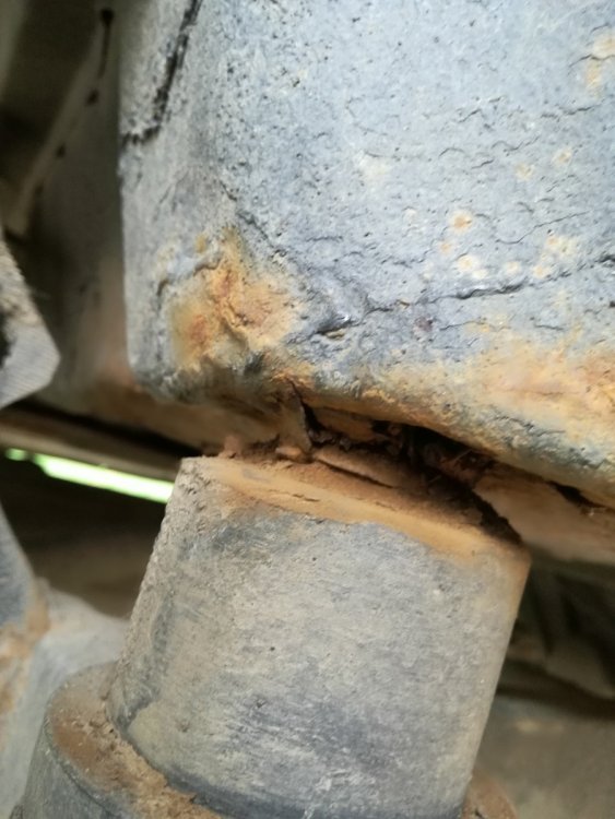

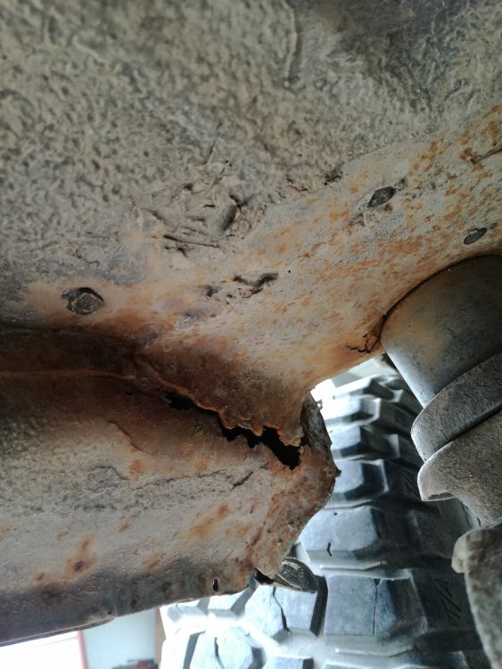

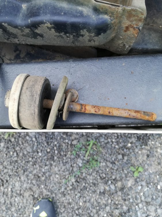

am mai evoluat un pic...cu lucrarile...dar prea putin...din lipsa de timp...
Caroseria masinii mai era prinsa doar in doua prinderi ( cele de pe spate ) din opt !!!
Prinderile de pe fata exixtau doar cu numele....suruburile de prindere erau doar infipte !....nu infiletate...
Prinderile centrale....topite....
La toate aceste lucruri negative ...trebuie vazuta si partea pozitiva...nu m-am chinuit sa desfac suruburile...:ha1

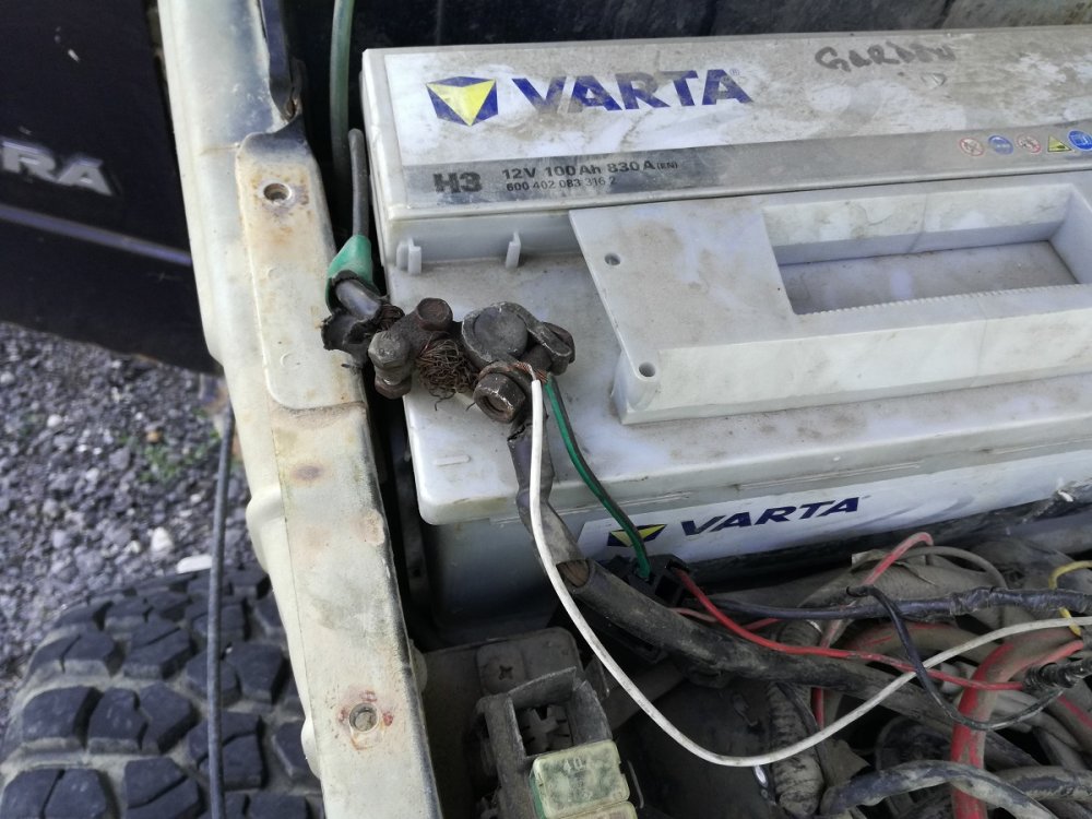

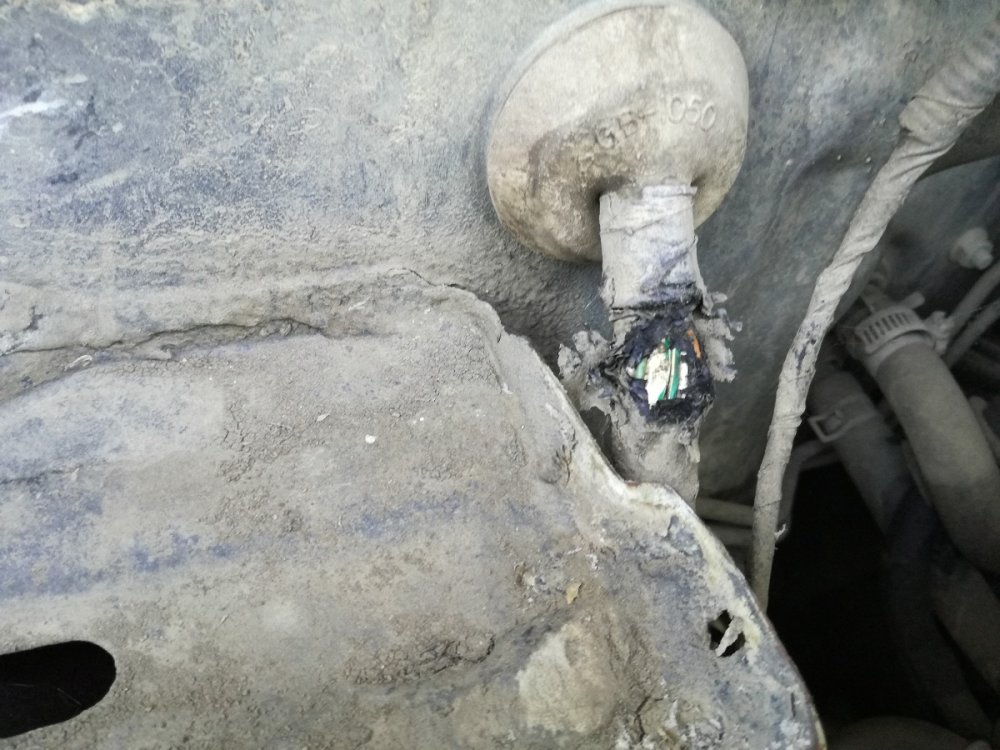

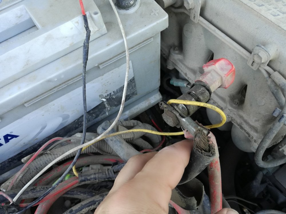

Am mai constatat improvizatii electrice... fire dezizolate...ma mir cum de nu a luat foc pana acum masina. Bateria de pe masina fiind una mult mai mare ca si dimensiuni...nu a fost prinsa cu nimic , astfel incat nu mai avea mult si reteza un manunchi de fire...
Ieri am dat caroseria jos pentru a putea lucra mai usor, am spalat sasiul...care se prezinta intro stare foarte buna ...doar cu rugina de suprafata.

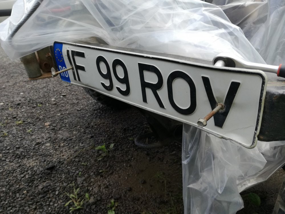

un lucru era bine acut la masina...prinderea numarului de imatriculare...cu siguranta nu aveam cum sa-l pierd pirin padure...poate doar daca pierdeam masina cu totul...:ga:ga:ga...era prins cu autofiletante de 50mm

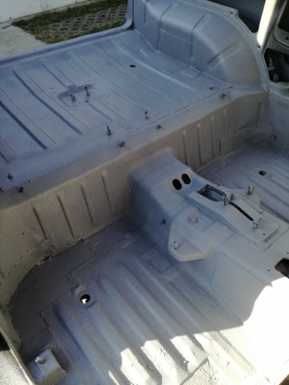

Lucrarile au mai avansat...din pacate nu am avut timp sa mai postez poze dint timpul lucrarilor , dar urmeaza...
...am terminat de facut pragurile, am refacut toate prinderile caroseriei, am confecționat BL din retangulara de 40mm, am curatat , grunduit si terosonat toata caroseria masinii inclusiv compartimentul motor, am montat caroseria la loc pe sasiu, am reconectat toate mufele...si tevile...am ajuns la interior...
La interior vreau să-i dau un teroson caucicat pentru a o putea spala usor dupa noroieli...masina nu o sa mai aiba pusa mocheta. Problema este ca nu gasesc un teroson care sa ramana cauciucat dupa uscare...La cealalta masina PE care am reconditionat-o mi-a adus un prieten un teroson de la fabrica de la Dacia foarte bun...din păcate nu se mai poate " gasi".

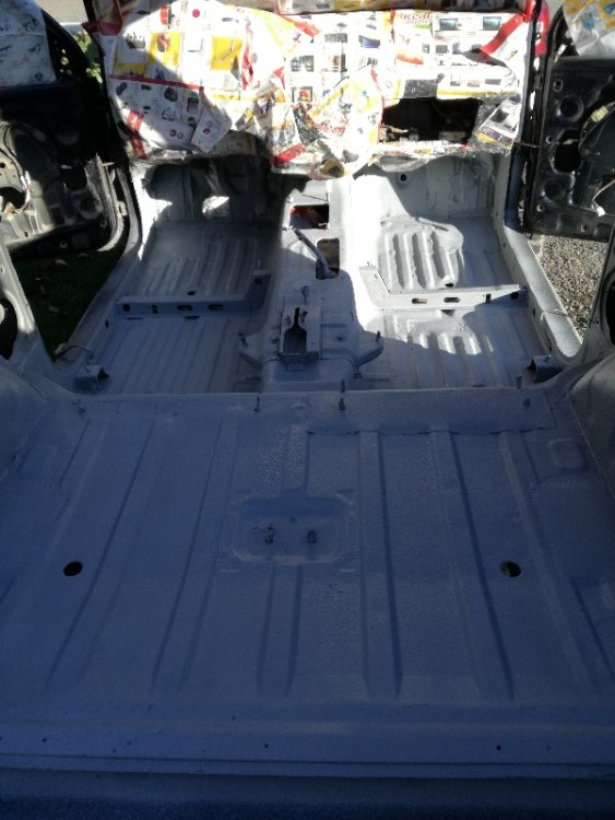

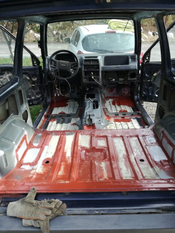

Intre timp am ajuns la interior...cateva poze din timpul resuscitarii...IMG_20180908_122701_800x600.jpg.1b866daf9b571f5e9ccb28ef3d95e36d.jpgIMG_20181027_155532_600x800.thumb.jpg.54b968ab3a032f8f962a46ba97676593.jpgIMG_20181027_155516_600x800.thumb.jpg.1c01c788dca923c3090d28a0611c2a9b.jpgIMG_20181027_155501_600x800.thumb.jpg.90d8e61587288ab8a86630c474924285.jpgIMG_20181027_145538_600x800.thumb.jpg.36fe6a8eb20910e1bb5596cbc047aff5.jpgIMG_20181027_130435_600x800.thumb.jpg.40fc2a8393c0966f47ea4704f39c425d.jpgIMG-20180914-WA0015_800x449.jpeg.a5cf154ae90375d2b7146d53b155bb4d.jpegIMG-20180914-WA0013_800x449.jpeg.834380e0934c40a3fd79057fd32dcd0b.jpegIMG-20180914-WA0011_800x449.jpeg.f5186f149d384cc4f6835139f3597b0a.jpegIMG-20180914-WA0017_800x449.jpeg.cdcac9aaa2b0c378a90c666ea2548be5.jpegIMG_20180910_175501_800x600.jpg.4bbe08bbe3eaab9d2f25c87785bed73e.jpgIMG_20180910_175451_800x600.jpg.35853264116be651738b22d7c73e9340.jpgIMG_20180908_122652_800x600.jpg.be8a3dc53655fea4f3cede3662e0dd9c.jpgIMG_20180823_190021_800x600.jpg.3d6fdcf143ab94571b816a9705e0e013.jpgIMG_20180823_190012_800x600.jpg.5c92c6e8e0df29e1002a89e6896f6f7d.jpgIMG_20181027_155537_600x800.thumb.jpg.1307bef702b1896c3d9cdfba39c33cd0.jpg

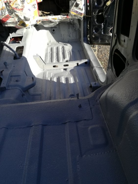

Ieri am bagat ceartă în praguri si contraaripi spate, am montat interiorul, am modificat maneta reductorului, am fixat bordul ...se mai tinea doar în cele trei suruburi de langa parbriz.
Mai am de montat rezervorul si ceva maruntisuri dupa care urmeaza sa pun la punct motorul.
