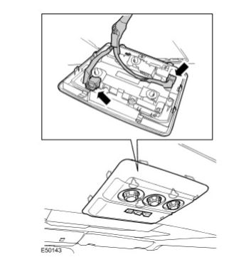

SkanderV Postat Iunie 12, 2018 Partajează Postat Iunie 12, 2018 Re: problema inchidere centralizata disco 3 Pozitia lui vezi si in pdf-ul asta, prima pagina. Pe tavan oarecum in dreapta luminilor din randul 2. Cam pe acolo unde incepe la Disco 3 "cocoasa". Nu-i chiar lejer de ajuns la el din cate stiu. Prima oara as verifica si siguranta lui. In primul rand F43 (10A) speciala pentru receiver. Mai poti verifica si F49 (30A) care e pt tot sistemul de inchidere centralizata. Amandoua sunt in spatele torpedoului de jos. Apesi pe bridele din laterale ca sa cada de tot usa torpedoului si sa ai acces. Description and Operation.pdf Link spre comentariu Distribuie pe alte site-uri Alte opțiuni partajare...

SkanderV Postat Iunie 12, 2018 Partajează Postat Iunie 12, 2018 (editat) Re: problema inchidere centralizata disco 3 Personal nu am umblat vreodata la RF receiver dar daca se poate ajunge prin plafoniera de la randul 2 scapi ieftin, e usor de dat jos. Are 9 clipsuri pe margini ce ies destul de usor. Poza din manual Editat Iunie 12, 2018 de SkanderV Link spre comentariu Distribuie pe alte site-uri Alte opțiuni partajare...

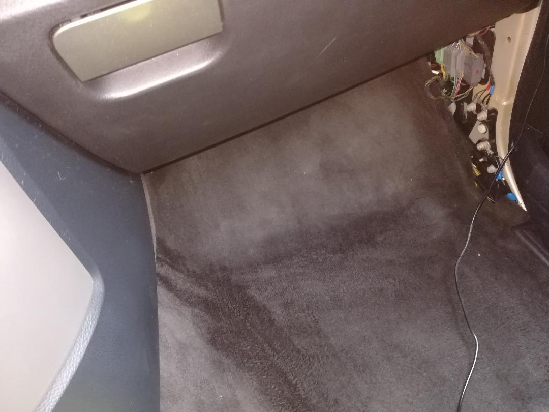

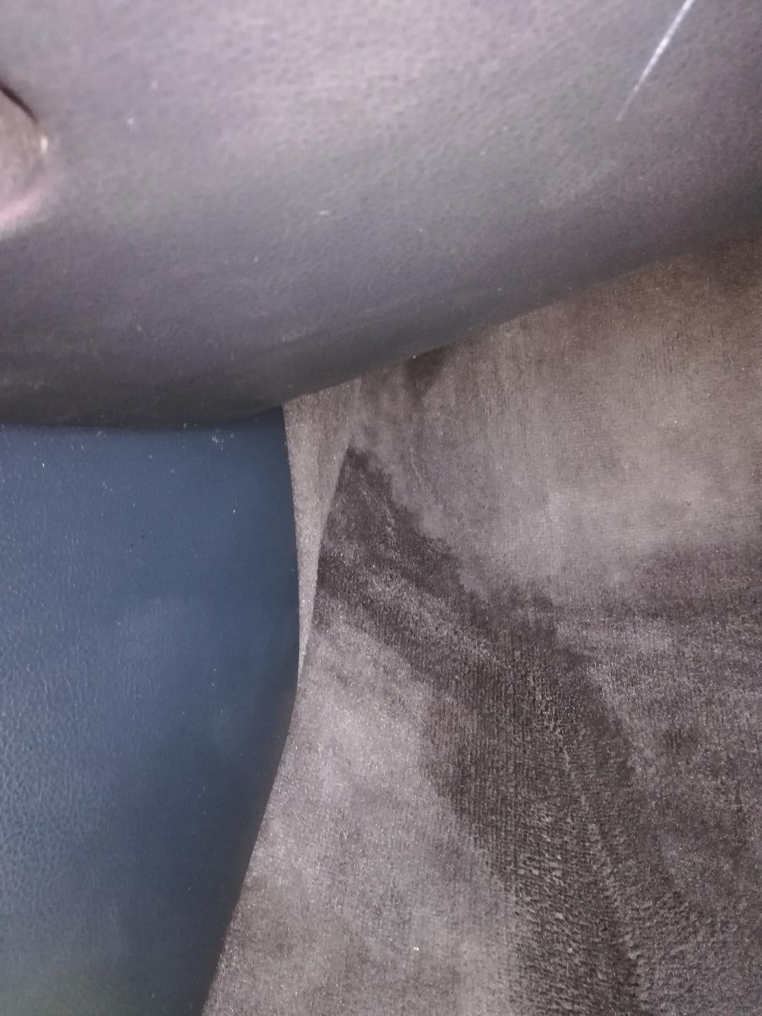

shpagasinu Postat Iunie 15, 2018 Autor Partajează Postat Iunie 15, 2018 Re: problema inchidere centralizata disco 3 poze cu infiltratia Land Rover, Discovery 3- 2005, 2.7, 190 CP Link spre comentariu Distribuie pe alte site-uri Alte opțiuni partajare...
SkanderV Postat Iunie 15, 2018 Partajează Postat Iunie 15, 2018 Re: problema inchidere centralizata disco 3 Pare ca vine intr-adevar dinspre evacuarea de la AC. Ai poze in link-ul de mai devreme. Furtunasul e sub masca de plastic din stanga picioarelor pasagerului. Cauti crapaturi sau decuplezi furtunul si torni apa sa vezi daca ajunge sub masina. Daca nu ajunge sub masina trebuie dat scutul jos sa jaungi la evacuari si sa vezi unde sunt infundate. Link spre comentariu Distribuie pe alte site-uri Alte opțiuni partajare...
