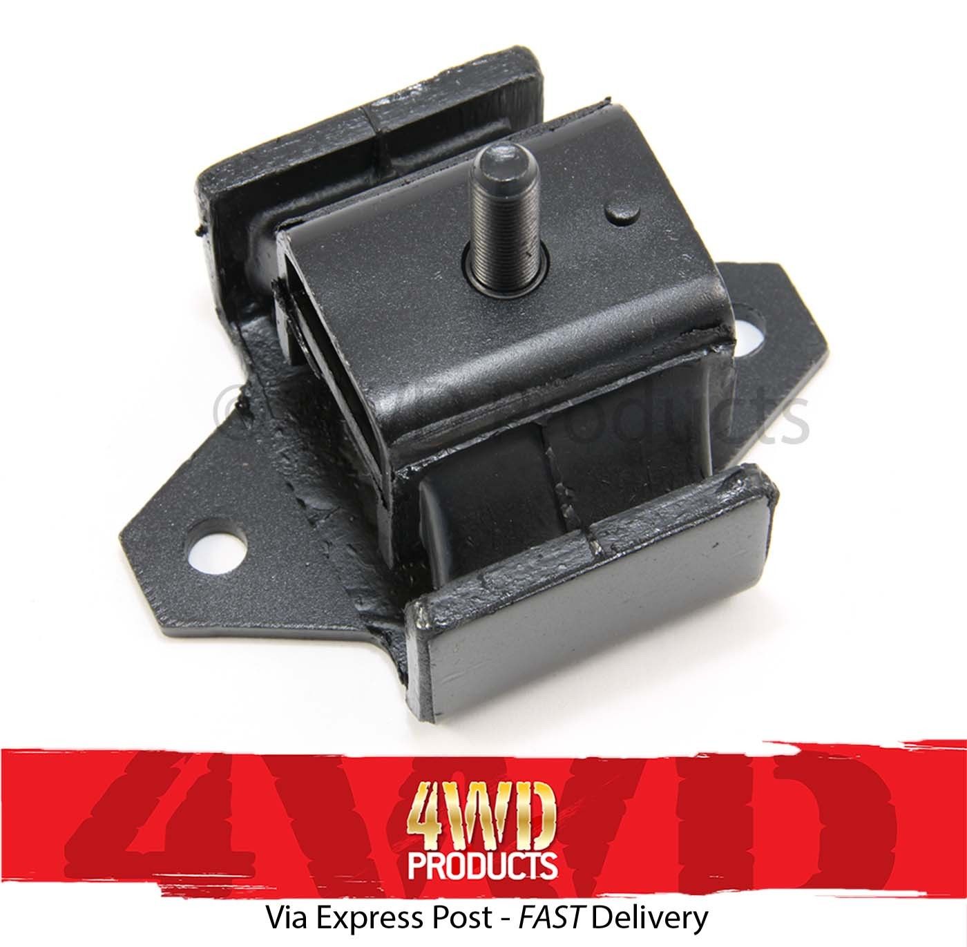

Nu sunt la fel. Aia de cutie sunt ceva mai mici.
Cutie: http://www.ebay.com.au/itm/Gearbox-Mount-Patrol-GQ-GU-Maverick-/230775193610?pt=AU_Car_Parts_Accessories&hash=item35bb46000a
[ATTACH=CONFIG]192133[/ATTACH]
Motor: http://www.ebay.com.au/bhp/nissan-patrol-gq-engine-mounts
[ATTACH=CONFIG]192134[/ATTACH]

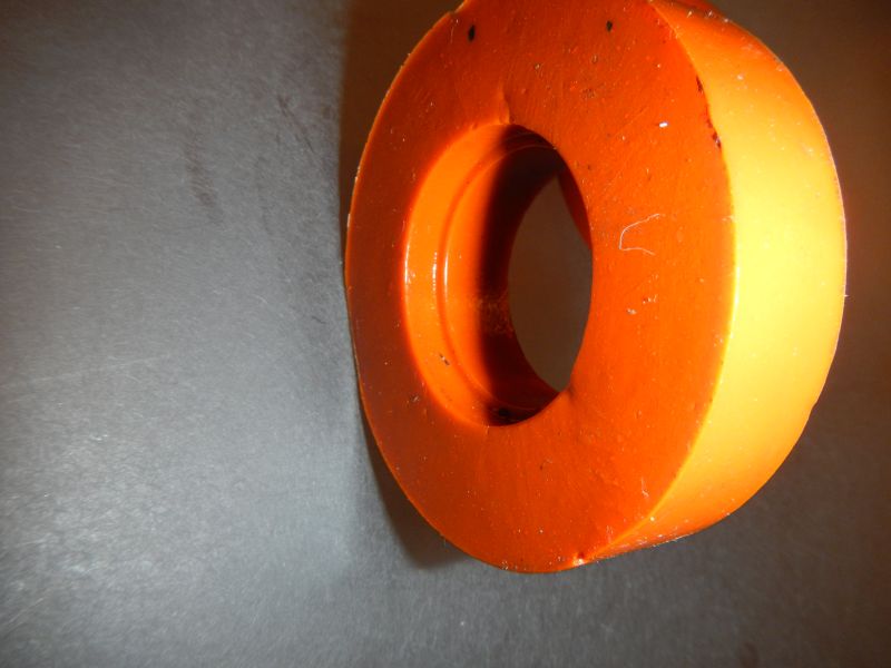

Am cumparat un set complet de bucse de poliurethan pt. Animalu`(Nissan Patrol GR Y60 LBW `95) si le-am montat. Mi-au ramas astea doua si habar n-am unde ar trebui montate. Poate cineva sa ma ajute? :pl
DSCN5217.JPG.46587c561c0c91c69ef2eeb6c61b23cc.JPG DSCN5219.JPG.ff6dd8dc82bade5f56dab8fe779ebd28.JPG DSCN5220.JPG.4cd865ec9604bc4362e558072ddee5f6.JPG
Cotele sînt:
Diam. ext.: 65mm
Diam. mare al gaurii: 34mm
Adîncimea gaurii cu diametrul mai mare: 5mm
Diam. mic al gaurii: 31mm
Grosimea bucsei: 16mm
Multumesc anticipat
Re: Ce, cit, unde la Y60
Diametrul de 65 mm la Nissan se regaseste doar la tipul de bara panhard cu articulatie sferica , daca vorbim doar de bucsele sistemului de suspensie .
Merci de raspunsul promPt.
Da, vorbim doar de bucsele suspensiei.
Sa înteleg ca cele doua bucse sînt în plus, pt. ca eu nu am asemenea bara Phanrad?
Par a fi de la tendoanele fata (la prinderea pe sasiu).
Pt. acolo am avut pt. fiecare parte cîte doua bucse în forma de "T" exact la fel cu cele de cauciuc. Nu vad unde le-as mai putea baga si pe astea. Oricum multumesc pt. raspuns. :h5
