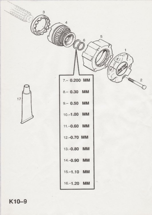

vleydyx Postat Iunie 19, 2018 Partajează Postat Iunie 19, 2018 Va salut ! Am un opel campo 2.5 din 1997 și pe fata are autoblocanti la butuci dar se pare ca sunt uzați. Fac zgomot . Se decupează în sarcina Ce variante am? Pot să i anulez sau sa montez in locul lor modelul cu blocare manuală Nu as avea nevoie neapărat de mrl deoarece masina merge 90% offroad Link spre comentariu Distribuie pe alte site-uri Alte opțiuni partajare...

stelea Postat Iunie 19, 2018 Partajează Postat Iunie 19, 2018 Re: Autoblocanti defecte opel campo 1997 Sunt "n" variante ... MRL-ul automat poate scapa din cauza uzurii dintilor sau a unor jocuri sau a unui montaj incorect. In decursul timpului, am avut MRL-uri automate, automate blocate permanent, automat pe o roata, manual pe cealalta, manuale pe ambele roti ... Timp si rabdare ... 4x4MANIA is where we are !!! Link spre comentariu Distribuie pe alte site-uri Alte opțiuni partajare...
vleydyx Postat Iunie 19, 2018 Autor Partajează Postat Iunie 19, 2018 Re: Autoblocanti defecte opel campo 1997 Sunt "n" variante ... MRL-ul automat poate scapa din cauza uzurii dintilor sau a unor jocuri sau a unui montaj incorect. In decursul timpului, am avut MRL-uri automate, automate blocate permanent, automat pe o roata, manual pe cealalta, manuale pe ambele roti ... Timp si rabdare ...... si cunostinte.. Am desfăcut capacele dar nu par să aibă uzura la dinti. Nu am gasit nimic care să pară defect Din ce am mai citit se pare ca ar fi obosite arcurile? Link spre comentariu Distribuie pe alte site-uri Alte opțiuni partajare...
stelea Postat Iunie 19, 2018 Partajează Postat Iunie 19, 2018 Re: Autoblocanti defecte opel campo 1997 ... si cunostinte.. Am desfăcut capacele dar nu par să aibă uzura la dinti. Nu am gasit nimic care să pară defect Din ce am mai citit se pare ca ar fi obosite arcurile? Dintii MRL-ului (piesa nr. 4) nu se uzeaza, ci cei de pe piesa nr. 5, acolo spre MRL. Practic, cum arata spre piesa nr. 1 tot asa trebuie sa arate si spre piesa nr. 4. [ATTACH=CONFIG]288726[/ATTACH] 1 4x4MANIA is where we are !!! Link spre comentariu Distribuie pe alte site-uri Alte opțiuni partajare...
SUPERDRAGOS Postat Iunie 21, 2018 Partajează Postat Iunie 21, 2018 (editat) Re: Autoblocanti defecte opel campo 1997 N variante,dupa cum zice cineva..Ori ii pui rulment nou si poate se rezolva,ori ii pui o saiba in spatele piesei nr 3.Ar trebui sa aiba undeva la 1-1.5 mm grosime,ca sa compensezi stransul rulmentului in timp,pentru a-i lua jocul. Dintii mecanismului mai greu se uzeaza,dar nu e imposibil.Sunt tesiti din fabrica,nu au fost ascutiti niciodata PS-Si foarte important,dupa ce rezolvi problema,sa nu-i pui vaselina,ci ulei. Editat Iunie 21, 2018 de SUPERDRAGOS 0722.246.245-YMS/e-mail-stoica.mdragos@yahoo.com Link spre comentariu Distribuie pe alte site-uri Alte opțiuni partajare...
