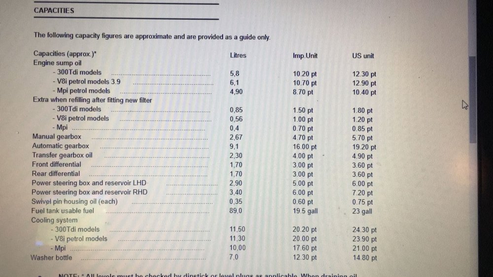

mirondefender Posted July 1, 2018 Author Share Posted July 1, 2018 Re: Problema Defender 300tdi, nu porneste sau nu se mai opreste Daca tot sunt aici, imi poate spune si mie cineva ce ulei si ce cantitate sa bag in diferentialul spate, fata, cutie de viteze, cutie de transfer si motor. Vreau sa schimb tot la ea. Multumesc Link to comment Share on other sites More sharing options...
teddybear Posted July 1, 2018 Share Posted July 1, 2018 Re: Problema Defender 300tdi, nu porneste sau nu se mai opreste Daca tot sunt aici, imi poate spune si mie cineva ce ulei si ce cantitate sa bag in diferentialul spate, fata, cutie de viteze, cutie de transfer si motor. Vreau sa schimb tot la ea. Multumesc Daca vrei sa faci treaba cum scrie la carte, intai descarca cartea:wink: Intra aici: http://www.d-lander.com/manuals/ si descarca RAVE CD1! Ai acolo toate informatiile necesare!:h5 It's not a "Jeep thing" it's the real thing ....LAND ROVER ! Land Rover Owners Club Romania Link to comment Share on other sites More sharing options...
mirondefender Posted July 2, 2018 Author Share Posted July 2, 2018 (edited) Re: Problema Defender 300tdi, nu porneste sau nu se mai opreste Citisem tot, dar vreau sa stiu ce tip de ulei se potriveste cel mai bine. In plus, eu am punte Salisbury pe spate si presupun ca intra mai mult ulei decat intr-un diferential normal, era bine sa stiu cat intra pentru a comanda o cantitate cat mai exacta. Nu stiu sigur daca cutia mea de viteze este R380 sau LT77. Din ce am citit in LT77 se baga ATF iar in R380 se baga MTF 94. Imi poate spune si mie cineva ce tip de cutie de viteze am? Land Rover Defender 110 1997 300 tdi. In diferentiale pot sa bag 80w 90? Este bun Castrol EPX 80W 90 pentru diferential? Pentru cutia de viteze, in caz ca este R380, pot sa folosesc Texaco MTF 94 75W 80 sau orice ulei 75W 80? Cutia de transfer presupun ca este LT230T, nici in asta nu stiu ce ulei sa bag. In motor ce sa bag 5w40 sau 10w40. Eu folosesc masina zilnic, nu fac off road cu ea, dar mai ies des de pe sosea pe drumuri de tara, eventual si putin namol. Am pus cam multe intrebari, daca poate cineva sa imi raspunda as fi recunoscator. Multumesc si am atasat poze din workshop. Edited July 2, 2018 by mirondefender Link to comment Share on other sites More sharing options...
teddybear Posted July 2, 2018 Share Posted July 2, 2018 (edited) Re: Problema Defender 300tdi, nu porneste sau nu se mai opreste Citisem tot, dar vreau sa stiu ce tip de ulei se potriveste cel mai bine. In plus, eu am punte Salisbury pe spate si presupun ca intra mai mult ulei decat intr-un diferential normal, era bine sa stiu cat intra pentru a comanda o cantitate cat mai exacta. Nu stiu sigur daca cutia mea de viteze este R380 sau LT77. Din ce am citit in LT77 se baga ATF iar in R380 se baga MTF 94. Imi poate spune si mie cineva ce tip de cutie de viteze am? Land Rover Defender 110 1997 300 tdi. In diferentiale pot sa bag 80w 90? Este bun Castrol EPX 80W 90 pentru diferential? Pentru cutia de viteze, in caz ca este R380, pot sa folosesc Texaco MTF 94 75W 80 sau orice ulei 75W 80? Cutia de transfer presupun ca este LT230T, nici in asta nu stiu ce ulei sa bag. In motor ce sa bag 5w40 sau 10w40. Eu folosesc masina zilnic, nu fac off road cu ea, dar mai ies des de pe sosea pe drumuri de tara, eventual si putin namol. Am pus cam multe intrebari, daca poate cineva sa imi raspunda as fi recunoscator. Multumesc si am atasat poze din workshop. Ca sa afli ce tip de cutie ai, ai doua variante: pe baza VIN-ului, intr-un VIN decoder bun sau dupa pozitia marsarierului! La LT77 este stanga fata, la R380 este dreapta spate! Pt R380 este recomandat doar MTF94 sau echivalent (parca Ravenol ar avea un echivalent) in cutia de transfer poti pune acelasi ulei ca in diferentialele din punti: 80W90 La puntea Salisbury, capacitatea este de 2,3l (atat e dat pe majoritatea forumurilor englezesti) la motor, la clima noastra, 10W40 face treaba buna la servo-directie, ATF DII e recomandat Daca vrei sa faci treaba pana la capat, verifica si unsoarea din sfere! Acolo nu stiu in momentul asta ce ar fi mai bun... dar sigur se gaseste in WS Manual o referire! Edited July 2, 2018 by teddybear It's not a "Jeep thing" it's the real thing ....LAND ROVER ! Land Rover Owners Club Romania Link to comment Share on other sites More sharing options...
mirondefender Posted July 2, 2018 Author Share Posted July 2, 2018 (edited) Re: Problema Defender 300tdi, nu porneste sau nu se mai opreste Ca sa afli ce tip de cutie ai, ai doua variante: pe baza VIN-ului, intr-un VIN decoder bun sau dupa pozitia marsarierului! La LT77 este stanga fata, la R380 este dreapta spate! Pt R380 este recomandat doar MTF94 sau echivalent (parca Ravenol ar avea un echivalent) in cutia de transfer poti pune acelasi ulei ca in diferentialele din punti: 80W90 La puntea Salisbury, capacitatea este de 2,3l (atat e dat pe majoritatea forumurilor englezesti) la motor, la clima noastra, 10W40 face treaba buna la servo-directie, ATF DII e recomandat Daca vrei sa faci treaba pana la capat, verifica si unsoarea din sfere! Acolo nu stiu in momentul asta ce ar fi mai bun... dar sigur se gaseste in WS Manual o referire! Multumesc (echivalent pentru MTF 94 este Ravenol MTF-2 si Texaco MTF 94, iar pentru sfere merge STC3435S) Edited July 2, 2018 by mirondefender Link to comment Share on other sites More sharing options...
