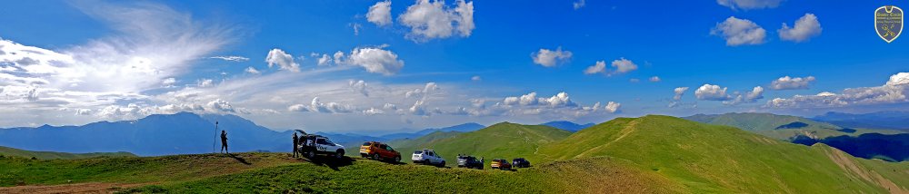

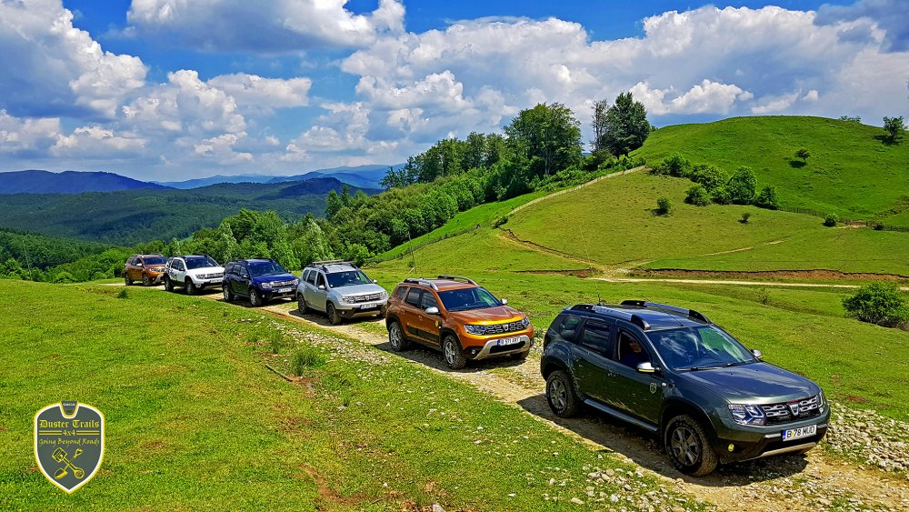

Revenind la modul cum au fost concepute testele, ele au fost au avut la baza o #testare comparativa pe 6 Dustere de catre 8 soferi pe trase diferite in cursul aceleiasi zile:
PILOTI
- 4 soferi de Duster model vechi Ph2 (*doi dintre ei participanti la competitii offroad).
- 1 sofer de Duster 2
- 1 sofer de BMW Seria 3
- 1 sofer de Skoda Superb
- 1 sofer de Logan
MASINILE (*toate 4x4 1.5 dci):
- Duster 2 OEM cu anvelope standard
- Duster 2 cu suspensie modificata si anvelope AT
- Duster Ph2 cu ATuri, suspensie si mapa modificata, 3xcamere video, lasere, boxe, antifonare, etc
- Duster Ph2 cu ATuri, suspensie modificata si reconditionata si mapa modificata
- Duster Ph2 OEM cu anvelope standard.
NOTA: Masinile au avut interfete OBDII+TorquePro instalate si in jur de 50 de senzori de functionare au fost intregistrati in limitele oferite de utilizarea telefoanelor pentru monitorizare si inregistrare pe o perioada atat de lunga de timp (*9 ore).
TESTE:
Pe durata testarii soferii s-au schimbat intre masini si au putut sa le evalueze in toate scenariile, in special Duster 2ul. Pe langa testarea respectiva au mai existat testari separate mai scurte cu soferi din Politia Romana, soferite si deasemenea o zi de teste offroad la campie cu 2 soferi de Duster (*teste de plecari de pe loc la inclinatii de 30-35+ grade pe praf, incrucisari punti, noroi).

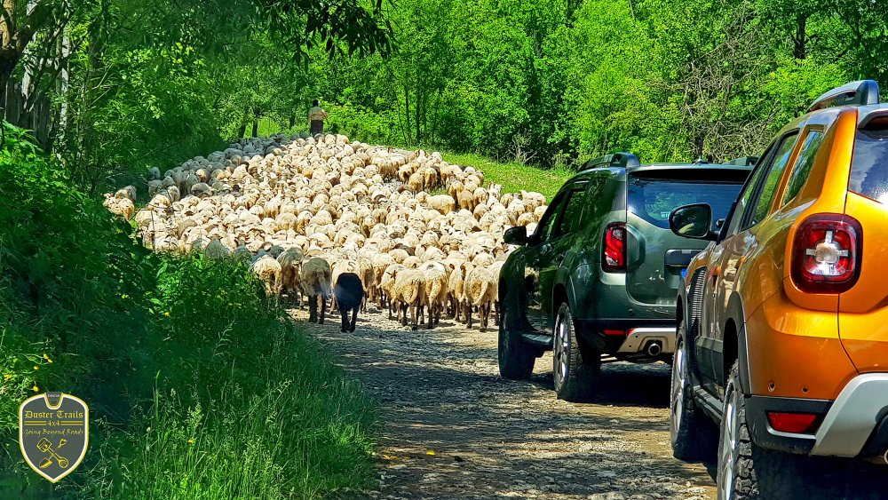

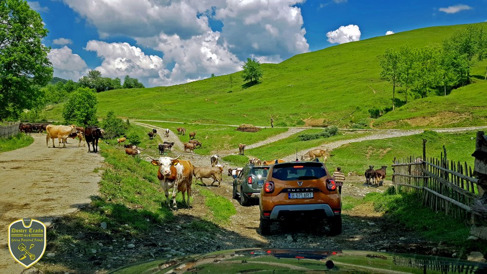

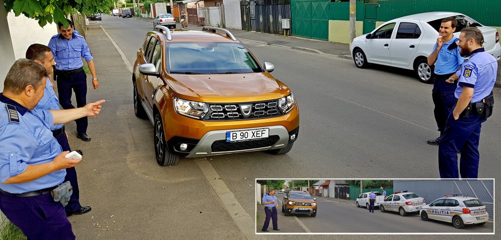

Acestea fiind spuse, sper ca pozele atasate de la testare sa va ofere o perspectiva noua asupra experientei complete Duster ca un #Smart #Buy pentru un #Smart #Weekend, o masina romaneasca care ne depaseste asteptarile.
