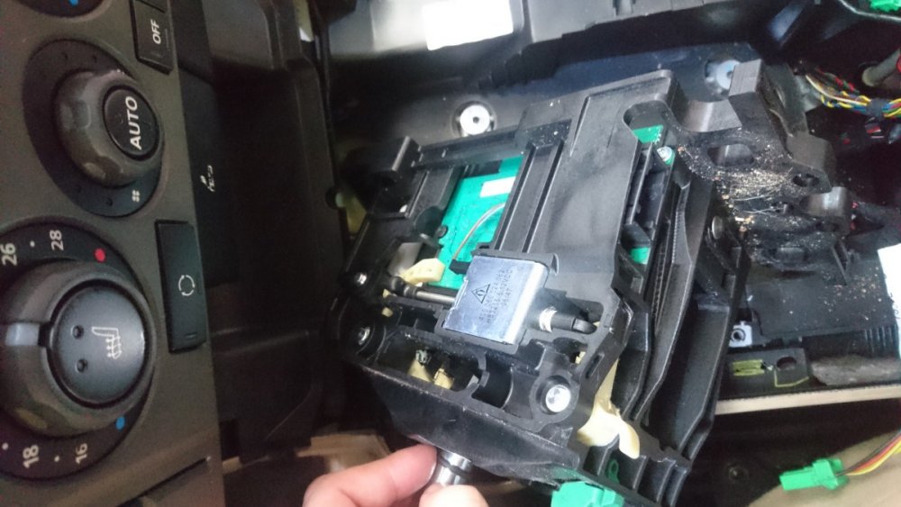

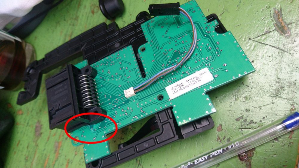

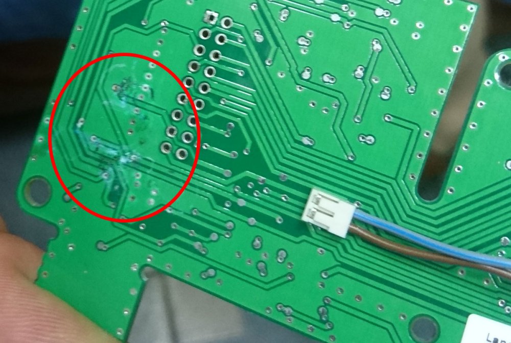

costelcar Postat August 10, 2018 Autor Partajează Postat August 10, 2018 (editat) Re: Discovery 3 Transmission fault Revin aici cu concluziile, in caz ca vor fi de ajutor cuiva pe viitor (vreun alt uituc care lasa trapa deschisa): Simptomul cheie care m-a ajutat sa identific problema a fost de fapt luminarea continua a literei D, ca si in acest thread: https://www.disco3.co.uk/forum/drive-light-continously-169322.html?highlight=transmission+fault Pe scurt operatiunea: am desfacut consola + ansamblul in care se afla maneta schimbatorului de viteze am scos din acel ansamblu placa PCB despre care se discuta si in thread-ul de mai sus la o inspectie vizuala parea destul de curata cu exceptia unei pete minore (in opinia mea) albe in coltul unei mufe am dus placa la un electronist (reparator de laptop-uri) care a zis ca acea pata nu-i minora deloc, a desfacut acea mufa de pe placa, dedesubt a fost dezastru (se vede incercuit in poza) - a stat acolo apa infiltrata, s-a oxidat, a facut ceva scurt, a distrus 2mm de traseu; dupa o ora de lucru a reparat traseul si mi-a zis "succes" am pus placa la loc, am pornit masina, eroarea a disparut, toate treptele merg, D-ul nu mai sta aprins, pare rezolvat 100% - sper sa tina Editat August 10, 2018 de costelcar Link spre comentariu Distribuie pe alte site-uri Alte opțiuni partajare...
