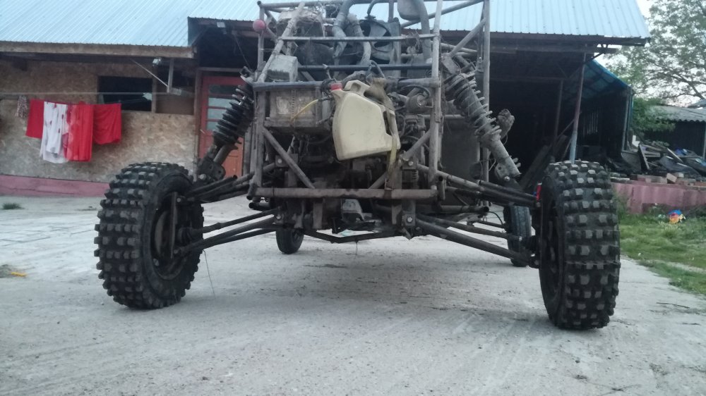

Valysor Posted September 16, 2018 Author Share Posted September 16, 2018 (edited) Re: Buggy home made Merg f bine suspensiile, le vedeti într-unul din filmulete cum joaca rotile, ce cursa fac. Merge pe aratura super. Sare peste obstacole super. Suspensia face toata treaba. In ea nu zdruncina deloc, e f confortabilă. https://youtu.be/a7rIZLpIYK0 https://youtu.be/Vcp71Ue5bbA https://youtu.be/3KmKiXUlPR0 https://youtu.be/O_7gJZTKffY Edited September 16, 2018 by Valysor Link to comment Share on other sites More sharing options...

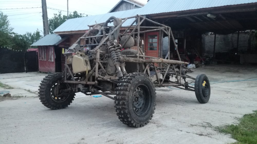

Valysor Posted October 6, 2018 Author Share Posted October 6, 2018 (edited) Re: Buggy home made Greu e off road ul. Am rupt.o si am sudat.o de multe ori. S.au răsucite țevile la planetare, ca un nimic, sunt ca tirbusonul. Nucile de pe fața s.au rupt si le.am sudat . Bieletele s.au rupt de vreo 5 ori, azi le.am inlocuit cu țevi groase, nu s.au mai rupt. Până acum. Acum am venit pe jos de la 5 km dintr.o râpă. M.a lăsat intr.o gală . Intr.o groapă de 1m a depășit motorul. S.a oprit. Am scos.o din apa, numai merge pompa de benzină, mecanică, suflu pe tur iese pe retur, nu stiu ce are vom vedea. Am lăsat.o acolo, am venit pe jos acasă. Maine sa ma duc cu fînul cu caii si căruța s.a o aducem acasă. Acum e târziu si sunt înghețat de frig. Ud în apa până la burta. E frig afara. Am alergat prin pădure, pe câmpuri prin canale. Super merge. I.am facut frână pe discuri, servofrana acționarea manual, ca frână de mana. Doar pe fața, merge super. Tii frână si o turezi, te înveți în loc. F mare reusita. Chiar dacă am rupt o des si o repar des, e super. Aleargă pe gropi, sleauri, coboară pe burta în vad de apa, în râpă. Super, f mulțumit sunt. https://youtu.be/u_y9qwXCUB8 https://youtu.be/9o5NyOskUOg Edited October 6, 2018 by Valysor Link to comment Share on other sites More sharing options...

Valysor Posted November 24, 2018 Author Share Posted November 24, 2018 (edited) Re: Buggy home made Nu prea am mai fost pe la țară, dar de la ultima postare am facut multe zic eu. Am montat pompa amorsare manuală, am întărit nucile cuplele la roti, am avut cca 3 4 iesiri în teren. Mi.am cumparat casca si montat centuri. Am schimbat si ambreiajul ca a sărit bucăți din el. Multe si frumoase. Acum astept cu nerăbdare zăpada. Am achiziționat 4 lanturi ptr roti. Abia astept sa vad cum trece această iarnă. Stiu ca nu pare mult ptr voi, dar ptr bugetul meu este cea mai mare realizare. Merge mașinuță asta cu viteza pe teren accidentat de rupe. Am coborât pe burta pe niste dealuri de urci in patru labe. Se pune si de.a latul si nici un semn de răsturnare. E f lată si joasă. Sunt f mulțumit. Stiu ca nu e buggy de zeci de mii de euro, dar brațele astea fac toata distracția. Va salut Vali Edited November 24, 2018 by Valysor Link to comment Share on other sites More sharing options...

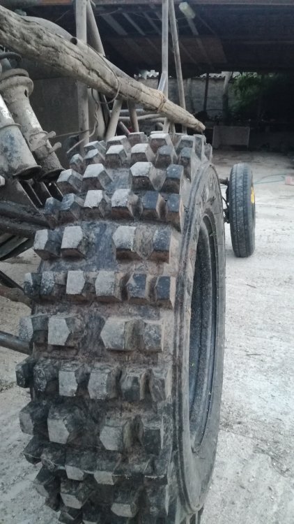

Valysor Posted November 30, 2018 Author Share Posted November 30, 2018 Re: Buggy home made Azi am ajuns la țară, abia asteptam zăpada. Am pornit buggy, cam greu cu rateuri dar am pornit. Am plecat pe camp, cauciucurile tocite nu prea am putut pleca departe abia plecam de pe loc. Atunci am pus niste lanturi cam groase, în 10 min am rupt planetarele din cutie. Sunt f dezamăgit, f sensibilă masinuta mea si eu eram f mulțumit. Încep să înțeleg de ce parca nu ma lua nimeni în serios, nu e nimic serios în ea. Nu se compara cu mașinile voastre... M-am întristat f tare, nu-mi vine sa o mai repar.. parca as lua si eu ceva mic de offroad... Nu stiu ce sa fac... Imi vine sa renunt Link to comment Share on other sites More sharing options...
