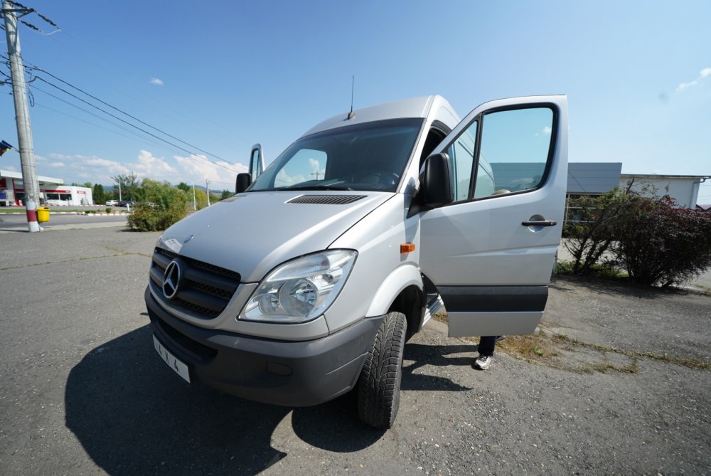

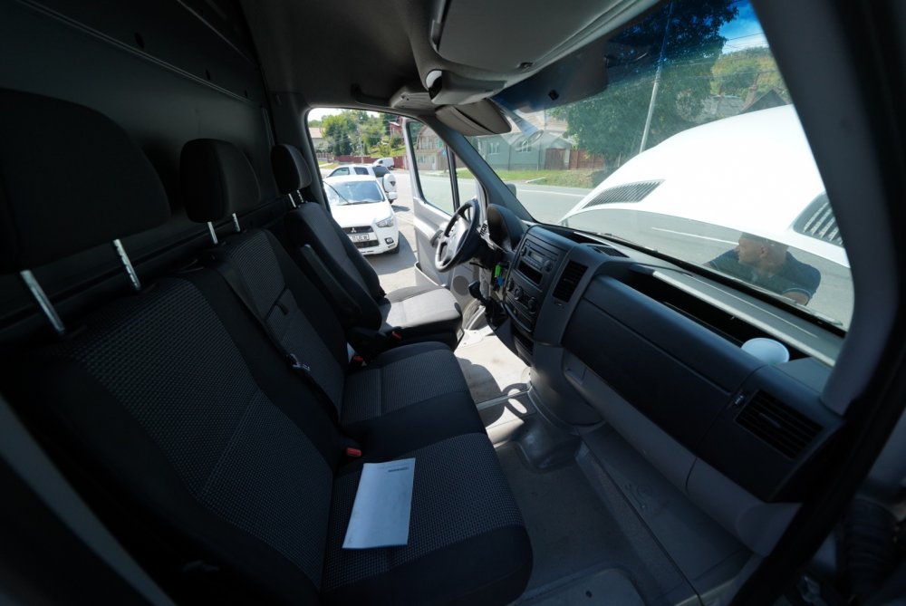

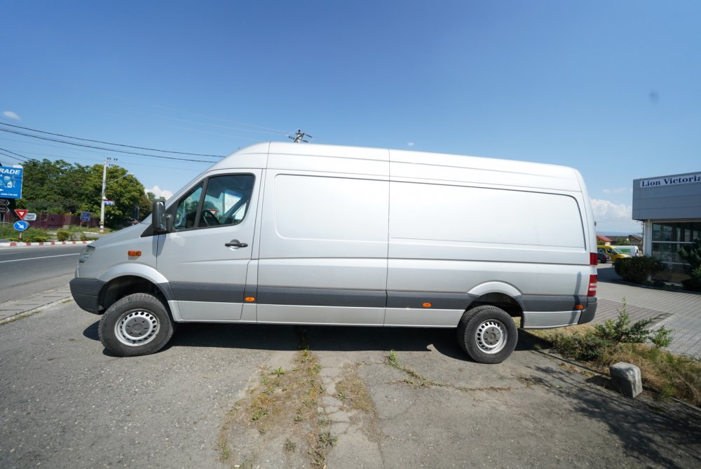

Radu Posted August 26, 2018 Share Posted August 26, 2018 Buna de dimineata, Incep aceasta aventura prin a intreba daca cineva are vreun Sprinter 4x4 sau daca v-ati jucat cu unul. 95% sigur, saptamana viitoare merg sa il ridic si sa incep probabil cel mai amplu proiect pentru o jucarie de expeditie de pana acum. Asta e varianta cu reductor si blocant central iar 4wd e bazat pe ce numesc ei 4ETS tech. L-am scos in teren si (desi clar nu e ca Pajero sau ca LC-ul nostru) se comporta fain si distribuie puterea foarte cinstit. Planul pe 12 luni ar fi sa ajunga camper, lucru care include: - garaj pentru 2-3 motoare de enduro in spate - Webasto Dual Top sau Thermo Top C plus Truma de apa - dus cu pompa de apa calda + rece plus toaleta Thetford 500 cu caseta - Frigider Waeco minim 90L - aragaz ... momentan un Coleman dar as lua ceva fain pe gaz pentru eficienta - chiuveta cu pompa de apa calda + rece - Panouri solare minim 400w cu invertor minim 2kw si doua Optima sau orice alta baterie deep cycle buna - aer conditionat stationar (aici inca sunt in dubii si cautari, e doar o idee) sau Maxxfan sau Fantastic Fan - troliu - scuturi pe unde se poate, in principiu rezervor, diferentiale si cardan - roof rack cu iluminare externa all around - repetitor semnal telefon + 4G - awning lateral dar si aici sunt in dubii - mutat roata pe usa din spate sau pus inca una pe usa din spate - scara pentru acces la acoperis - inca un geam, nu m-am hotarat inca unde dar probabil pe usa culisanta - clasicele BFG AT KM2, probabil 265/75/16 daca nu intra mai mari I am planning to live forever. So far, so good. www.tudoroiu.com Link to comment Share on other sites More sharing options...

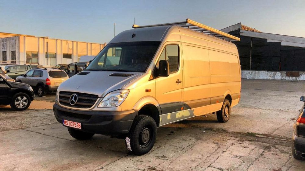

Radu Posted November 17, 2018 Author Share Posted November 17, 2018 Re: Jucarie noua Nu am apucat sa scriu prea mult, insa am mai facut cate ceva la dubita. 1) au fost sablate jantele si vopsite electrostatic negru mat. Tot in pasul asta, am incaltat-o cu Toyo Open Country AT 245/75/16 si se simte foarte bine. 2) Tot la Traco mi-au montat si roofrack-ul. Am ales unul belgian, pe numele sau Alu King sau King Alu, cu deflector, roller in spate si margini laterale. Mult mai usor decat alternativa de otel si avantaj masiv ca nu rugineste. 3) Am scos izolatia veche si panourile de plastic, de altfel uzate si nefericite. In locul lor am montat un cadru de lemn 18x50 mm pe care vor veni peretii. 4) I-am pus Webasto. Are acum un Airtop 2000 STC care functioneaza excelent. Saptamana viitoare urmeaza sa o izolez. Alegerea finala este spuma cu celula inchisa, care va proteja, cel mai important, si de condens si de umiditate. Dat fiind ca va fi aplicata uniform, nu se va mai forma atat de multa umiditate in spatele panourilor, ca sa devina o problema. slow and steady. I am planning to live forever. So far, so good. www.tudoroiu.com Link to comment Share on other sites More sharing options...

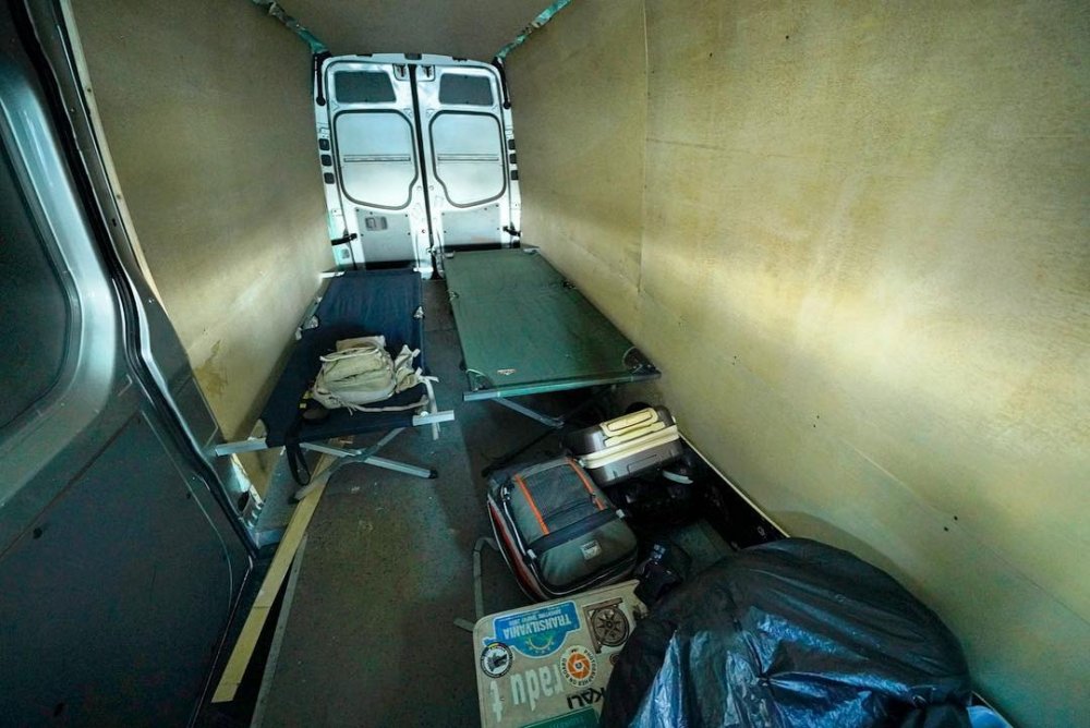

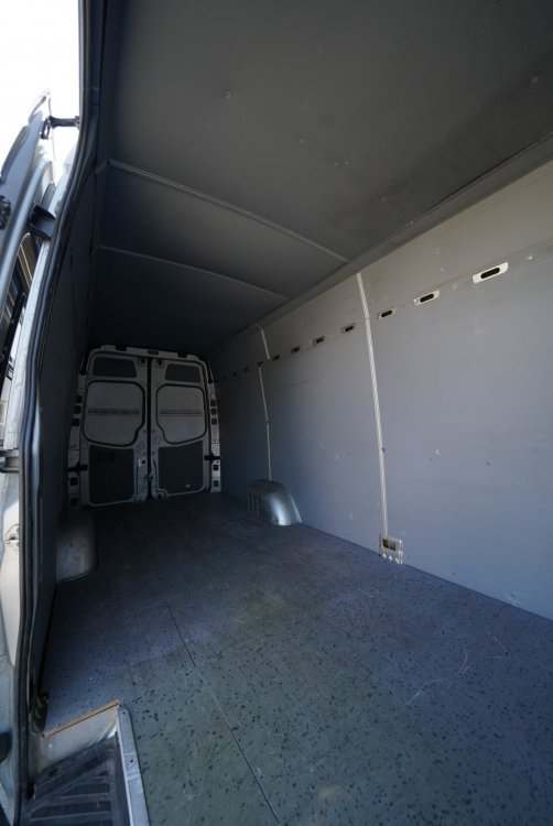

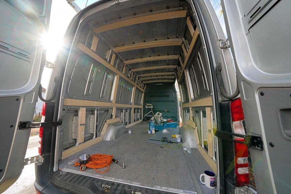

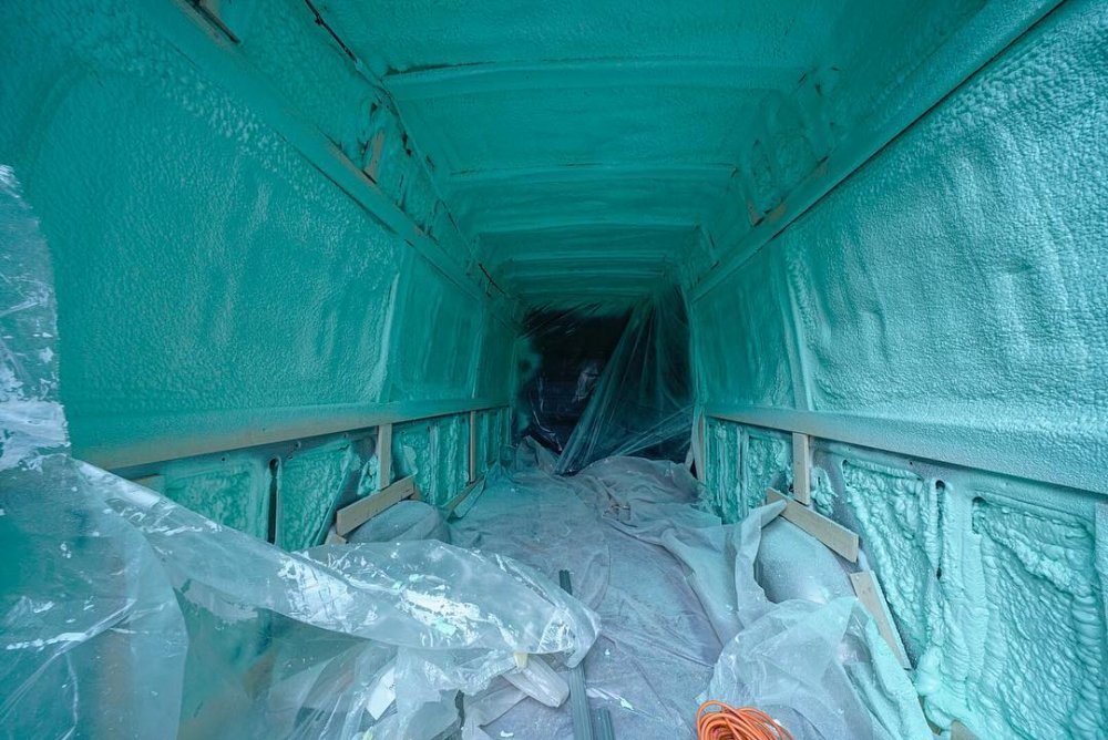

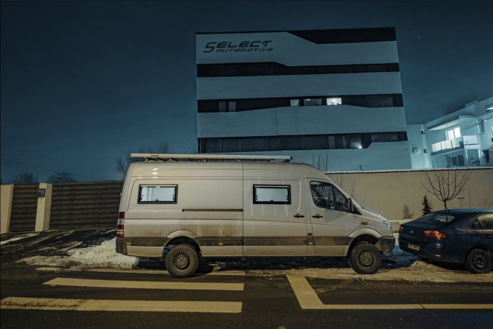

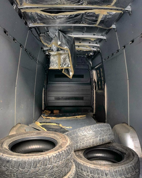

Radu Posted January 9, 2019 Author Share Posted January 9, 2019 Re: Jucarie noua, proiect camper - Sprinter 4x4 Intre timp am mai facut niste upgrade-uri. Interiorul a fost pregatit cu lemn si apoi izolat cu spuma cu celula inchisa. Exceptionala solutie, isi face treaba bine. Am pus apoi niste placaj pe pereti, temporar, pana vin si geamurile. [ATTACH=CONFIG]292152[/ATTACH] In weekend am dormit in ea pentru prima oara, la Poiana. Au fost -16.5 grade afara si vreo 17 in cel mai rece moment al serii. A fost un experiment fain, dar la limita. Nu a fost izolata complet, mai am podeaua, usile si altele. Dar e clar ca se poate. Saptamana viitoare imi vin geamurile Reimo 1000x400mm si incepem partea de panouri solare, sistem electric si de apa. Se pricepe cineva la partea de panouri solare? Planuiesc un 300Ah AGM-uri impartite in 3 baterii de cate 100 si panouri solare de 240Wh cu controller si restul. Mi-ar placea mai mari dar nu sunt sigur ca e nevoie si nu as vrea sa fie overkill. Orice sugestie e binevenita. I am planning to live forever. So far, so good. www.tudoroiu.com Link to comment Share on other sites More sharing options...
gigipunga Posted January 9, 2019 Share Posted January 9, 2019 Re: Jucarie noua, proiect camper - Sprinter 4x4 Salut, as fi dat cu spuma direct pe intwrior si abia apoi as fi pus peretii, rezulta izolatie mult mai buna si spatiu mai mare la final) Am spus mai sus de baterii dar vad ca ai bani de aruncat pe agm alea de 75kg... Panouri : flexibile (sunt cele mai usoare, nu vrei grautate mare pe acoperis mai ales in offroad) 2*100w flexibile (3kg in total) = cam 300eur Vad ca deja te-ai aruncat la portbagaj ...acum unde mai pui panourile ? Controler de incarcare gasesti ieftinaturi (tip PWM) pe la 20 eur sau tip mppt pe la 100-150 eur diferenta intre ele e ca cel mppt poate incarca bateriile mult mai bine pe timp urat, umbra etc. Trebuie facute calcule detaliate in dunctie de multe variabile pentru a stabili capacitatea bateriilor si puterea panourilor (tipuri de excursie, consumatori, vreme, zone geografice, si multe altele) Oricum ai mare grija unde te duci sa le montezi. Daca nu vei fi intrebat despre detaliile de mai sus -treci la urmatorul ;) bafta! still not black enough Link to comment Share on other sites More sharing options...

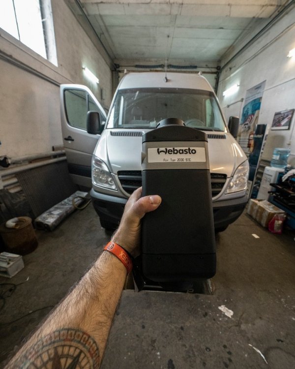

Yonutz Posted January 9, 2019 Share Posted January 9, 2019 (edited) Re: Jucarie noua, proiect camper - Sprinter 4x4 Atentie la folosirea Webasto in incinte inchise. E recomandat sa lasi un geam f putin deschis. In ceea ce priveste izolatul peretilor vezi ca exista niste panouri buretoase fono-hidro-termoizolante autoadezive usor de mulat pe orice suprafata. Le gasesti de obicei la cei care vand STP. Nu sunt scumpe si sunt extrem de eficiente. Nu imi vine in cap acum cum se numesc. Au cam un cm grosime. Si mie mi se pare roofrakul cam degeaba pus sus... Ar fi interesant sa-i poti pune doua ferestre pe plafon, ptr a face economie la curent pe timp de zi si a avea si lumina naturala. In ideea de adaugat geamuri, gasesti atat usa spate cat si culisanta cu geamuri din fabrica. Sau se fac la comanda si se adauga prin decuparea panoului si lipire Pe partea de adaugat mobila sau electrocasnice, as cauta o rulota si as face transplant. De asemenea cred ca ar fi interesant un rezervor de apa plat pe plafon ptr a avea asigurata apa calda pe timp de vara. Ideea de toaleta in interior nu e realizabila decat daca faci compartiment separat ptr recipient in afara habitacului. Adica asa cum este la autorulote cu vizitare si golire prin exterior. In alt ordine de idei ...trebuie sa ai in vedere un alt aspect. 906 are sarcina utila 1060kg-1260kg asa ca la echipare trebuie sa-ti faci bine calculele. Cu greutate mai mare se lasa destul de rau si automat carlinga e mult mai expusa. Mai exista varianta sa schimbi arcurile dar va deveni mult mai rigida. Pe partea de sub masina cam astea sunt sensibile la 906: 1- flansele de cardane (cred ca ai vreo 3) 2- toata partea din fata: radiator, motor 3- lateral stanga (rezervorul) 4- partile laterale sub pragurile masinii (acolo se indoaie f usor) Edited January 9, 2019 by Yonutz consiliere - diagnoza - evaluare - recovery Link to comment Share on other sites More sharing options...
Yonutz Posted January 9, 2019 Share Posted January 9, 2019 Re: Jucarie noua Nu am apucat sa scriu prea mult, insa am mai facut cate ceva la dubita. 1) au fost sablate jantele si vopsite electrostatic negru mat. Tot in pasul asta, am incaltat-o cu Toyo Open Country AT 245/75/16 si se simte foarte bine. . Atentie la acest aspect, duba aia e prevazuta cu roti de tip C nu AT-uri sau alte minuni ...atentie la ce sarcina poti pune maxim pe roata!!! consiliere - diagnoza - evaluare - recovery Link to comment Share on other sites More sharing options...

Radu Posted January 10, 2019 Author Share Posted January 10, 2019 Re: Jucarie noua, proiect camper - Sprinter 4x4 Salut, as fi dat cu spuma direct pe intwrior si abia apoi... bafta! Credeam ca este evident faptul ca am dat inainte sa pun peretii :) Pe de alta parte, ai dreptate cu privire la panouri, spre cele flexibile ma indrept si eu. De montat, avem unde sa facem sistemul electric de incredere, la service-ul "cumnatului" meu. Acolo suntem acoperiti si, de acord, electricul duce la scurt si la scrum si cam strica distractia. Nu uita insa ca ce am scris mai sus e o propunere, insa modul tau de a da reply as inclina sa cred ca a fost o idee mai superior decat era cazul pentru ideile propuse. Iti inteleg punctele de vedere dar sper, de asemenea ca si tu pe al meu :) @Yonutz: foarte corect. Saptamana asta serveste doua geamuri cu blackout si mosquito net de la Reimo/Carbest de 900x500. Ele permit ventilatie in toate conditiile, pe langa senzorii de monoxid si fum ce vor fi montati in ea curand. Buna observatia vis-a-vis de cauciucuri si load, lucruri ce sunt luate in considerare bineinteles. Masina nu va avea mai mult de 3t final, daca se pastreaza calculele. Astfel, AT-urile raman ok. Cred ca Defenderul sau Mitsubishi-ul erau mai grele de atat :) Foarte bune observatiile vis-a-vis de soft spots. Nu o sa o bag prea mult pentru inceput, deci este ok. Dar am comandat deja scut din dural de la motor pana dupa transfer. Dupa aceea, incepem sa descoperim lucruri noi. Este clar ca nu o sa o bag pe unde bag LC-ul sau Pajero, dar e bine de stiut ca nu strici prea rau daca o faci. Interesante feedback-uri. Multumesc :) I am planning to live forever. So far, so good. www.tudoroiu.com Link to comment Share on other sites More sharing options...
Radu Posted January 11, 2019 Author Share Posted January 11, 2019 Re: Jucarie noua, proiect camper - Sprinter 4x4 Uitasem. Roof rack-ul, din aluminiu de altfel, are ca scop sa pun panourile, un Thule si un caiac cel putin, deasupra. Ideea sa dau gauri in acoperis pentru panouri era mai putin decat apetisanta, pentru mine :) De asemenea, panourile trebuie si ele curatate ocazional, unde intervine catwalk-ul. Alternativa de a urca precum zugravul cu scara pe langa masina de asemenea nu imi starnea sentimente pozitive. I am planning to live forever. So far, so good. www.tudoroiu.com Link to comment Share on other sites More sharing options...

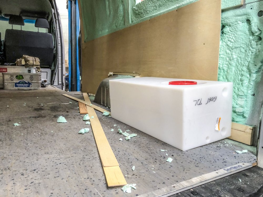

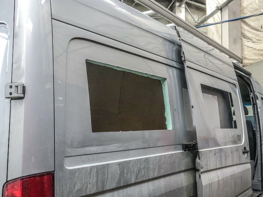

Radu Posted January 14, 2019 Author Share Posted January 14, 2019 Re: Jucarie noua, proiect camper - Sprinter 4x4 Se intampla lucruri. Masina e decupata si se monteaza geamurile. Am cumparat si rezervorul de apa de 72L cu pompa cu presostat care urmeaza sa se lege la dusul de afara, cel dinauntru si chiuveta de la bucatarie :) I am planning to live forever. So far, so good. www.tudoroiu.com Link to comment Share on other sites More sharing options...

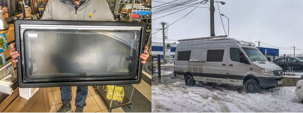

Radu Posted January 24, 2019 Author Share Posted January 24, 2019 Re: Jucarie noua, proiect camper - Sprinter 4x4 Depinde cum ii organizezi. Sunt cateva chestii care sunt scumpe, dar e parte din distractie. Pe la 15 ma gandeam eu ca ma duce toata treaba asta. Pana una alta, geamurile sunt montate si arata excelent. Incepem interiorul :) I am planning to live forever. So far, so good. www.tudoroiu.com Link to comment Share on other sites More sharing options...
