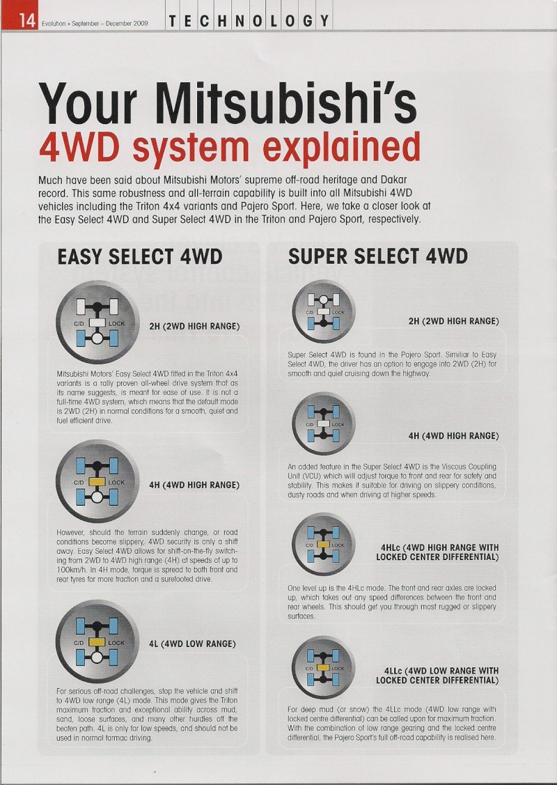

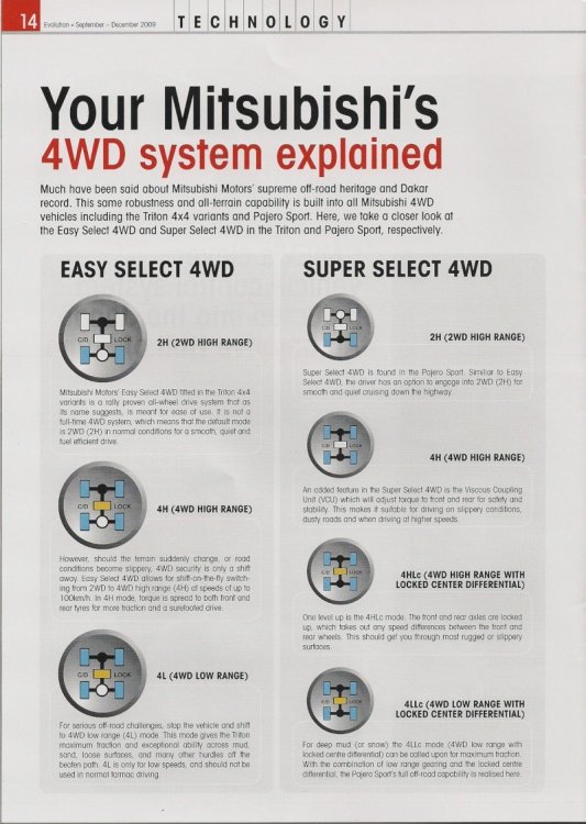

mariusradovici Postat Octombrie 4, 2018 Partajează Postat Octombrie 4, 2018 Re: Cel mai eficient sistem de tracțiune integrală ?! Unul dintre cel mai bun sistem 4X4 este cel de la Mitsubishi Super Select. Link spre comentariu Distribuie pe alte site-uri Alte opțiuni partajare...
dizzy Postat Octombrie 5, 2018 Partajează Postat Octombrie 5, 2018 Re: Cel mai eficient sistem de tracțiune integrală ?! Atentie ca cele gen PAtrol, cu cutie de transfer nu pot merge in 4x4 pe asfalt uscat . Superselect de la Mitsubishi Pajero e intr-adevar o solutie foarte buna. Din pacate nu prea vine pe motorizari "umane" ci peste 3 litrii. Link spre comentariu Distribuie pe alte site-uri Alte opțiuni partajare...
mariusradovici Postat Octombrie 5, 2018 Partajează Postat Octombrie 5, 2018 Re: Cel mai eficient sistem de tracțiune integrală ?! Cutia de transfer SuperSelect este prezenta pe motorizari de la 1800cc (Pajero Pinin) pana la 3500cc Pajero v6. Deosebit la ea este faptul ca dispune de Blocant Central care poate fi folosit pe Mare, blocarea puntii fata electropneumatic face ca sistemul 4x4 sa poata fi cuplat in mers si poate rula in siguranta pana la 80km/h. Link spre comentariu Distribuie pe alte site-uri Alte opțiuni partajare...
Cuslea_FM Postat Octombrie 5, 2018 Autor Partajează Postat Octombrie 5, 2018 (editat) Re: Cel mai eficient sistem de tracțiune integrală ?! Vă mulțumesc tuturor pentru informațiile prețioase... Atașez o imagine în care sunt prezentate și comparate scurt și cuprinzător sistemele Easy Select 4WD și Super Select 4WD folosite de Mitsubishi : [ATTACH=CONFIG]290565[/ATTACH] Editat Octombrie 5, 2018 de Cuslea_FM Link spre comentariu Distribuie pe alte site-uri Alte opțiuni partajare...
