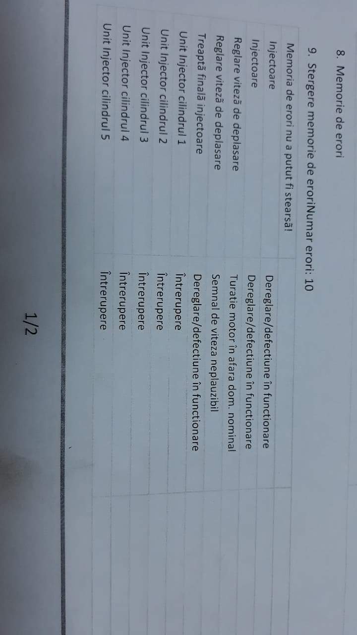

calbazuc Postat Octombrie 24, 2018 Partajează Postat Octombrie 24, 2018 Salutari. Poate s-a mai discutat problema, am tot rasfoit forumul dar nu prea am vazut ceva asemanator. Problema este urmatoarea: Disco 2 td5 din 2002 manual problema a aparut in urmatorul fel, duminica vreme frumoasa, iesire in natura, l am bagat putin in noroaie dar totul usor, nu extreme , totul frumos, a doua zi dupa o cursa de 140km, madina a inceput sa mearga intrerupt, motorul balbaia, lipsa putere, verificat tot ce se putea verifica dupa cunostintele mele, sigurante, filtre ulei ecu, nimic in neregula, am zis sa il pregatesc pentru service, dus la spalatorie , spalat putin motorul si dupa spalare surpriza masina nu mai porneste, electromotorul invarte, baterie noua de 105ah, pus si robot de pornire, invarte dar nu scoate fum, scos mufa ecu, dat cu spray contact , la prima incercare ar di dat semne de pornire dar o singura data si gata iarasi invarte fara fum , dus la service , bagat tester multimarca deoarece in zona nu gasesc dedicat :( erorile sunt urmatoarele: Nu stiu de unde sa incep, mecanici specializati in LR nu sunt pe aici cat si interes 0, orice sfaturi sunt binevenite. Cu d3osebit respect. Link spre comentariu Distribuie pe alte site-uri Alte opțiuni partajare...

calbazuc Postat Octombrie 25, 2018 Autor Partajează Postat Octombrie 25, 2018 (editat) Re: Disco 2 nu porneste Din pacate, testerul nu citeste date live, mufa am verificat , totul pare in ordine, am sa comand un senzor, sa scot din ecuatie problema asta Editat Octombrie 25, 2018 de calbazuc Link spre comentariu Distribuie pe alte site-uri Alte opțiuni partajare...
calbazuc Postat Noiembrie 19, 2018 Autor Partajează Postat Noiembrie 19, 2018 Re: Disco 2 nu porneste revin, schimbat senzor volanta, problema persista, tot aceleasi erori da pe tester, mecanicul a ajuns la concluzia ca e din ecu motor.. am sa comand unul sh, intrebarea: trebuie neaparat aceiasi serie? al meu e : MSB101330, se poate pune si alta serie? trebuie setat cumva sa porneasca? Link spre comentariu Distribuie pe alte site-uri Alte opțiuni partajare...
