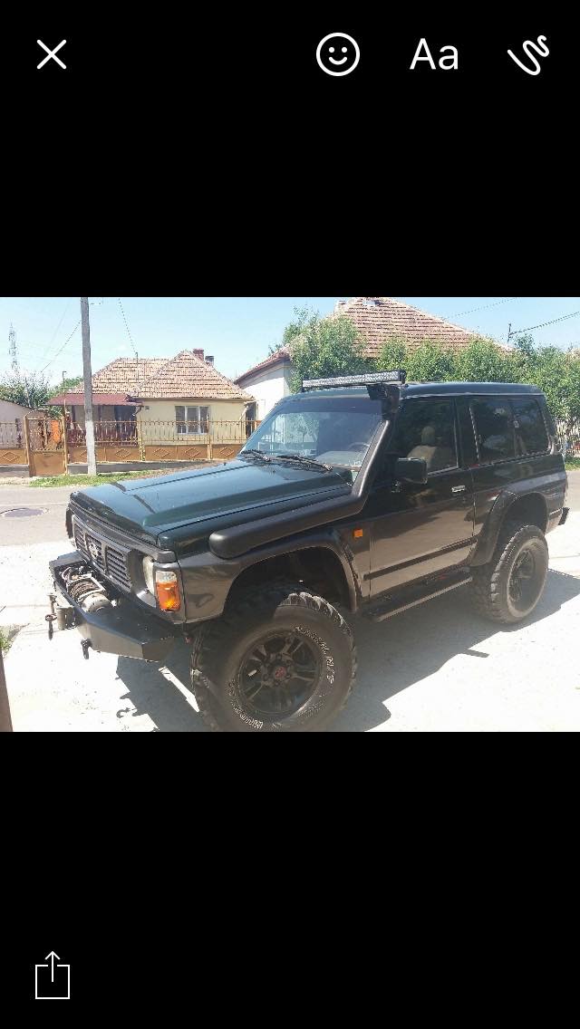

Acum un an am fost (ne)fericitul cumparator al unui y60 cu tablaria facuta,cu silicon si teroson :))
2.8TD,35-uri,bara fata-spate,snorkel,BL si un SL facut de un taran -a taiat suportii arcurilor de pe punti si a sudat bucata de teava pentru a-l ridica mai sus:))
Dupa un an de tras pe ea,domnisoara a intrat in reparatii:
-Cooper STT Pro 35X12,5/15
-tablarie-s-a schimbat toata podeau,s-a izolat sudura cu mastic pensulabil,grund,teroson
-s-a schimbat motorul cu unul cu chiulasa in mintile ei(pompa+injectoare verificate,reconditionate)
-toata bucsaraia noua(original),suporti motor
-mutat instalatia electrica innauntru
-triple spate/faruri si semnalizari fata noi
***Aaaaaa,instalatia electrica???mamica aluia de a umblat la ea a lucrat la fabrica de cabluri si i-a dat si lu retardatul de fisu iar dobitocu le-a inNadit toate in patrolul asta:))
-kit reparatie punte fata
-kit reparatie etrieri+placute frana noi(urmeaza si conducte noi)
-cruci cardanice
-urmeaza:
-levier directie+bara conexiune cu capete schimbabile
-intercooler cu ventilator de pe pajero
-vreo doi caluti
-izolatie interioara si mocheta noua
-radiator nou marit(aluminiu)
-racire la pistonul 6
-refacut traversa fata
-suspensie noua IronMan
Si apoi...vedem ce mai crapa:))
