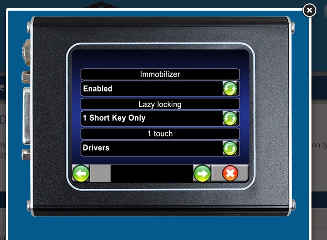

machine Postat Noiembrie 2, 2018 Partajează Postat Noiembrie 2, 2018 Salut Tot am probleme cu imobilizatorul masinii, cand porneste , cand imi da "engine disabled" . Cateodata nici EKA nu ajuta. Puteti sa imi recomandati pe cineva care face imo off? Merci mult Link spre comentariu Distribuie pe alte site-uri Alte opțiuni partajare...
sierrafery Postat Noiembrie 2, 2018 Partajează Postat Noiembrie 2, 2018 (editat) Re: Imo off P38 Sunt doi in lista "echipati" cum trebuie in Bucuresti: https://forum.club4x4.ro/showthread.php?64453-Posesori-de-tester-LR-dispusi-sa-ajute se intra in BECM si la "settings" - Alarm exista optiunea de "immobiliser - disabled" asta e snapshot din emulatorul nanocom pt P38 trebuie shimbata setarea dar a nu se uita ca din ecranul anterior sa se confirme "write settings". Alte lamuriri nu sunt dispus a dau ca sa imi respect semnatura rosie Editat Noiembrie 2, 2018 de sierrafery NU RASPUND USERILOR CU PROFIL INCOMPLET LA MASINA(model, an, motor, transmisie), NU RASPUND PE PM LA PROBLEME TEHNICE SAU DE INTERES GENERAL Discovery Td5 ES , "00. manual, ECU tunat, intercooler marit...merge de rupe Link spre comentariu Distribuie pe alte site-uri Alte opțiuni partajare...
