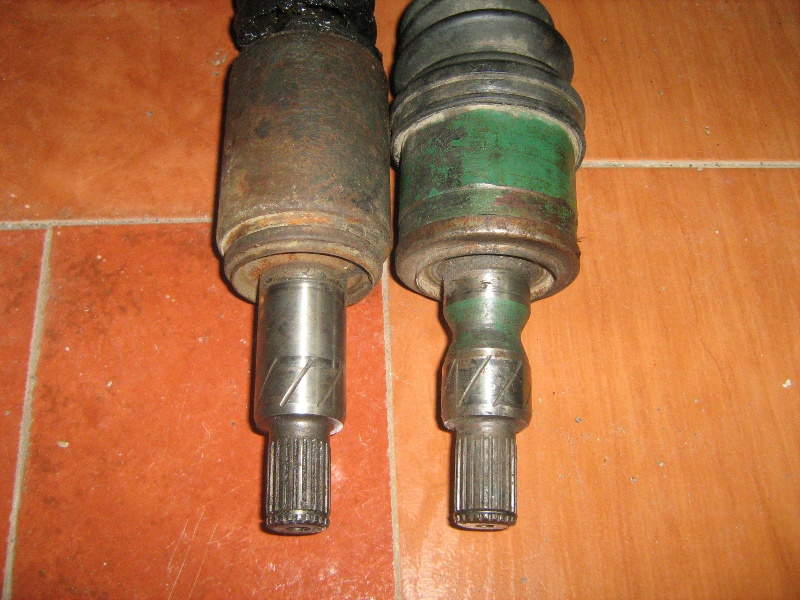

cmarin Postat Noiembrie 20, 2018 Partajează Postat Noiembrie 20, 2018 Re: dimensiune cauciucuri iarna Grabd Vitara S-ar putea sa ai planetare verzi pe masina. Link spre comentariu Distribuie pe alte site-uri Alte opțiuni partajare...
CristianEmac Postat Noiembrie 20, 2018 Autor Partajează Postat Noiembrie 20, 2018 Re: dimensiune cauciucuri iarna Grabd Vitara S-ar putea sa ai planetare verzi pe masina. adică sunt bio sau care e faza cu planetarele verzi?! Link spre comentariu Distribuie pe alte site-uri Alte opțiuni partajare...
cristianhaulica Postat Noiembrie 20, 2018 Partajează Postat Noiembrie 20, 2018 Re: dimensiune cauciucuri iarna Grabd Vitara Funny. Sunt vopsite (partial) in verde, si sunt mai rezistente. Suzuki Grand Vitara 2.0 16valve 1998 0745-009633 cristianhaulica@yahoo.com Link spre comentariu Distribuie pe alte site-uri Alte opțiuni partajare...
CristianEmac Postat Noiembrie 20, 2018 Autor Partajează Postat Noiembrie 20, 2018 Re: dimensiune cauciucuri iarna Grabd Vitara Funny. Sunt vopsite (partial) in verde, si sunt mai rezistente. [ATTACH=CONFIG]291423[/ATTACH] ce caterincă! habar nu aveam de așa ceva! dar e bine că sunt mai rezistente. Green Power! Să trăiești, @cmarin! Link spre comentariu Distribuie pe alte site-uri Alte opțiuni partajare...
cmarin Postat Noiembrie 20, 2018 Partajează Postat Noiembrie 20, 2018 Re: dimensiune cauciucuri iarna Grabd Vitara Vitara a avut pana in 1995 planetare verzi, rezistente. Apoi, odata cu facelift-ul, s-au gandit sa foloseasca planetare mai putin durabile, fata de primele, cele negre- deh sa nu fie masina pe viata. La GV1 pana in facelift cred sunt pe toate motorizarile planetare verzi. Dupa facelift, nu stiu. Link spre comentariu Distribuie pe alte site-uri Alte opțiuni partajare...
CristianEmac Postat Noiembrie 20, 2018 Autor Partajează Postat Noiembrie 20, 2018 Re: dimensiune cauciucuri iarna Grabd Vitara Vitara a avut pana in 1995 planetare verzi, rezistente. Apoi, odata cu facelift-ul, s-au gandit sa foloseasca planetare mai putin durabile, fata de primele, cele negre- deh sa nu fie masina pe viata. La GV1 pana in facelift cred sunt pe toate motorizarile planetare verzi. Dupa facelift, nu stiu. cmarin tată, dă-mi te rog frumos, numărul tău de telefon să-ți trimit poză pe whatsapp cu planetarele. m-am uitat acum la ele, sunt verzi, bată-le norocul! să trăiești! Link spre comentariu Distribuie pe alte site-uri Alte opțiuni partajare...
cmarin Postat Noiembrie 20, 2018 Partajează Postat Noiembrie 20, 2018 Re: dimensiune cauciucuri iarna Grabd Vitara Ai elucidat! Link spre comentariu Distribuie pe alte site-uri Alte opțiuni partajare...
