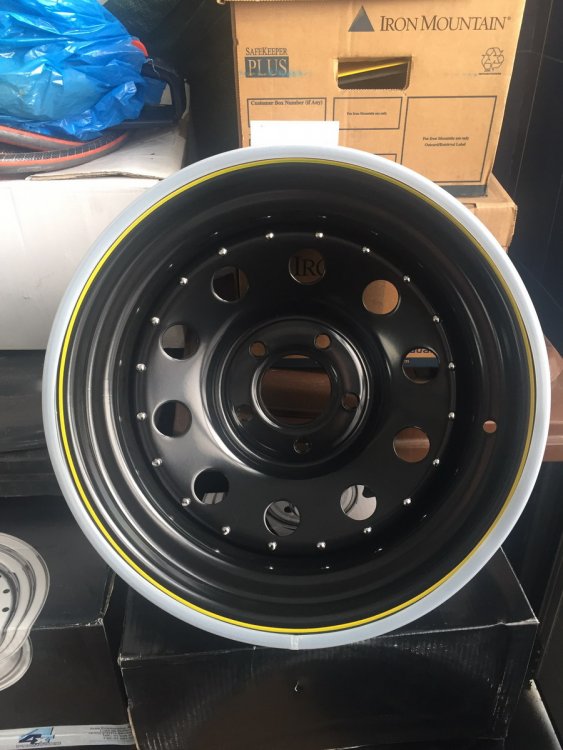

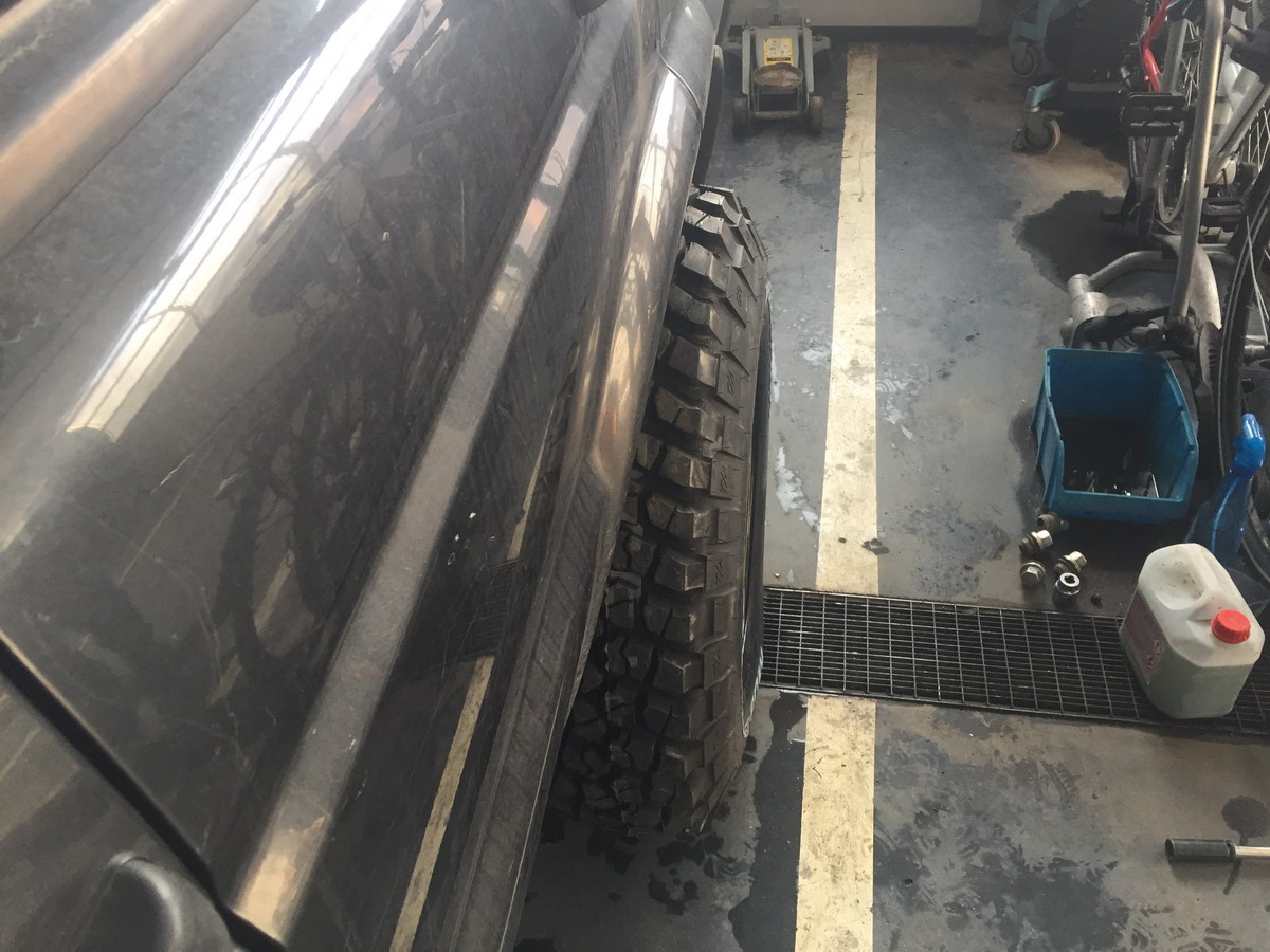

grigsilviu Postat Decembrie 2, 2018 Partajează Postat Decembrie 2, 2018 Re: Discovery 2 - Jante ET negativ Salutare, DA eu am pus jante cu ET -25 si merg foarte bine cu anvelope MT 235/85/R16 dar masina este inaltata si nu atinge. [ATTACH=CONFIG]291647[/ATTACH] [ATTACH=CONFIG]291648[/ATTACH] [ATTACH=CONFIG]291649[/ATTACH] Cam asa arata la final Silviu Grigore Tel.: 0760.654.468 / Gratis nu exista, ieftin nu rezista :wink: E-mail: grigsilviu@gmail.com Link spre comentariu Distribuie pe alte site-uri Alte opțiuni partajare...
Donciu Postat Decembrie 4, 2018 Autor Partajează Postat Decembrie 4, 2018 (editat) Re: Discovery 2 - Jante ET negativ Multumesc ! Se pare ca trebuie si prezoane . Eu am înălțat-o 2" si tot aceleași anvelope 235/85 r16 .dar a ta pare mult mai înaltă. O sa vad daca atinge !! Editat Decembrie 8, 2018 de Astral Link spre comentariu Distribuie pe alte site-uri Alte opțiuni partajare...
