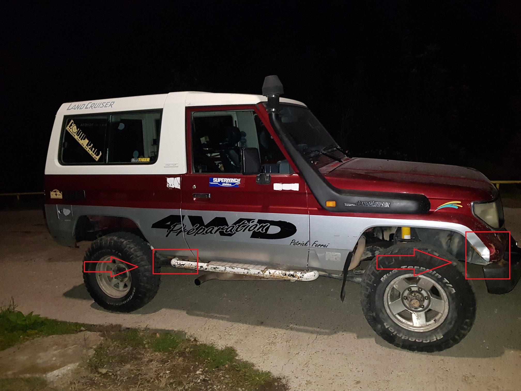

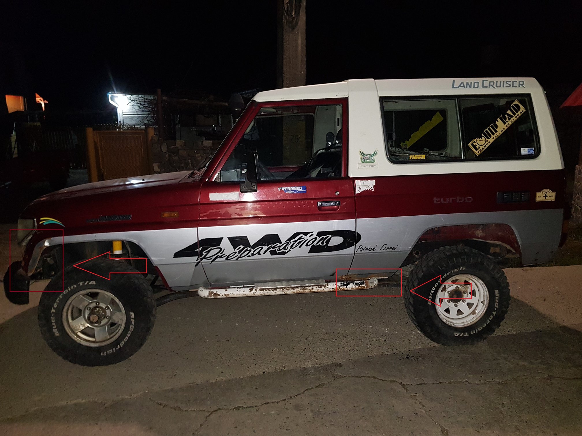

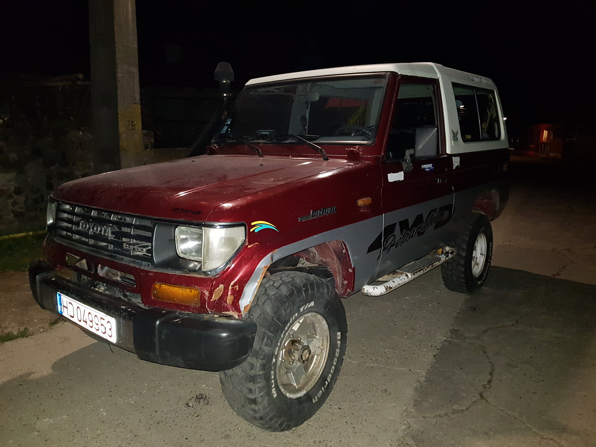

Am ajuns intr-un final, la masina pe care, de la bun inceput (insa cu mici retineri) o vazusem la fratele de pe forum Cosminmares2000 (Dumnezeu sa-i dea sanatate!), o "batranica" Toyota Land-Cruiser Lj 73, an fabricatie 1993, 4 cilindri , 2446ccm diesel turbo, 90 cp/66kw la 3500 rotatii/min, 215 Nm la 2400 rotatii/ min, cod motor 2L-T-II, cu 260.000 Km la bord.

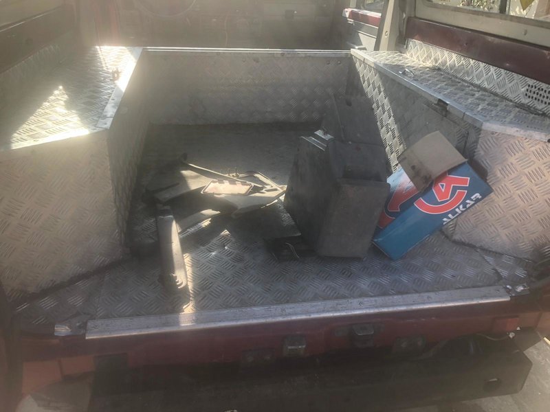

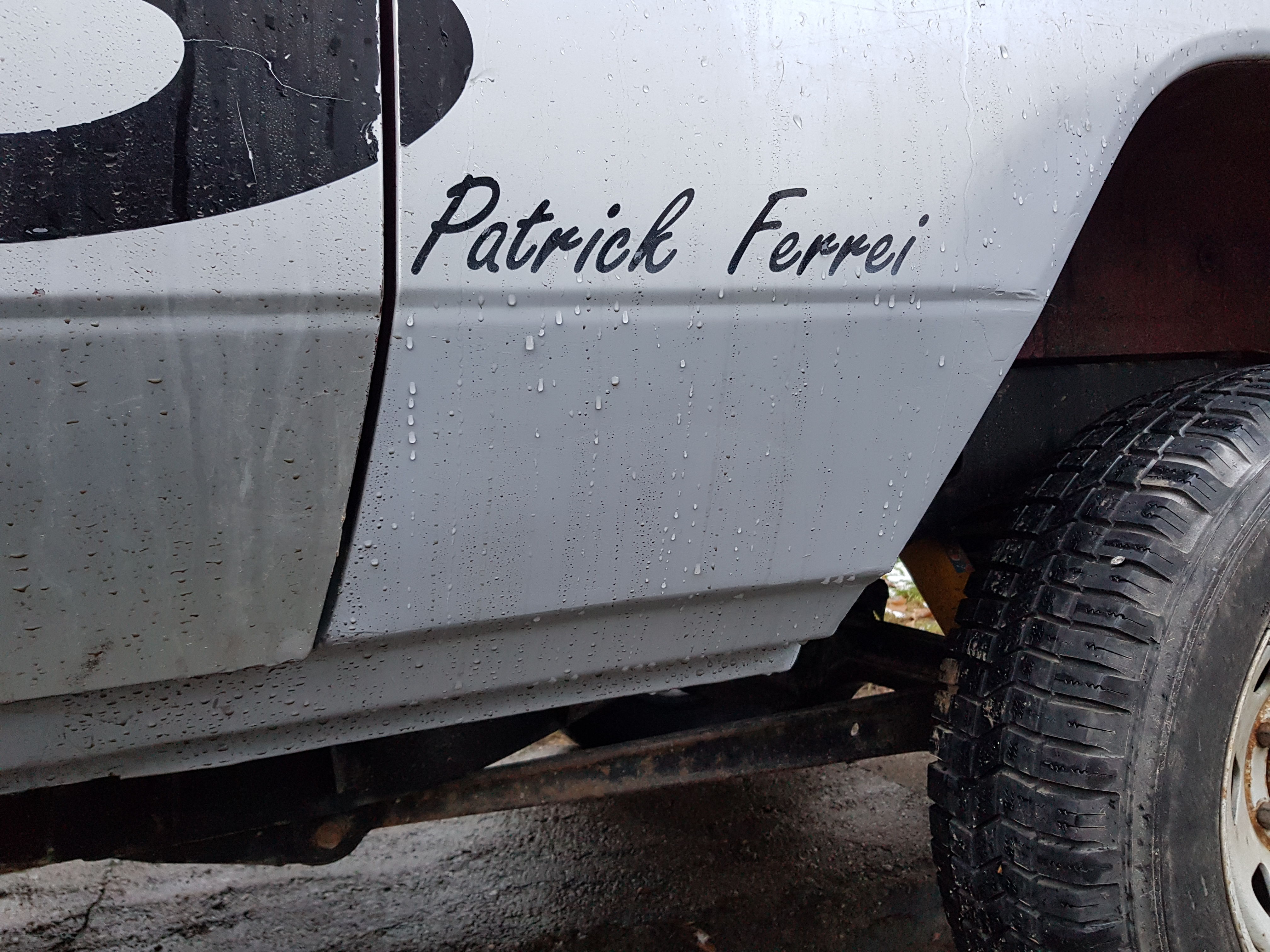

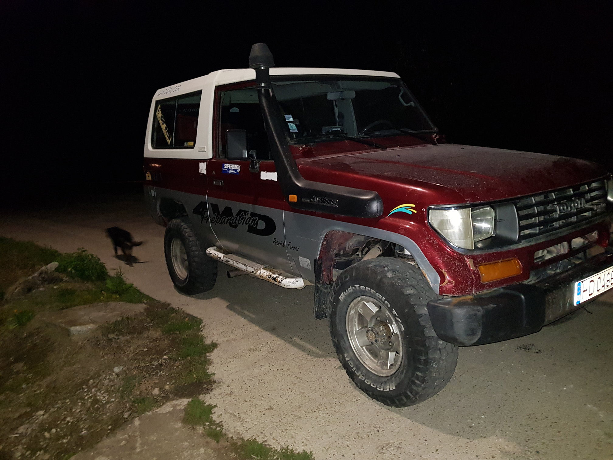

Este o masina adusa din Franta, folosita la ceva competitii si cu mici modificari aduse de un anume "Patrick Ferrei" (despre care nu am reusit sa gasesc nimic pe net, daca stiti voi, va sunt recunoscator daca imi spuneti si mie :)) si anume: suspensii Old Man Emu, un intercooler care insa nu este legat....deci inutil deocamdata, toba de esapament scurta, cu evacuare sub usa din dreapta (asemanatoare tobei de tractor, dar fabricata din inox), snorkel, ceva modificari inexplicabile la turbina, un contor de competitie "Terra Trip" 202 sau 404...inca nu stiu, care nu va fi folosit niciodata...a-propos: il vand sau il dau la schimb cuiva care are nevoie de el, Bara spate din metal si o compartimentare tip lada din aluminiu, in locul banchetelor spate si a port-bagajului, care vine ca o manusa activitatii mele: vanatoare!.
Sasiul, podul si semi-aripile sunt impecabile! In sensul ca nu au strop de rugina si par a fi destul de bine izolate, astfel ca in viitorul apropiat nu am mare lucru de facut la capitolul asta.
In mare parte si caroseria este ok, cu mici-mici probleme: pragurile, pe o portiune de 40 cm, de la stalp la aripa spate, coapte de rugina, ambele colturi ale aripilor din fata, langa semnalizatoare, sunt indoite, o usa din spate putin lovita, pregurile laterale (ceva facute off-market, dar robuste) cu vopseaua toata sarita, in 3-4 mici locuri sarit lacul (cam 10 cm patrati). Ceea ce ma enerveaza la culme sunt stickerele lipite de jur imprejur....o tiganie pe care sper sa o indepartez cat pot de repede !!! In rest....cam totul e la locul lui.
Dupa o scurta tura cu masina, vad ca merge bine, motorul porneste bine, la "sfert de cheie", atat la cald cat si la rece, nu fumega si toarce incredibil de rotund, grupurile si mrl-urile merg ok, fara huruituri sau smucituri suspecte.

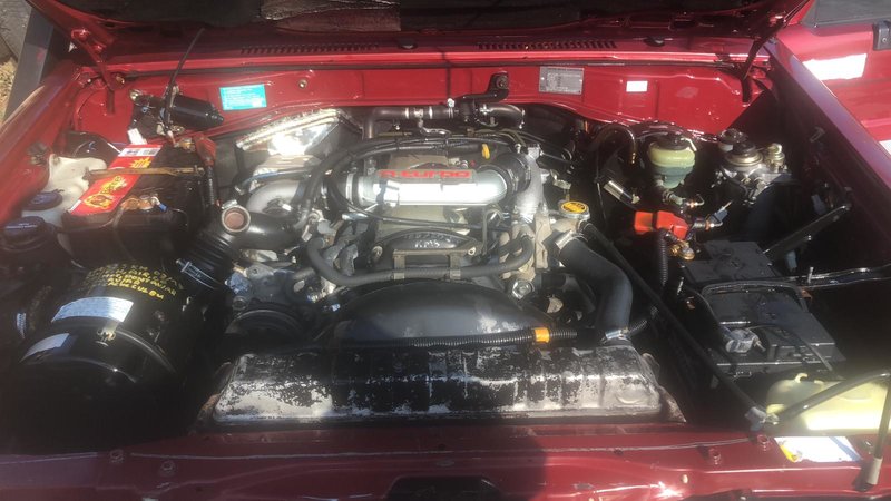

1. O scurgere de motorina la pompa de injectie, undeva la un mic capac lateral, care urmeaza sa fie rezolvata cand schimb distributia...adica dau pompa jos si o duc la un stand, pentru o scurta revizie.
2. Fluierat ascutit si pierderi de ulei la turbina, insa Cosmin mi-a dat, inclus in pret, o alta turbina in stare OK.

Mai jos, pun cateva poze cu "Batranica"

- inlocuit turbina care fluiera si pierdea ulei;
- inlocuit toate uleiurile din motor, cutie, reductor si grupuri. Am folosit uleiuri MOTUL conform celor specificate in cartea masinii. Cost total pentru uleiuri: 770 lei
- inlocuit toate filtrele. Cost total: 145 lei

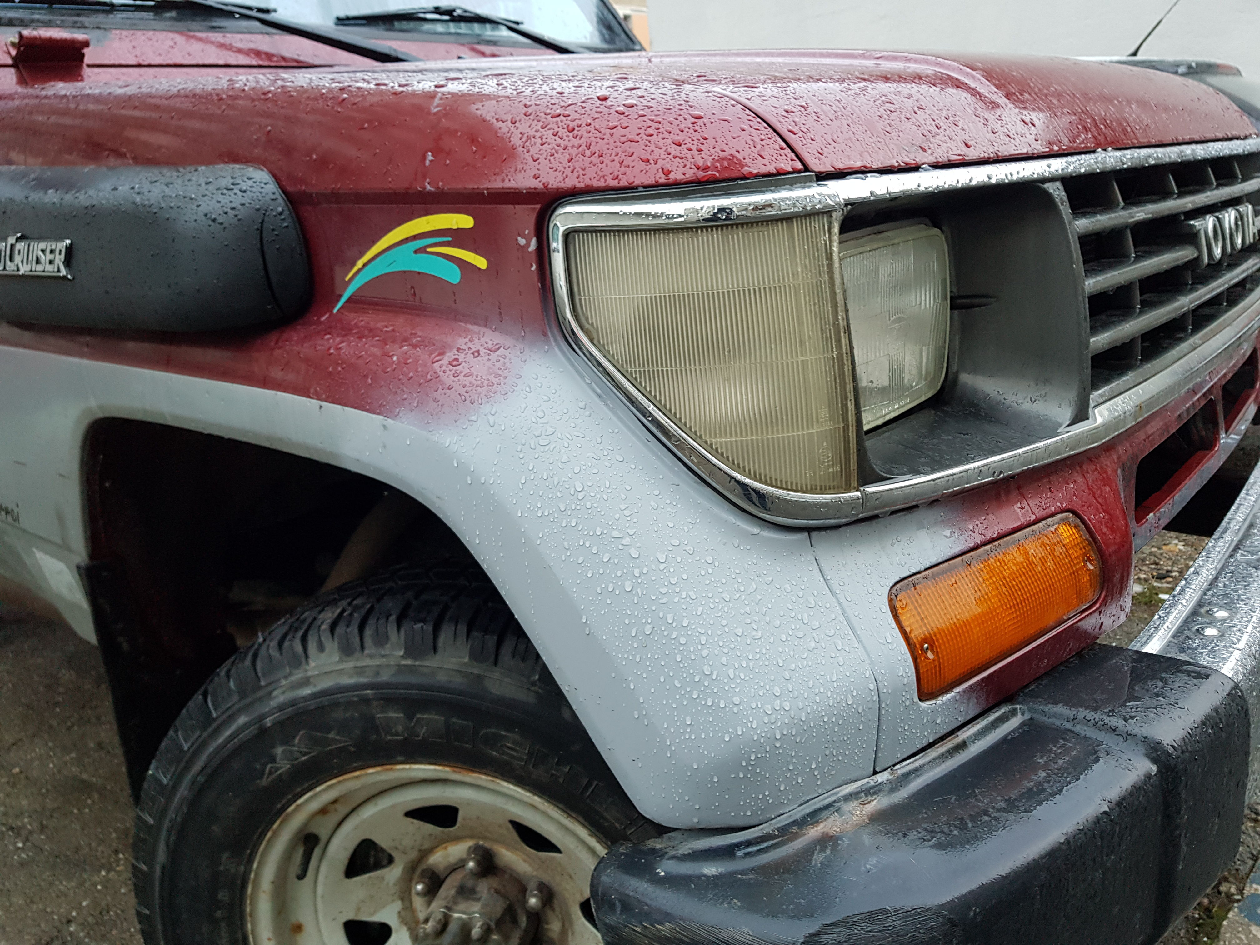

- dat jos o parte din tiganiile de stickere cu ajutorul unui pistol cu aer cald, dar a ramas lipici.Urmeaza sa caut o solutie pentru curatarea lipiciului
- demontat si curatat de vopsea pragurile laterale si le-am trimis la vopsit, impreuna cu un set de jante, pentru cauciucurile de teren. Le voi schimba culoarea, din alb in argintiu.

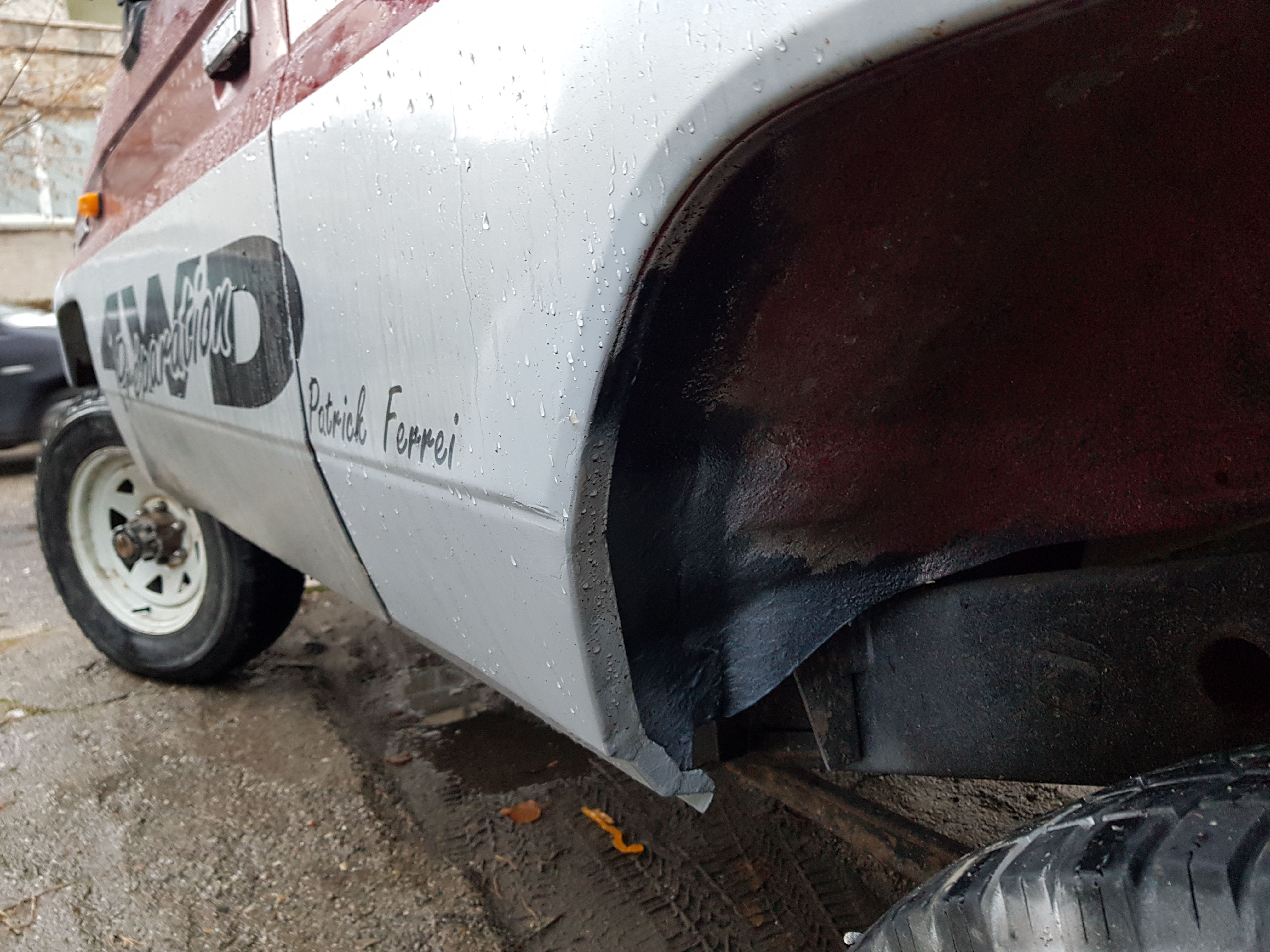

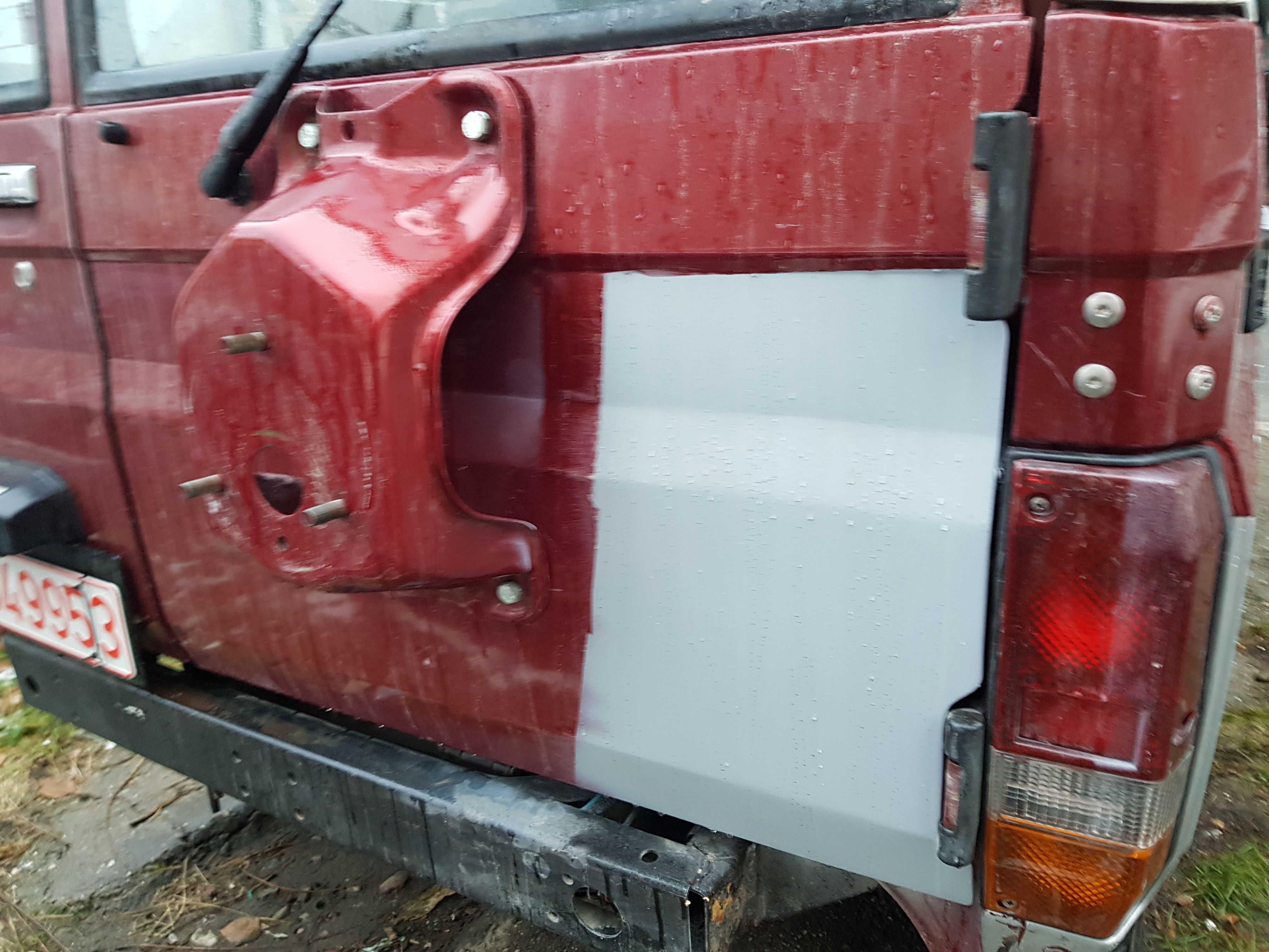

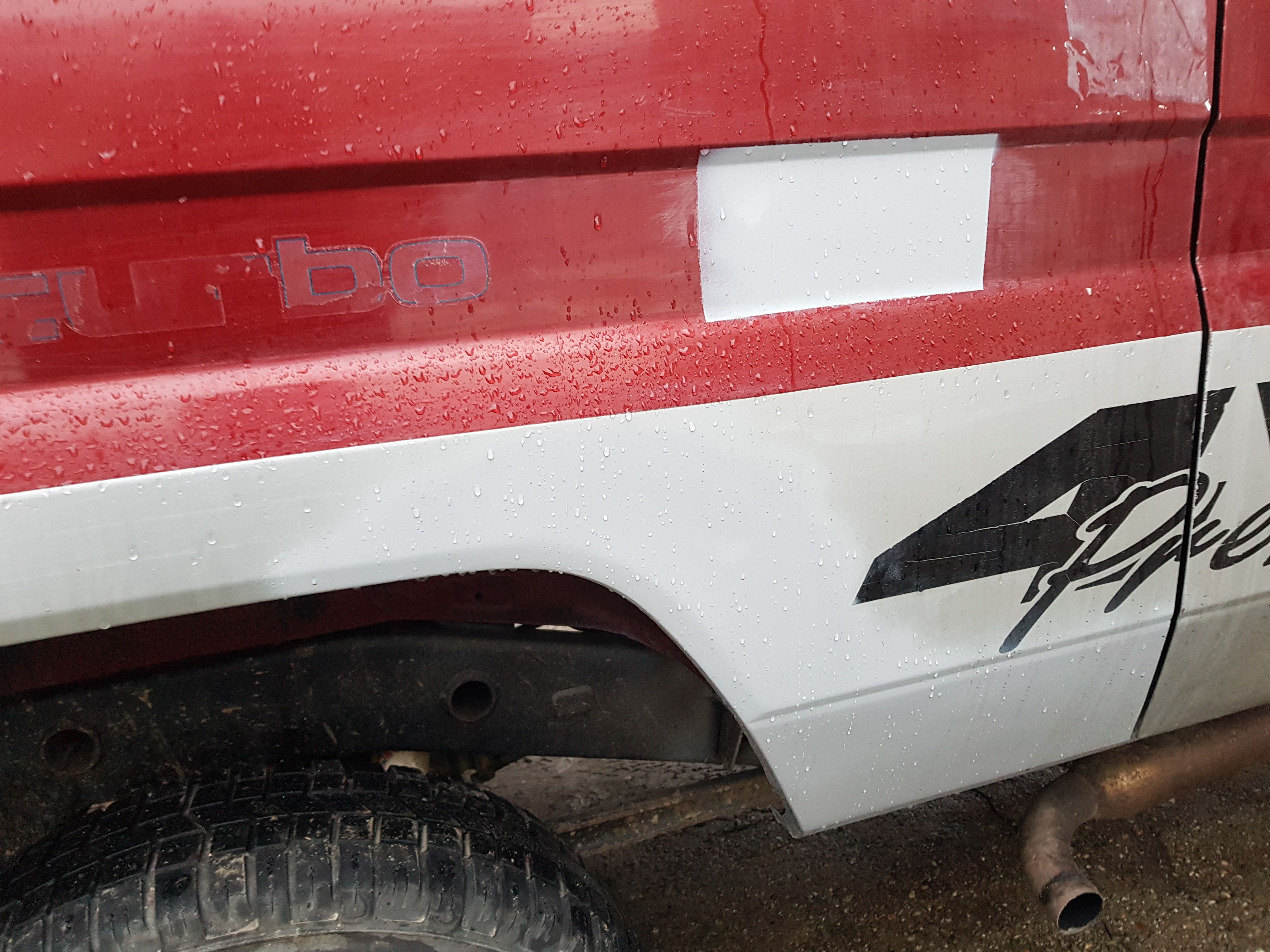

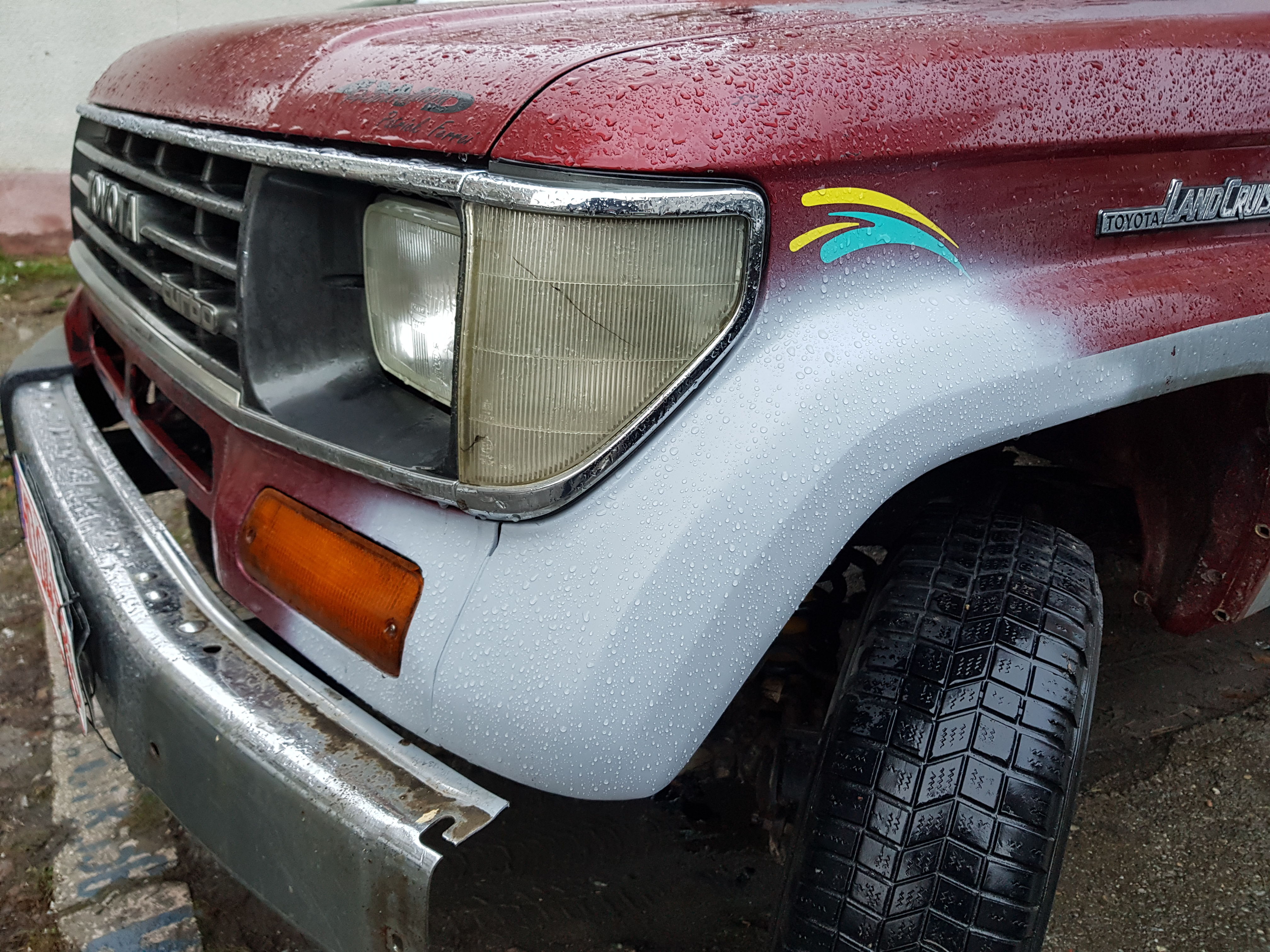

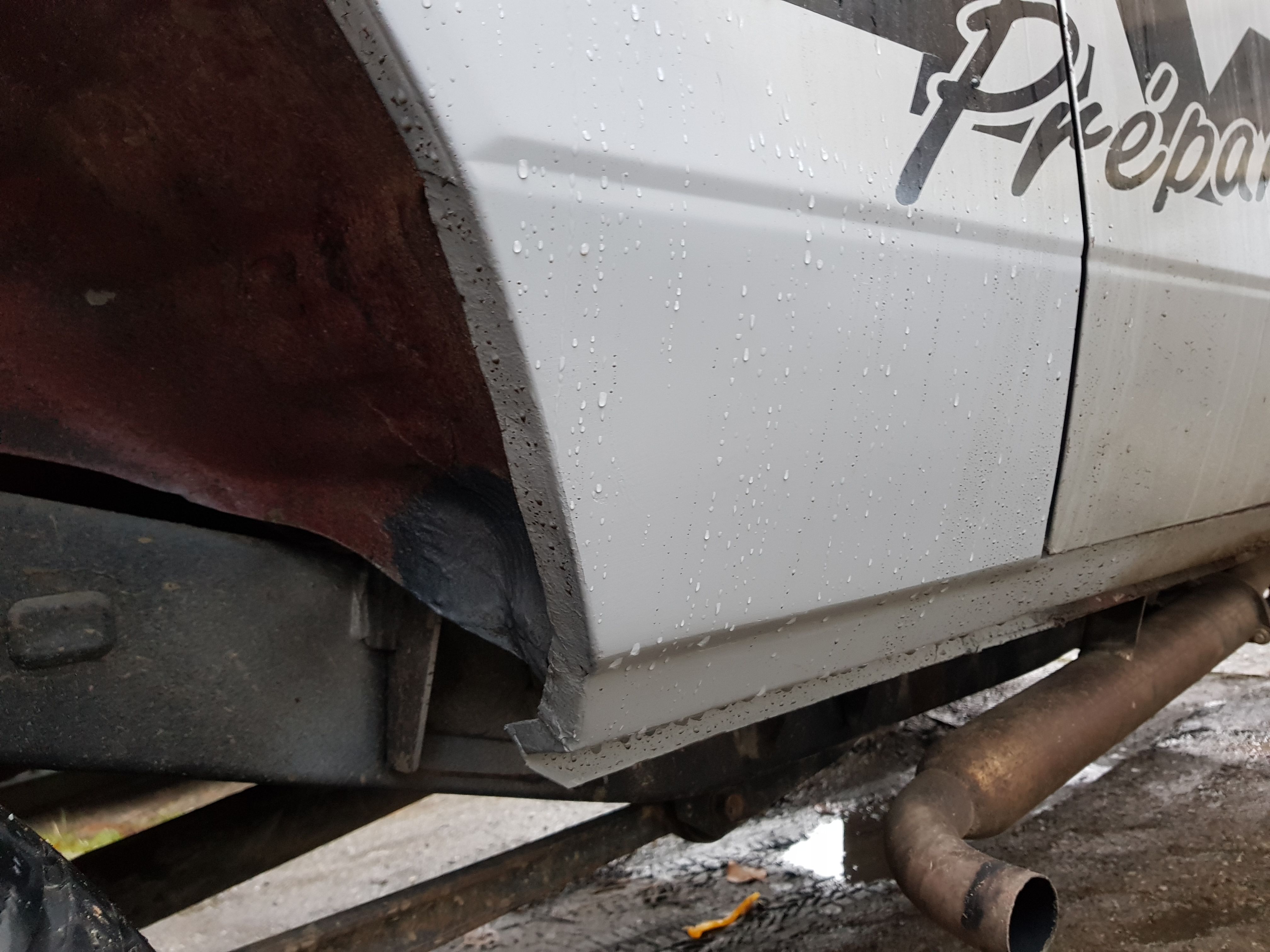

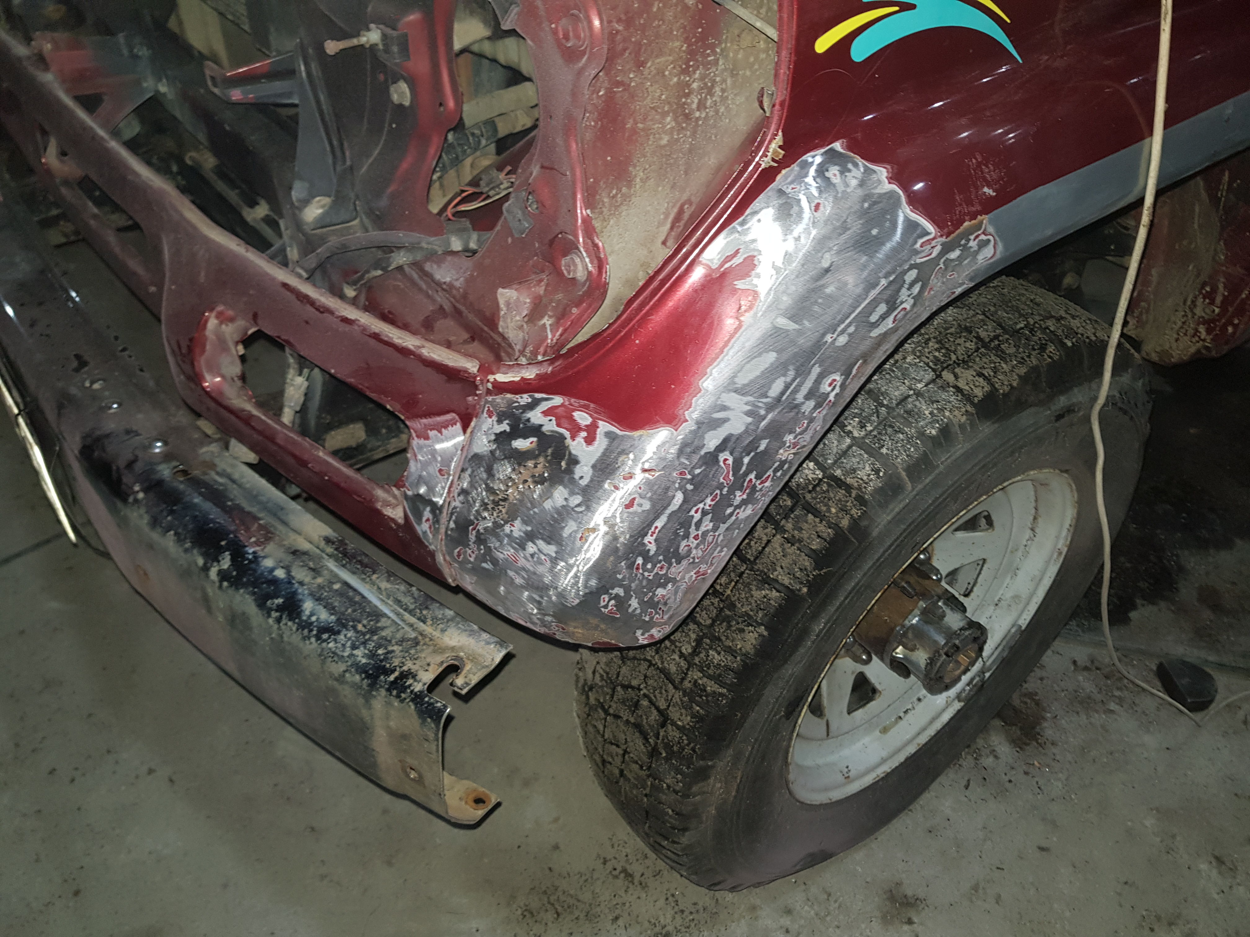

- dus la tinichigerie masina, unde s-au efectuat urmatoarele : indreptat, chituit si vopsit in sprit-chit aripile, au fost taiate portiunile din praguri care au fost ruginite si au fost confectionate si sudate praguri noi. Dupa sudare, au fost mai intai protejate cu un spray special cu zinc, mai apoi cu protectie impotriva ruginii, chit si sprit-chit, iar pe interiorul semi-aripilor cu izolatie, indreptat si vopsit in sprit-chit usa din spate si mici puncte pe lateralul aripii din spate.
Urmeaza sa fie dusa la vopsit in locurile unde s-au facut reparatii. Nu o vopsesc complet, deoarece o sa fie folosita in padure, unde va suferi zgarieturi saraca...si as face lucrarea asta degeaba.

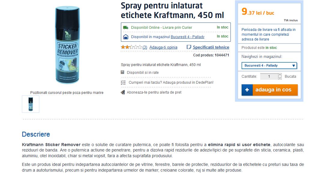

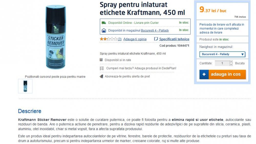

Eu am folosit asa ceva:
https://www.dedeman.ro/ro/spray-pentru-inlaturat-etichete-kraftmann-450-ml/p/1044471
A scos urmele de duck tape dupa 2 ani de stat in soare/ploaie/ zapada.
