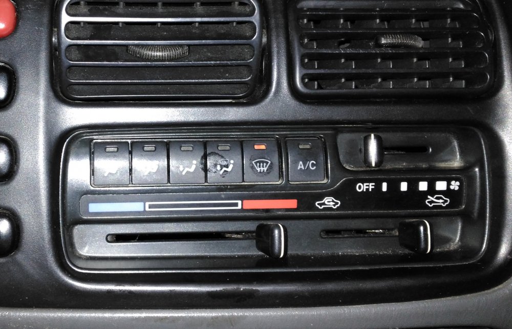

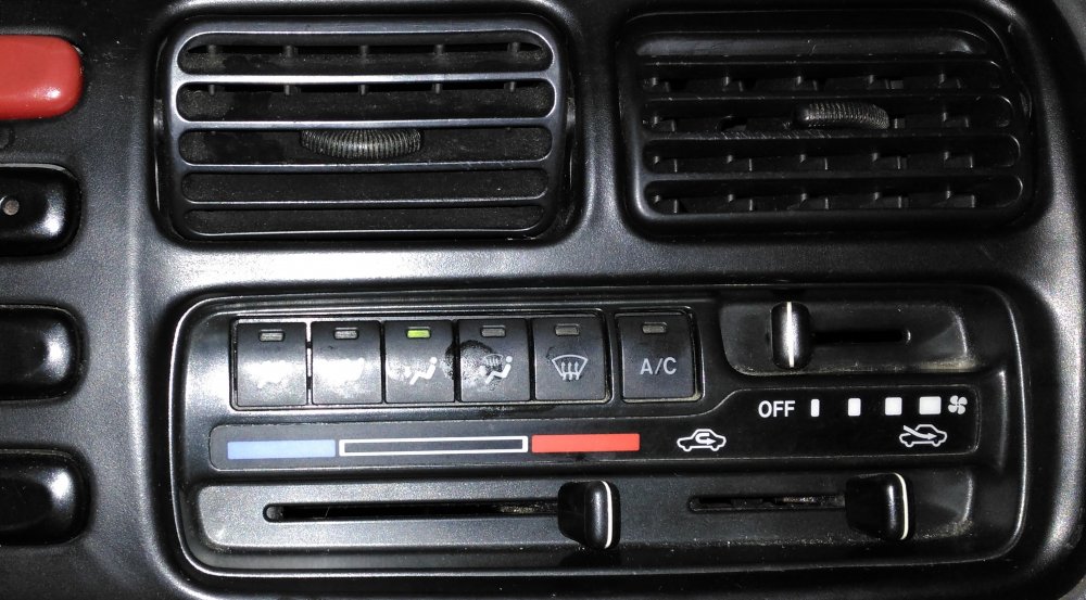

CristianEmac Postat Decembrie 11, 2018 Autor Partajează Postat Decembrie 11, 2018 Re: butoanele din panoul de comanda al fluxului de aer sunt luminate la voi? Sunt luminate. @puiut salut Puiule. îmi poți trimite o poză făcută noaptea, te rog frumos, ca să văd cum arată butoanele luminate. încă nu îmi dau seama ce nu merge la mine în bord de nu sunt luminate. mulțumesc Link spre comentariu Distribuie pe alte site-uri Alte opțiuni partajare...
puiut Postat Decembrie 11, 2018 Partajează Postat Decembrie 11, 2018 Re: butoanele din panoul de comanda al fluxului de aer sunt luminate la voi? Link spre comentariu Distribuie pe alte site-uri Alte opțiuni partajare...
CristianEmac Postat Decembrie 11, 2018 Autor Partajează Postat Decembrie 11, 2018 Re: butoanele din panoul de comanda al fluxului de aer sunt luminate la voi? [ATTACH=CONFIG]291806[/ATTACH][ATTACH=CONFIG]291807[/ATTACH][ATTACH=CONFIG]291808[/ATTACH] @puiut : vă salut dle Puiu și mulțumesc ptr poze. ideea e în felul următor : acel led aprins când butonul este apăsat funcționează fără probleme și la mine, la toate butoanele cu fiecare reglaj în partea. Ce am vrut eu să subliniez prin acest post este următorul aspect: dacă butoanele, simbolurile de pe ele sunt luminate ca să le poți distinge când conduci noaptea. Am văzut în poze, undeva pe un forum din Rusia, omul mergea noapte și avea toate butoanele luminate ca să le poată distinge, să știe pe ce să apese, asta era ideea. Mulțumesc. Link spre comentariu Distribuie pe alte site-uri Alte opțiuni partajare...
