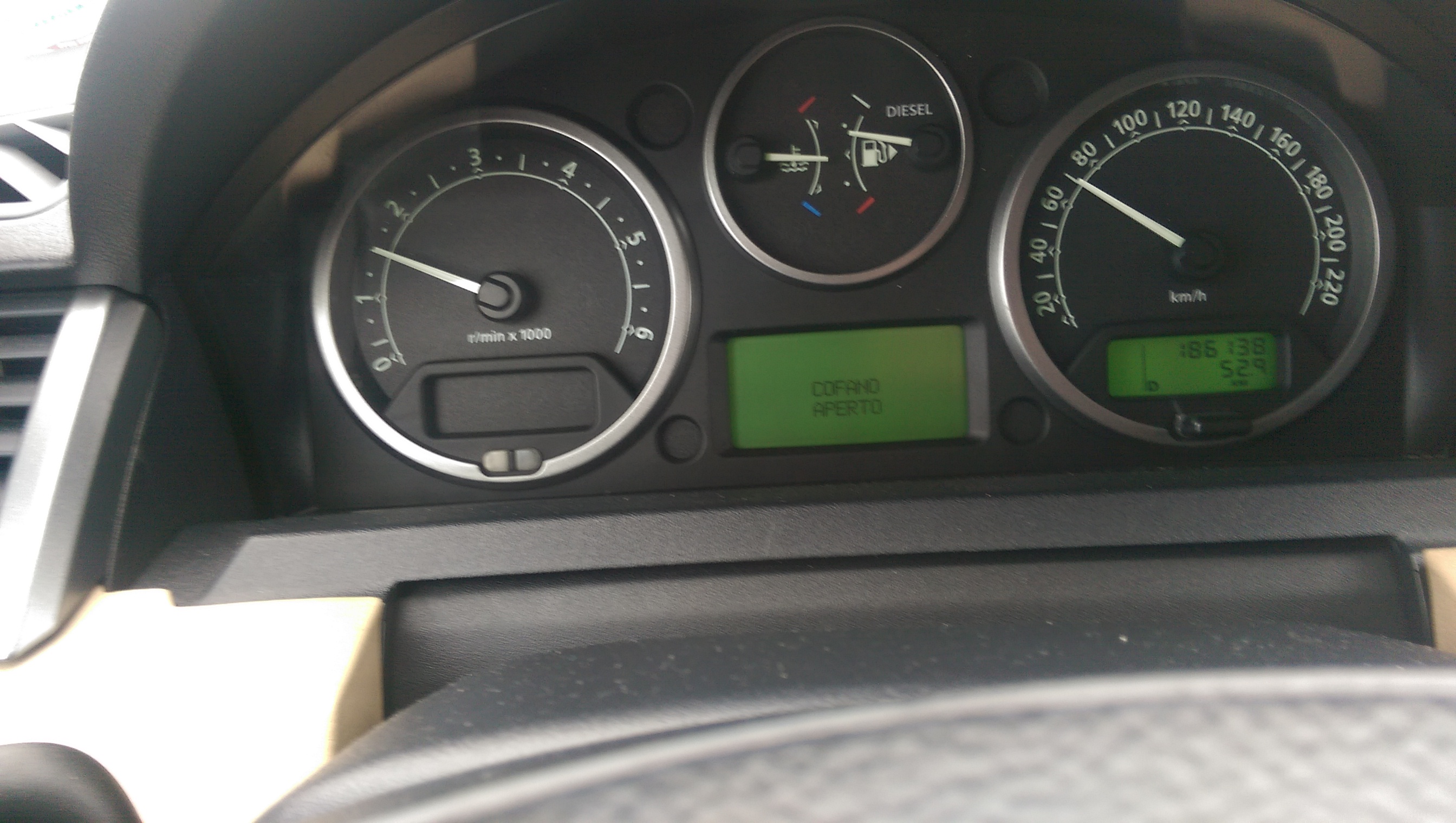

Am o problema la Range Rover Sport HSE L320 din 2006 pe care am achizitionat-o de curand (2 saptamani) si are afisajul din bord in limba italiana. Este cineva suficient de amabil sa ma indrume cum se poate schimba in engleza? Adica daca se rezolva din butoanele din masina sau este nevoie de diagnoza. Pentru ca am si un cablu de diagnoza Mongoose cu soft SDD 155, dar nu ma prea desurc. (am pus o poza cu mesaj de eroare capota deschisa, ca sa se inteleaga mai bine ce doresc). Multumesc in avans, numai bine!

Salut
La Disco 3 schimbarea limbii se poate face din meniul navigatiei. Bordul ar trebui sa preia aceeasi limba.
Probabil ca la RRS e la fel. Banuiesc ca ai navigatie fiind HSE.
Altfel trebuie modificat parametrul de limba din CCF (car configuration file)
Nu am prea multa experienta cu SDD-ul dar parca sa putea edita CCF-ul daca programul era pornit in engineering mode
Daca nu te descurci poti sa mergi la orice service independent specializat in LR.

Multumesc de raspuns, insa am uitat sa precizez ca NU am navigatie integrata, locasul este gol, exista un covoras de cauciuc marca Land Rover numa bun de pus telefoanele pe el.

Atunci ramane sa mergi la un service specializat LR sau sa vezi aici pe forum daca are cineva un tester care poate sa editeze CCF, de exemplu un IID Pro.
Sau sa vezi cum se face cu SDD-ul dar la asta nu te pot ajuta.
Pot sa-ti dau pe PM recomandari de service-uri in Bucuresti daca vrei

cand masina sta pe loc, apasa butonul care-ti arata distanta media de km si celelalte informatii pana apare meniu.
de acolo poti seta ceasul si limba bordului.
merge numai cand masina sta, altfel meniul nu se activeaza.....motorul trebuie sa fie potnit sau contactul pe Igg
insa asa cum se vede din manual pagina 77, la settings se pot alege doar optiunile prezentate in tabelul de la pagina 78, si nu apare nicaieri limba... Deci nu e de acolo, am incercat deja.
