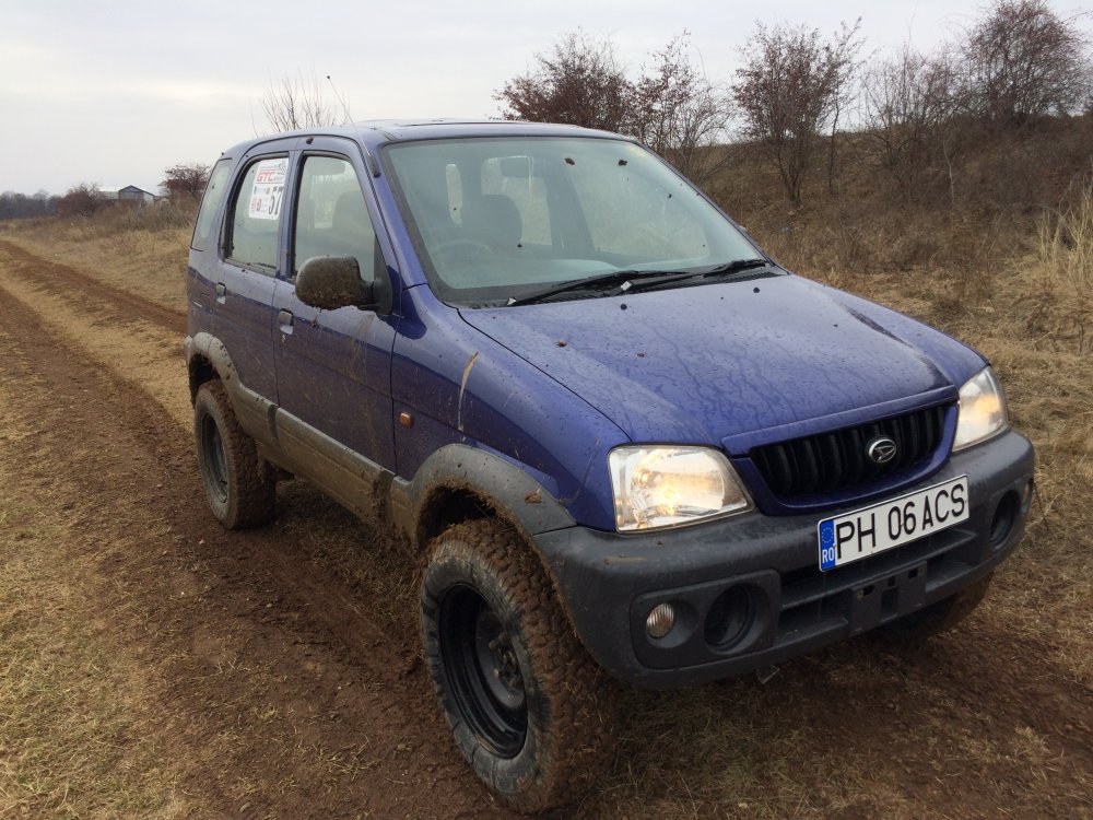

blackra1n Postat Decembrie 20, 2018 Partajează Postat Decembrie 20, 2018 Salutare forum, Sunt Radu si de curand mi-am luat un Daihatsu Terios din 2003, motor 1.3 cu volanul pe lumea cealalta :ha: . Planurile mele cu el sunt de a participa anul ce urmeaza la Campionatul de Rally Raid din Romania. Am inceput modificarile prin a ii monta inaltatoare la amortizoare de 3 cm. Pe viitor o bara fata, modificare a partii de evacuare si ce va mai urma. Doresc ca acesta sa fie un topic al progresului masinii si al meu totodata in statura de pilot. O dilema pe care o am in momentul de fata este ce cauciucuri sa montez pe jante intoarse si dimensiunea acestora. Din impuls am cumparat 2 bucati de Westlake MT 205/70/15 dar acum nu mai gasesc inca doua, nu mai importa nimeni. Ma gandeam sa merg pe Insa Turbo Sahara sau Ranger... inca nu m-am decis daca sa trec la latimea de 215 sau nu. Influenteaza in vreun fel puterea masinii aceasta trecere mica la o dimensiune mai mare ? In alta ordine de idei, daca este cineva care a participat la Rally Raid si ma poate ajuta un pic cu ce modificari ar trebui sa aduc masinutei mi-ar face placere sa imi raspunda. Va las si niste poze cu masina "If in doubt, flat out!" -Colin McRae "Acceleration does not solve anything when brain is not engaged !" Link spre comentariu Distribuie pe alte site-uri Alte opțiuni partajare...

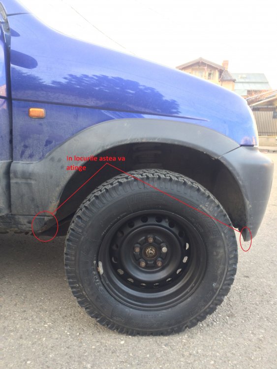

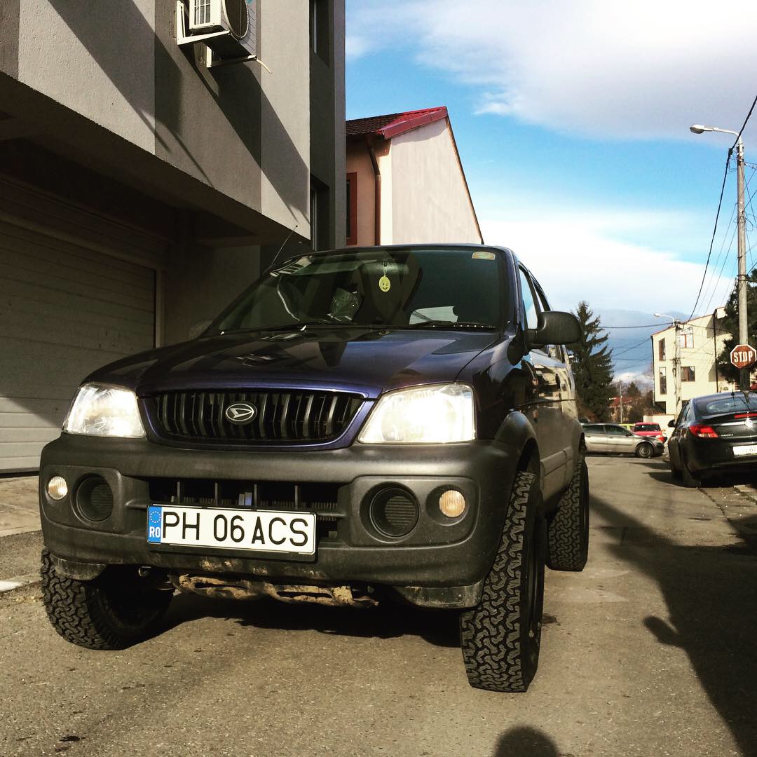

blackra1n Postat Ianuarie 24, 2019 Autor Partajează Postat Ianuarie 24, 2019 Update Un mic update ! Am decis sa cumpar 4 anvelope Insa Turbo Ranger cu dimensiunea din carte si le-am montat pe jantele intoarse 5 cm, am inlocuit o bascula care a picat si am mai taiat din bara fata un pic :banana. Masina este mult mai stabila pe viraje, iar in teren accidentat cat si pe asfalt cauciucurile isi fac treaba de minune. O mica precizare pentru posesorii de Terios care vor monta flanse distantiere sau jante intoarse este ca va trebui sa taiati din prag un pic si din bara fata ca altfel atinge destul de rau pe viraje ( va las niste poze ). Mai am de modificat sistemul de evacuare ( daca se pricepe cineva la asta, am niste intrebari pentru motor aspirat ), tratament antireflex pentru bord si eventual un roll-cage. Abia astept sa vad cum se comporta masina in conditii de concurs, probabil primul concurs va fii BAJA500 in iunie, iar mai apoi 4VRALLYRAID in iulie unde deja m-am inscris:dr2. Va mai las cateva poze cu starea actuala a masinii din diversele iesiri in teren Inainte sa tai din bara Dupa ce am facut loc rotii :grin: "If in doubt, flat out!" -Colin McRae "Acceleration does not solve anything when brain is not engaged !" Link spre comentariu Distribuie pe alte site-uri Alte opțiuni partajare...

blackra1n Postat Ianuarie 24, 2019 Autor Partajează Postat Ianuarie 24, 2019 Re: That little Daihatsu that could ! Am scris in prima postare, masina este inaltata din flanse cu 3 cm "If in doubt, flat out!" -Colin McRae "Acceleration does not solve anything when brain is not engaged !" Link spre comentariu Distribuie pe alte site-uri Alte opțiuni partajare...
