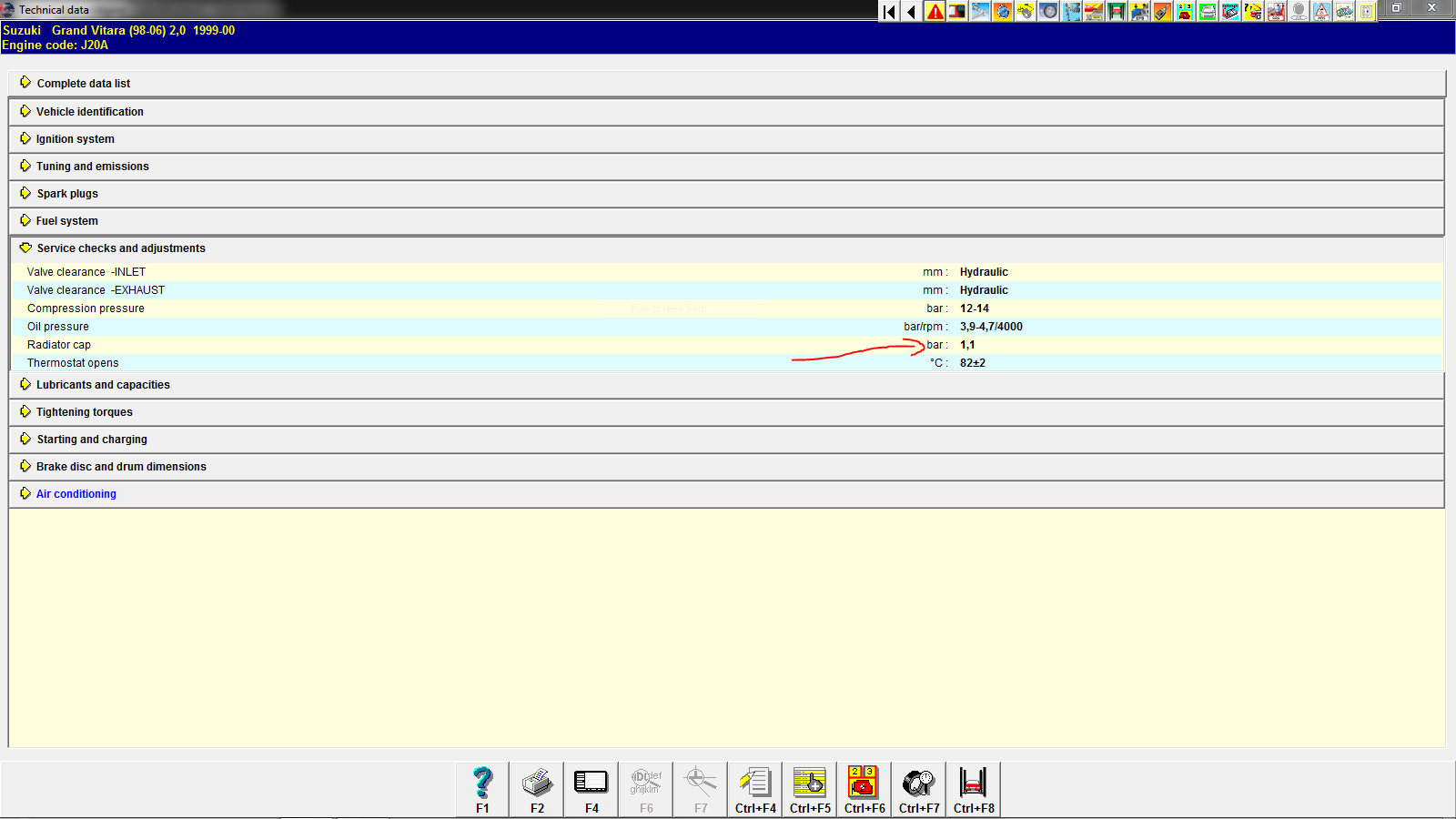

nila04rrw Postat Decembrie 31, 2018 Partajează Postat Decembrie 31, 2018 Re: Circuit racire Grand Vitara 2.0, J20 Salut. Din ce spune autodata, presiunea in radiator e de 1,1 bar. La aceasta presiune, furtunele pot fi apasate cu mana fara probleme. Eu la a mea am G12 verde. Link spre comentariu Distribuie pe alte site-uri Alte opțiuni partajare...

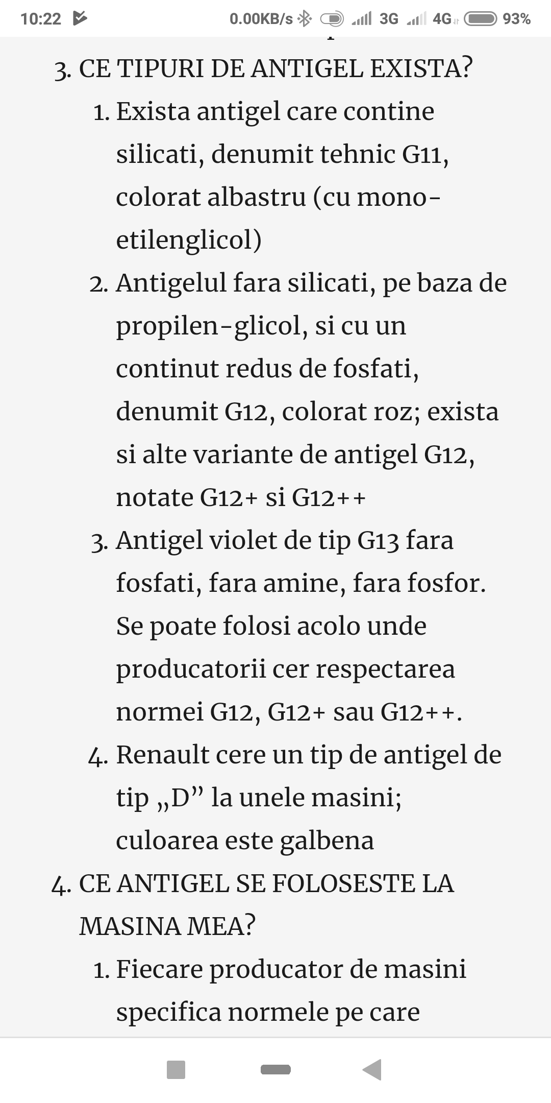

Septimiu. Postat Ianuarie 4, 2019 Autor Partajează Postat Ianuarie 4, 2019 Re: Circuit racire Grand Vitara 2.0, J20 Salut si La multi ani! 1.1 bari e presiunea la care deschide supapa de siguranta din capac. Am uitat sa mentionez ca am pus si capac nou odata cu schimbarea radiatorului. Nu cred ca presiunea e mai mare de 1.1bari in instalatie dar cred ca este mai mare decat in mod normal deoarece la montarea radiatorului am folosit colierele elastice vechi pentru furtune dar dupa ce se incalzea si se facea presiune in instalatie, cel de jos nu mai strangea suficient si picura antigelul pe acolo. Am schimbat colierul cu unul cu surub si acum nu mai curge dar sunt nedumerit de ce partea de jos este complet rece. Ma gandesc ca daca nu ar deschide termostatul atunci ar creste temperatura in bord peste 90 si ar indica in bord. Si nu ar ajunge apa calda in partea de sus a radiatorului (cel putin asta inteleg din schema pe care am gasit-o). Cand am cautat informatii despre ce antigel ar trebui sa pun am gasit doar ca trebuie sa fie pe baza de ethylene glycol iar Hepu G13 are specificat: Premium-quality long life coolant additive based on monoethylene glycol and glycerin. Suitable as filled for-life filling. This full concentrate coolant offers excellent protection against frost, over-heating, corrosion and scaling for aluminum and cast iron engines. Free from nitrite, amine and phosphates. Eu stiam ca G12 este rosu nu verde (cel putin la HEPU) dar poate alti producatori il fac si verde. Link spre comentariu Distribuie pe alte site-uri Alte opțiuni partajare...
nila04rrw Postat Ianuarie 4, 2019 Partajează Postat Ianuarie 4, 2019 Re: Circuit racire Grand Vitara 2.0, J20 Dacă la 1.1 deschide supapa, presiunea in circuit e undeva la 0.9bari. Cat privește culoarea antigelului, la Opel, verde/albastru(cu silicați) la motoare până în 2000 fabricație, iar roșu/roz(fără silicați), după 2000. Posibil sa fie și la alți producători aceeași treabă... Link spre comentariu Distribuie pe alte site-uri Alte opțiuni partajare...
