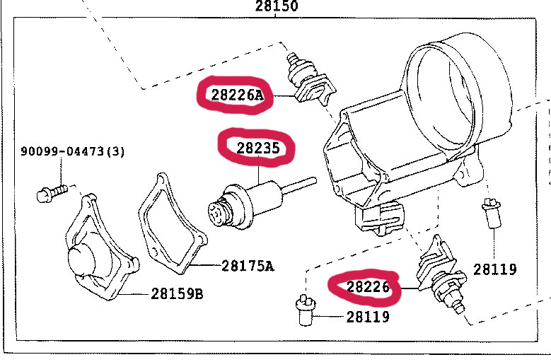

asa cum scrie si la subiect , caut un kit reparatie electromotor (solenoid) pentru toyota j90 3.0td 92kw model 3 usi din 1998, am tot cautat pe google dar nu prea gasesc si nici codul de piesa nu il stiu. orice sigestie e binevenita.

Sunt trei tipuri de electromotoare. De 2.2kW, 2,7kW si 3kW
Pentru electromotorul de 2,2kW astea sunt codurile originale a pieselor:
28226-72010
28235-35080
28226-76100
La cele de 2,7 si 3 kW codurile sunt acestea:
28226-54220
28235-17030
28226-54320
Sper sa iti fie de folos. Din pacate nu stiu cum sa iti spun sa verifici ce tip de electromotor ai.
