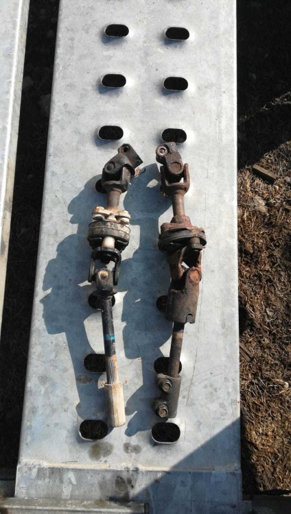

johnnydanut Postat Februarie 25, 2019 Partajează Postat Februarie 25, 2019 Am descoperit de la ce era scartaitul, un pivot cu burduful rupt ce avea si ceva joc. Partea urata e ca a trebuit sa cumpar toata bascula. Mi-a mai ramas o singura problema si nu stiu care-i buba. Am schimbat arborele directie cu altul sh insa nu seamana intre ele cu toate ca sunt de GV ambele. Acum imi pare ca directia merge in suturi ca si cum intr-un anumit punct s-ar forta rasucirea . Mecanicul a spus ca arborii sunt compatibili dar ma gandesc ca totusi nu 100%. Cel original era cel din dreapta pozei. Oare se strica ceva daca merg asa sau sa cumpar altul identic. Link spre comentariu Distribuie pe alte site-uri Alte opțiuni partajare...

johnnydanut Postat Februarie 26, 2019 Partajează Postat Februarie 26, 2019 Le-am uns insa problema persista. Mecanicul mi-a zis ca asta sh e mai scurta cu cativa mm si mi se pare ca nici crucile nu sunt la aceeasi distanta deci cred ca e o mica nepotrivire. Doar atat mi-e frica sa nu forteze caseta si sa am alte belele (m-a pus pe ganduri ca dupa ce am mers vreo 2 sapt. se largise prinderea arborelui cu caseta si a trebuit sa mai strang surubul acela) . Link spre comentariu Distribuie pe alte site-uri Alte opțiuni partajare...

cipxlz Postat Martie 10, 2019 Autor Partajează Postat Martie 10, 2019 Am descoperit de la ce era scartaitul, un pivot cu burduful rupt ce avea si ceva joc. Partea urata e ca a trebuit sa cumpar toata bascula. Mi-a mai ramas o singura problema si nu stiu care-i buba. Am schimbat arborele directie cu altul sh insa nu seamana intre ele cu toate ca sunt de GV ambele. Acum imi pare ca directia merge in suturi ca si cum intr-un anumit punct s-ar forta rasucirea . Mecanicul a spus ca arborii sunt compatibili dar ma gandesc ca totusi nu 100%. Cel original era cel din dreapta pozei. Oare se strica ceva daca merg asa sau sa cumpar altul identic. La rotirea cu mana se simtea rontait in articulatie? Cea din stanga are vreun cod pe ea? Poate aflam pentru ce model este exact.. Link spre comentariu Distribuie pe alte site-uri Alte opțiuni partajare...
johnnydanut Postat Martie 10, 2019 Partajează Postat Martie 10, 2019 Nu avea nici un fel de joc insa @dannyt mi-a sugerat ca suturile ar putea fi din noua caseta aftermarket schimbata odata cu articulatia. Vad ca in nomenclator, articulatiile au coduri OEM diferite lhd/rhd asa ca ceva trebuie sa fie si din asta. Link spre comentariu Distribuie pe alte site-uri Alte opțiuni partajare...
