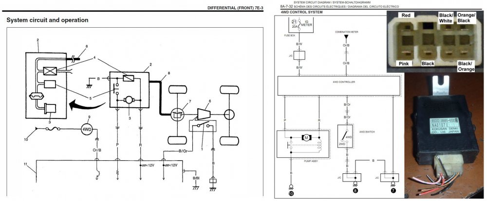

Darius-XL7 Postat Ianuarie 24, 2019 Partajează Postat Ianuarie 24, 2019 Buna seara , Am achizitionat de curand o Grand Vitara Xl-7 diesel care nu cupleaza nici la mic nici la mare. In modul neutral masina nu se misca . Becul in bord nu se aprinde. O parere ...ceva sfaturi , un reper sau orice sfat sunt dispus sa il primesc. Va multumesc Link spre comentariu Distribuie pe alte site-uri Alte opțiuni partajare...
cipxlz Postat Ianuarie 25, 2019 Partajează Postat Ianuarie 25, 2019 (editat) Re: Problema suzuki GV Xl-7 - nu cupleaza 4x4 Sistemul este relativ simplu: -un contact infipt in cutia de transfer in fata reductorului. Trebuiesc demontate protectiile de plastic si cauciuc ca sa ajungi la el. La mine el a fost problema si nu mi se aprindea becul; -un mic controller in partea stanga a bordului; -un motoras care creeaza vacuum, montat sub intaritura barii fata, in partea dreapta; -furtunul si teava care care conduc vacuumul la supapa de cuplare din grupul fata. Trebuiesc luate prin eliminare dar incepe cu contactul acela, ii poti verifica continuitatea cu un multimetru, in momentul in care varful este apasat.4WD System Circuit and Operation.pdf Mai poti studia: https://forum.club4x4.ro/showthread.php?97246-Martor-quot-4WD-quot-aprins-permanent-GV-2003-1-6&highlight=cuplare si https://forum.club4x4.ro/showthread.php?86764-Problema-cuplare-transmisie Iti atasez si ceva scheme. Edit: vezi ca mai ai si o siguranta de verificat in tabloul de sub bord Editat Ianuarie 25, 2019 de cipxlz adaugare poza 1 Link spre comentariu Distribuie pe alte site-uri Alte opțiuni partajare...
