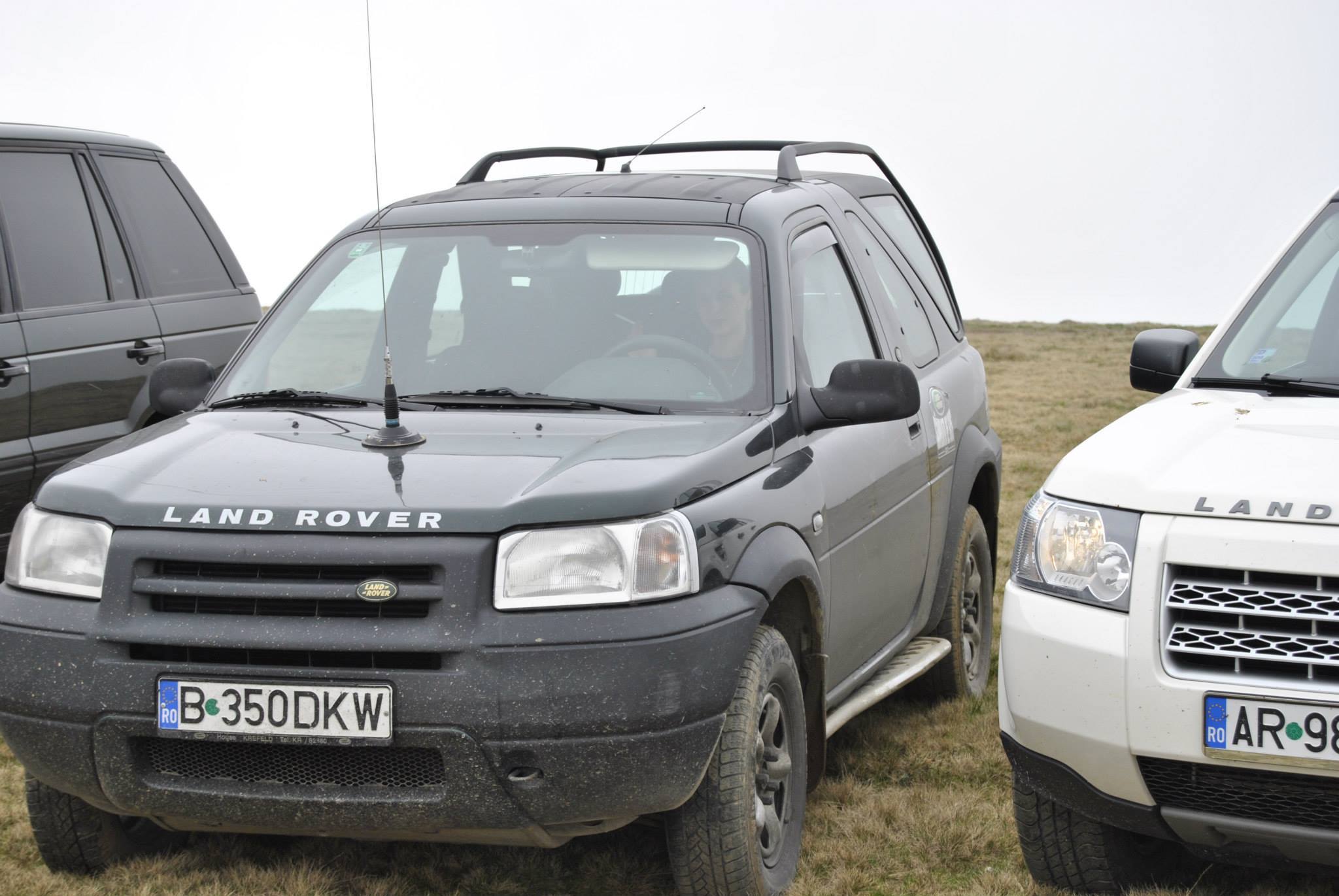

belogerer Postat Februarie 25, 2019 Autor Partajează Postat Februarie 25, 2019 Daca vrei sa ti le indoaie la vulcanizare sau la service, go for it, mai ales daca sunt after market. Din momentul in care i-ai pus trepte/praguri va trebui sa le explici care sunt punctele de calare ale masinii. Am vrut snorkel, inca studiez daca am nevoie de el, si unde sa-l montez Am vrut kit de inaltare, mi-a trecut. Am vrut roof rack, mi-a trecut. Am vrut proiectoare, inca nu m-am hotarat daca le montez sau nu. Avand diesel i-am blindat EGR-ul si cam atat. Am vrut bari de portbagaj si trepte, am. Barile de portbagaj au fost folosite o singura data, in rest dau bine pe masina. Statie am, este "mobila", folosita pe 2 masini,si antena cu talpa magnetica montata de obicei pe capota de la motor. Ce mi-as dori, un anumit V8 de la Jaguar sub capota.:grin: poti sa detaliezi te rog un pic cum e cu antena cb pe capota motor? si eu am tot o statie "mobila" alan 52 multi cu antena ml 145 si m-ar interesa solutia... Link spre comentariu Distribuie pe alte site-uri Alte opțiuni partajare...
DKW Postat Februarie 27, 2019 Partajează Postat Februarie 27, 2019 Asta e pozitia antenei, nu a sarit nici la 140 km/h, nu a lovit in parbriz, nu incurca la vizibilitate, etc. Reading the Owners Manual doesn't hurt. NU RASPUND PE PM LA PROBLEME TEHNICE SAU DE INTERES GENERAL Td4 ESX CommandShift MY02 3Dr (M.O.D.) KV6 CommandShift MY01 3Dr (Măgaru') SD4 S CommandShift MY11 5Dr (Sarah) KV6 XEI CommandShift MY01 5Dr (Phoenix) Link spre comentariu Distribuie pe alte site-uri Alte opțiuni partajare...
belogerer Postat Februarie 27, 2019 Autor Partajează Postat Februarie 27, 2019 (editat) intre timp m-am mai desteptat si eu. am vizitat un prieten mecanic cu imeseuri dan pe numele lui cu atelier in rahova presupun destul de cunoscut pe aici. stiu ca repara vitara si jeep.... mi-a spus ca e o solutie uzuala pt antena si destul de folosita. ramane sa o incerc si eu... multam de poza. acum sunt lamurit deplin... ps/btw...daca e cineva care are nevoie de reflectometru pt calibrare antena pot ajuta. pct de reper bucuresti sector 4 sau zona rahova. Editat Februarie 27, 2019 de belogerer Link spre comentariu Distribuie pe alte site-uri Alte opțiuni partajare...
