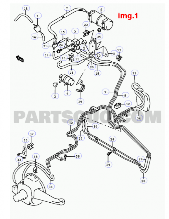

Exista MRL-uri manuale, automate si comandate.
In cazul Jimny MRL-urile sunt comandate vacuumatic.
Ansamblul este compus din instalatia electrica si instalatia pneumatica.
Instalatia electrica contine:
-senzor pozitie cutia de transfer (2 in cazul modelelor dupa 2005)
-senzor vacuum
-circuit electronic de comanda (calculator 4x4)
-electrovalve
-actuator cutia de transfer, in cazul modelelor dupa 2005
-martor in bord
Instalatia pneumatica contine:
-supapa de sens
-acumulator de vacuum
-conducte metalice pe caroserie si pe punte
-furtune de cauciuc
-simeringuri in fuzete
-MRL-uri
Calculatorul comanda prin intermediul celor doua electrovalve cuplarea sau decuplarea MRL-urilor.
Tot el urmareste timp de 10 secunde prin intermediul senzorului, valoarea presiunii din instalatia pneumatica si determina daca comanda a avut succes sau nu.
Daca lipsesc multe piese, este mai ieftin sa pui MRL-uri manuale, altfel iti recomand sa repari instalatia ta.
Sistemul o data reparat, tine mult si bine in conditii de utilizare normala.
Daca faci offroad intensiv, probabil ca o sa rupi furtunele si o sa turtesti conductele in mod consecvent si atunci nu se justifica.
Ia manualul de service, citeste cum se verifica si repara si rezolva-ti singur problema.
Mecanicii se feresc sa repare asa ceva, pentru ca ei sunt schimbatori de piese pe banii clientului.
Iar sa citeasca un manual de service este sub demnitatea lor.
De aici si legenda urbana cu MRL-urile manuale la Jimny.

Da, exact - eu am automate si care ar trebui sa fie comandate (in caz ca as avea si instalatia completa :al )
Am atasat si schema pentru Jimny - la prima strigare am nevoie de piesele 32 - conductele si 2x 33 si 2 x 34 (furtunurile necesare).
