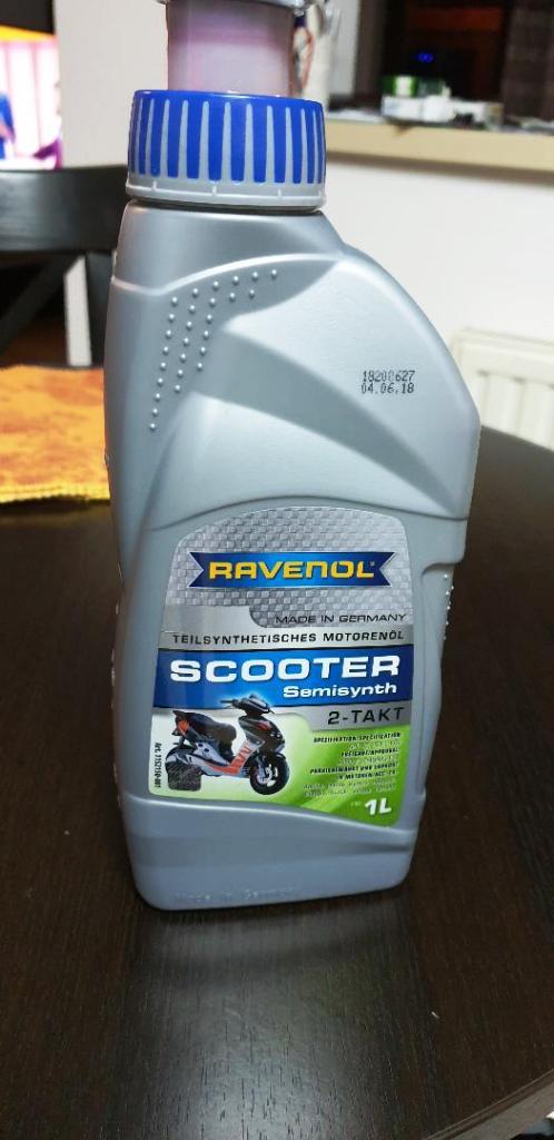

emanoeladrian Postat Martie 5, 2019 Partajează Postat Martie 5, 2019 (editat) Atasata este lista cu emisiile de cenusi dupa arderea uleiului. Dupa cum poti vedea cel mai bun si care are emisiile cele mai reduse este Ravenol Scooter 2-Takt Teilsynth cu mai putin de 0.004. Eu bag din acesta de cam 5 ani la toate masinile avute. Arata ca in atasament.Huile 2T specs..pdf Editat Martie 5, 2019 de emanoeladrian 1 RAV 4 Model Luxury 2018. Link spre comentariu Distribuie pe alte site-uri Alte opțiuni partajare...
