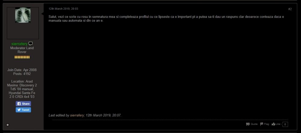

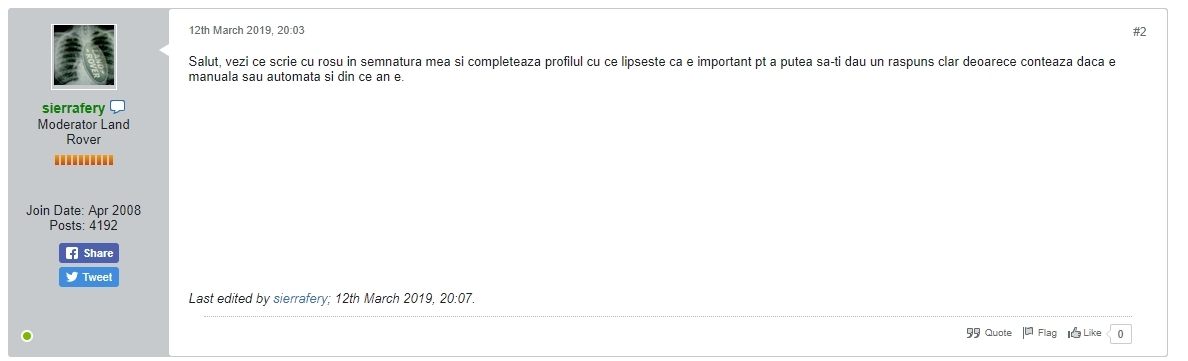

Floriin Postat Martie 12, 2019 Partajează Postat Martie 12, 2019 (editat) Fery, nu stiu ce vezi tu, dar eu nu iti vad nicio semnatura, si asta in ambele variante, atat cea "dark" cat si cea "default vbs" Mai mult, in varianta "default vbs" nu iti apare nici orasul si nici masinile. Precizez asta ca sa nu corectam oamenii din cauza noului site. am pus si doua capturi[ Editat Martie 12, 2019 de Floriin Link spre comentariu Distribuie pe alte site-uri Alte opțiuni partajare...
Floriin Postat Martie 12, 2019 Partajează Postat Martie 12, 2019 (editat) acum vad ca au aparut mult mai multe chestii/texte incercand doar sa sa adaug 2 poze. sper ca se intelege ce am vrut sa zic in ciuda "parazitilor" aparuti fara voia mea vorba IT-istilor: is not a bug, it's a feature :ha: PS: am sters tot ce aparuse in plus Editat Martie 12, 2019 de Floriin Link spre comentariu Distribuie pe alte site-uri Alte opțiuni partajare...

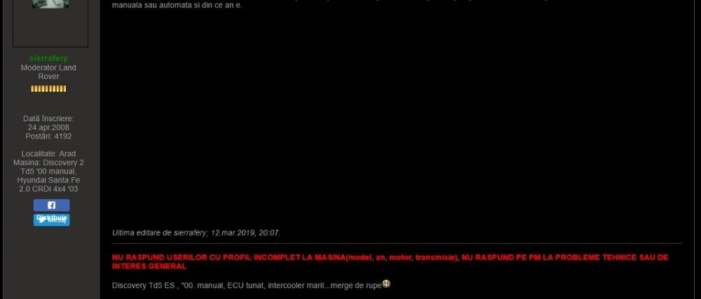

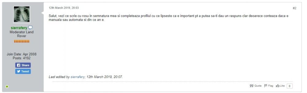

sierrafery Postat Martie 12, 2019 Partajează Postat Martie 12, 2019 (editat) La mine apare asa ... nu inteleg ce se intampla dar chiar de nu se vede semnatura pretentiile mele sunt scrise si aici https://www.club4x4.ro/forum4x4/forum/masinile-noastre-sau-ca-si-ale-noastre/land-rover/anunturi-si-sugestii-importante/35520-in-atentia-proaspetilor-posesori-de-land-rover#post35520 si asta e important pt mine. Editat Martie 12, 2019 de sierrafery NU RASPUND USERILOR CU PROFIL INCOMPLET LA MASINA(model, an, motor, transmisie), NU RASPUND PE PM LA PROBLEME TEHNICE SAU DE INTERES GENERAL Discovery Td5 ES , "00. manual, ECU tunat, intercooler marit...merge de rupe Link spre comentariu Distribuie pe alte site-uri Alte opțiuni partajare...
teddybear Postat Martie 12, 2019 Partajează Postat Martie 12, 2019 Fery, nici la mine nu apar semnaturile pe noua platforma! Nici pe Win10 nici pe Android! Asta e o alta problema ce trebuie rezolvata! It's not a "Jeep thing" it's the real thing ....LAND ROVER ! Land Rover Owners Club Romania Link spre comentariu Distribuie pe alte site-uri Alte opțiuni partajare...
