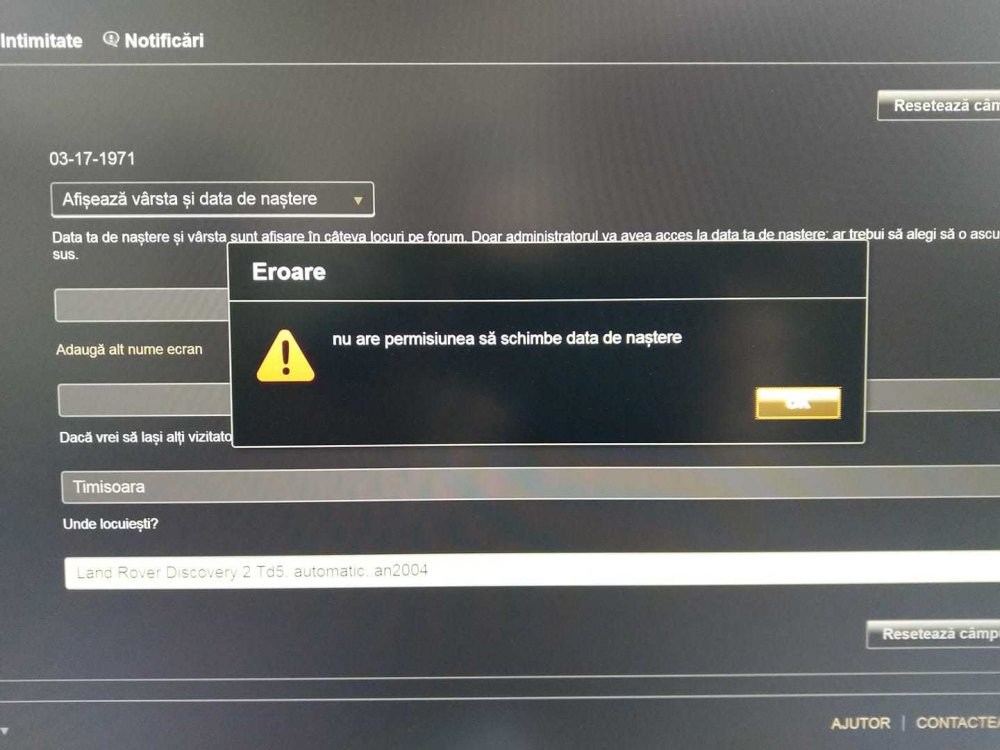

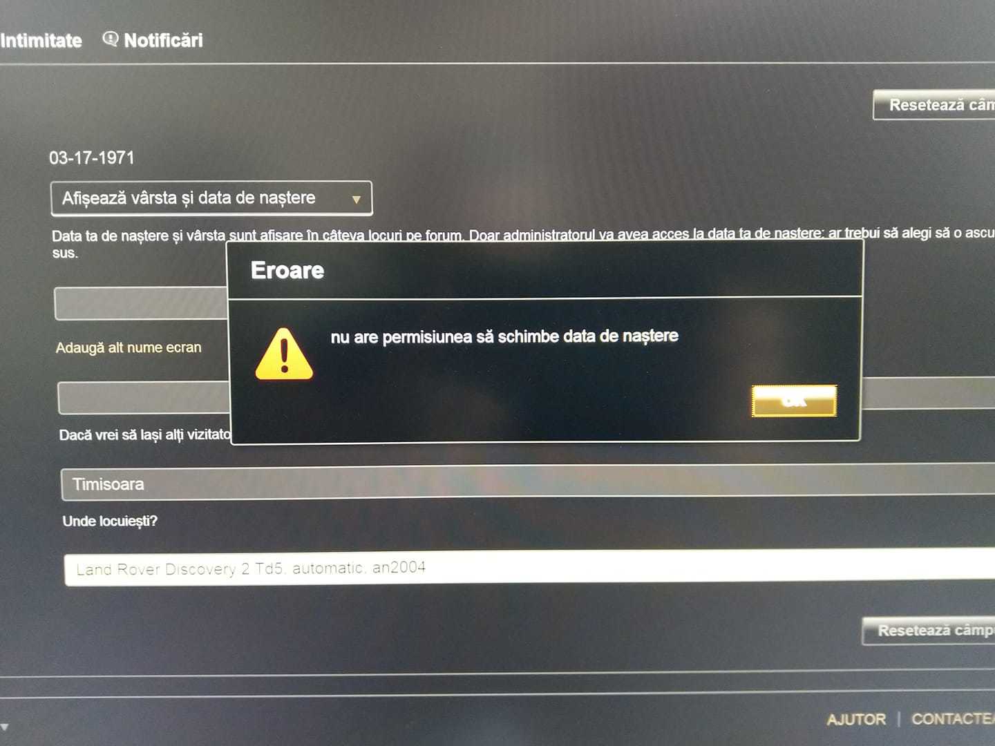

dragoslav Postat Martie 15, 2019 Autor Partajează Postat Martie 15, 2019 Salut, actualizeaza-ti te rog profilul cu noua achizitie ca sa vedem clar in viitor despre ce e vorba apoi am sa-ti spun mai multe despre nanocom... pe scurt, poate face cam orice am incercat sa schimb in profil masina , dar nu pot... cand ai dau ,,reactualizeaza'' imi spune ca nu pot schimba data nasterii...iar eu nu am schimbat nimic acolo...am trimis si o sesizare la administrator sa ma indrume ce sa fac.... Land Rover Discovery 2 TD5 , Manual an 2000 Link spre comentariu Distribuie pe alte site-uri Alte opțiuni partajare...

sierrafery Postat Martie 28, 2019 Partajează Postat Martie 28, 2019 (editat) Eu sunt cam prins pana prin luna mai cand la servici cand plecat din oras, cauta si tu un prieten care stie engleza si nu e stresat cu caculatoarele ca intructiunile de pe site sunt foarte clare, pt inceput te inregistrezi sa ai cont apoi gasesti instructiuni si linkuri cu video cum sa faci aici https://nanocom-diagnostics.com/down...ck-setup-guide . Ar fi bine sa-ti updatezi si profiul totusi ca deocamdata apare doar un Nissan acolo. Bafta Editat Martie 28, 2019 de sierrafery NU RASPUND USERILOR CU PROFIL INCOMPLET LA MASINA(model, an, motor, transmisie), NU RASPUND PE PM LA PROBLEME TEHNICE SAU DE INTERES GENERAL Discovery Td5 ES , "00. manual, ECU tunat, intercooler marit...merge de rupe Link spre comentariu Distribuie pe alte site-uri Alte opțiuni partajare...
dragoslav Postat Martie 28, 2019 Autor Partajează Postat Martie 28, 2019 nu pot schimba ...am tot incercat ...am trimis si un mesaj administratorilor ...asta imi apare cand vreau sa salvez noua masina in profil... Land Rover Discovery 2 TD5 , Manual an 2000 Link spre comentariu Distribuie pe alte site-uri Alte opțiuni partajare...

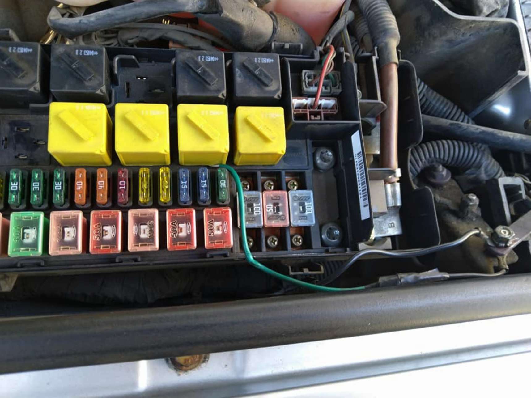

dragoslav Postat Martie 28, 2019 Autor Partajează Postat Martie 28, 2019 intradevar nu a fost greu...dar se pare ca ceva nu am facut cum trebuie sau e o buba undeva.... amu caut si citesc ...de ex., am o problema cu cheile...nu merge telecomanda, o deschid doar din usa...am incercat sa scanez la valeo bcu dar imi spune ca nu poate comunica cu ecu - unable to start comunications with the ecu - acelasi mesaj si cand am incercat sa reprogramez cheia... iar cand am incercat sa intru in Motronic imi spune ca functia este blocata- function locked- la mototr nu mi-a gasit nici o eroare...in schimb mi-a gasit la cutie...imi intra din cand in cand in limp mode ...cand dau in marsalier si apoi trec in drive... .. opresc si repornesc si nu mai are probleme...sunt la primul schimb de 5 l de ulei .. urmeaza maine altul iar saptamana viitoare inca unul + filtru...oricum m-am orientat deja pt un xyz swiych si un convertizor de cuplu... Land Rover Discovery 2 TD5 , Manual an 2000 Link spre comentariu Distribuie pe alte site-uri Alte opțiuni partajare...

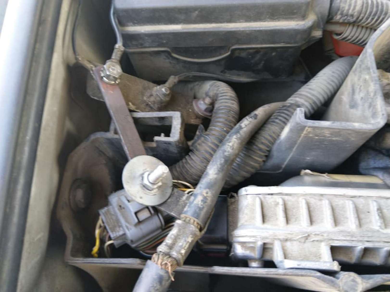

dragoslav Postat Martie 29, 2019 Autor Partajează Postat Martie 29, 2019 (editat) 0723746678, am incercat pe mesaj dar nu merge... ...amu sa va spun legat de chei... am schimbat bateriile , cand apas se aprinde ledul de la baterii ...la masina nu reactioneaza nimic... am verificat toate sigurantzele ,de sub bord si din cutia de langa ecu... le-am scoc pe fiecare in parte ...am miscat si de releele din cutia de langa ecu... cand am facut asta , au inceput sa mearag avariile... reprize de cate 20-30 secunde...cu un ritm alert...cand am apasat butonul de avarii ,functionau in ritm normal...cand le opream din butonul de avarii , o luau razna din nou... am scos cheia din contact si au mai facut asa inca vreo 3 sau 4 reprize de cate 20-30 secunde dupa care s-au oprit..cum am pus cheia in contact , problema a revenit... fiindca nu stiam ce sa-i fac , m-am hotarat sa ma duc pana la un service , unde lucreaza un prieten de al meu si sa cujetam in tandem ce drac sa-i facem... eee...pe drum ...in mers... nimic...parca nu s-ar fi intamplat nimic...am ajns la amicul meu , am oprit masina, si a mai facut cateva reprize de avarii cand avea cheia in contact ... de cujetat degeaba am cujetat ca nu am ajuns la nici un rezultat...am pornit spre casa , in mers nu a mai facut ...si surpriza... cand am oprit-o in fata casei.. nici o problema.... am pus si luat contactul de mai multe ori,am semnalizat st/dr , am pus avariile... perfect functionala. am mai patzit cu avariile , cand am anulat egr-ul...am fost nevoit sa deconectez plusul fiindca nu aveam loc sa desfac...cand am reconectat bateria, din nou a avut o serie de avarii, dar dupa ce am plecat cu ea , in mers nu a mai avut nici o problema iar dupa ce am oprit-o s-a comportat normal ... Amu... doar sa mai spun ca bateria este una cu bornele normale si cu niste tziganii/prelungiri ca sa ajunga bornele...iar de la un releu galben pleaca un fir artizanal la o masa improvizata ...deci ceva bube au fost pe acolo si s-au facut ceva improvizatii... saptamana viitoare comand o baterie de care ati recomandat unui coleg pe forum si voi incerca sa refac pozitia bornelor si a masei... iar legat de chei...daca e foarte complicat ...nu ma deranjeaza ca nu merge telecomanda...inca nu am depistat unde imi este reciverul si bcu...modelul meu e fara turela. in schimb am o problema mai mare... in bord, cand pun contactul, nu-mi apar becurile M si S...cand apas pe butonul M de la cutie....nu prea simt nici o schimbare...si in bord nu se aprinde nici un bec...am incercat sa intru cu testerul dar imi spune ca nu poate comunica cu ecu... v-am atasat 2 poze cu improvizatia masei si cu firul ce pleaca de la releu la masa... Va doresc o zi faina si Va multumesc tare mult pt ajutor . Editat Martie 29, 2019 de dragoslav 1 Land Rover Discovery 2 TD5 , Manual an 2000 Link spre comentariu Distribuie pe alte site-uri Alte opțiuni partajare...
