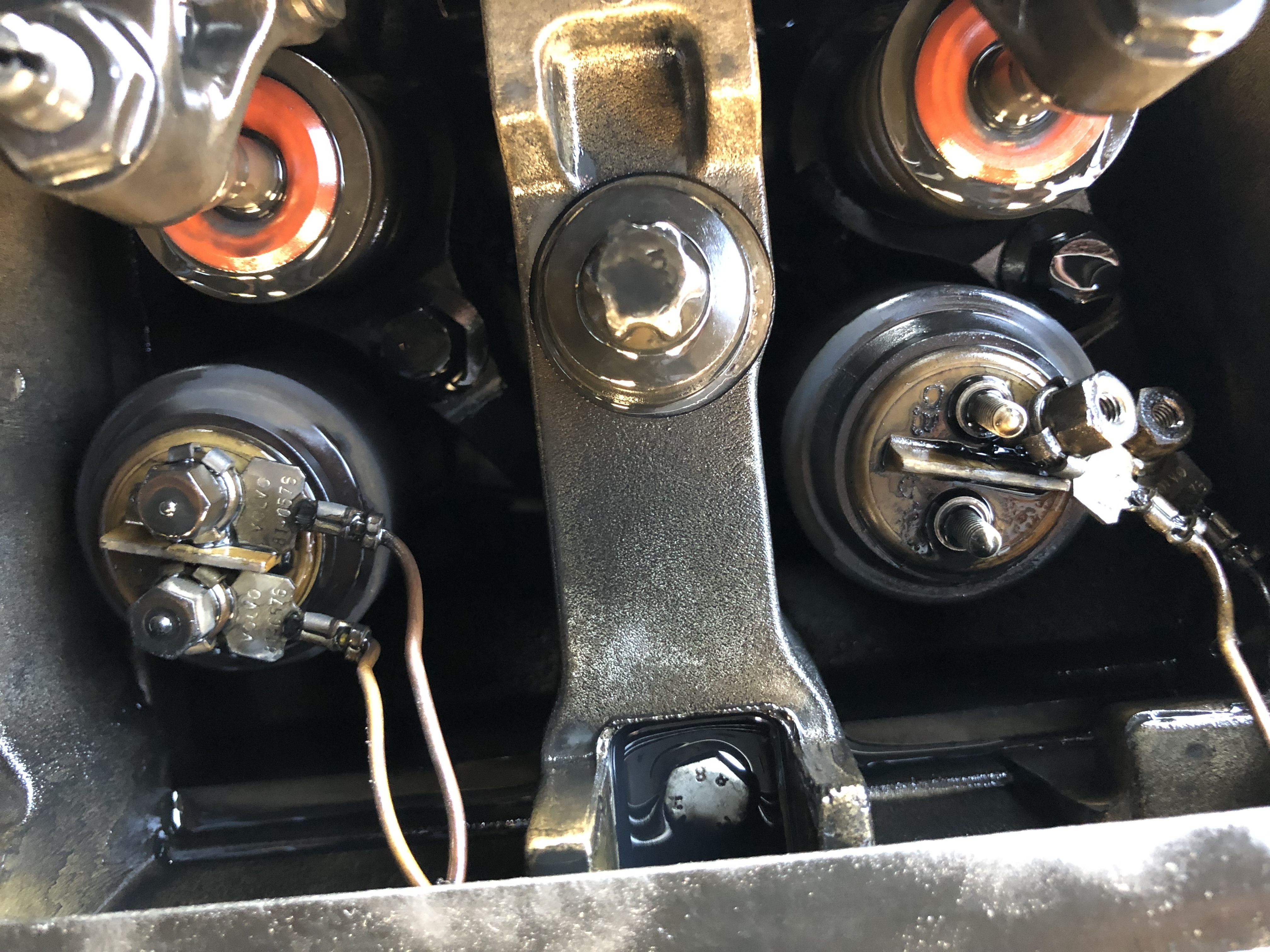

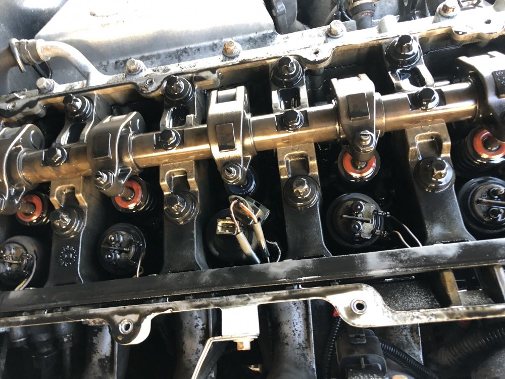

bobby79 Postat Martie 24, 2019 Partajează Postat Martie 24, 2019 Salutare, A văzut cineva acest tip de injectoare pe Disco 2 din 2000? Link spre comentariu Distribuie pe alte site-uri Alte opțiuni partajare...
sierrafery Postat Martie 25, 2019 Partajează Postat Martie 25, 2019 Doar ala cu albastru din mijloc e ''normal", restul habar nu am ce sunt NU RASPUND USERILOR CU PROFIL INCOMPLET LA MASINA(model, an, motor, transmisie), NU RASPUND PE PM LA PROBLEME TEHNICE SAU DE INTERES GENERAL Discovery Td5 ES , "00. manual, ECU tunat, intercooler marit...merge de rupe Link spre comentariu Distribuie pe alte site-uri Alte opțiuni partajare...
bobby79 Postat Martie 27, 2019 Autor Partajează Postat Martie 27, 2019 Da, e ciudat. Totusi mașina mergea normal... Link spre comentariu Distribuie pe alte site-uri Alte opțiuni partajare...
sierrafery Postat Martie 27, 2019 Partajează Postat Martie 27, 2019 Poate sa mearga cat de cat ''normal" cu niste injectoare care se potrivesc dar in nici un caz nu perfect pt ca din cate vad nu sunt coduri pe injectoarle alea sau daca sunt nu cred ca sunt acceptate de ECU daca nu sunt din gama celor dedicate deci e clar ca nu sunt ''calibrate'' asa cum trebuie... cat timp intra motorina in cilindri in ordinea care trebuie motorul se invarte. NU RASPUND USERILOR CU PROFIL INCOMPLET LA MASINA(model, an, motor, transmisie), NU RASPUND PE PM LA PROBLEME TEHNICE SAU DE INTERES GENERAL Discovery Td5 ES , "00. manual, ECU tunat, intercooler marit...merge de rupe Link spre comentariu Distribuie pe alte site-uri Alte opțiuni partajare...
