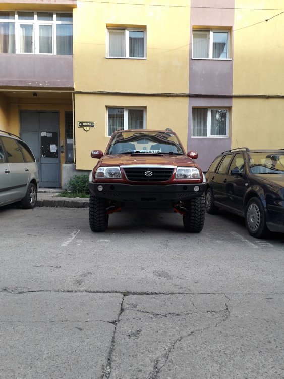

sorin_b Postat Aprilie 12, 2019 Partajează Postat Aprilie 12, 2019 Salutare. În urma cu cateva luni am luat achiziționat o Grand Vitara renunțând la Patrol. Am renuntat la Patrol din cauza taxelor , iar acum incerc sa scot cât mai mult din această masina. După ce am schimbat distribuția, uleiuri, lichide si am montat un suspension lift, vreau sa măresc putin puterea motorului . M-am gadit la o resoftare. Motorul este 2.0 td, 16v , cod rhw. Din cate am inteles ar merge până în jurul a 135 cp fata de 109 cat are acum. Doresc o părere, impresie, de la cineva care sa fi facut acest lucru, la acest tip de motor, sau sugestii. Multumesc. Postez si o poza cu noul utilaj 2 Link spre comentariu Distribuie pe alte site-uri Alte opțiuni partajare...

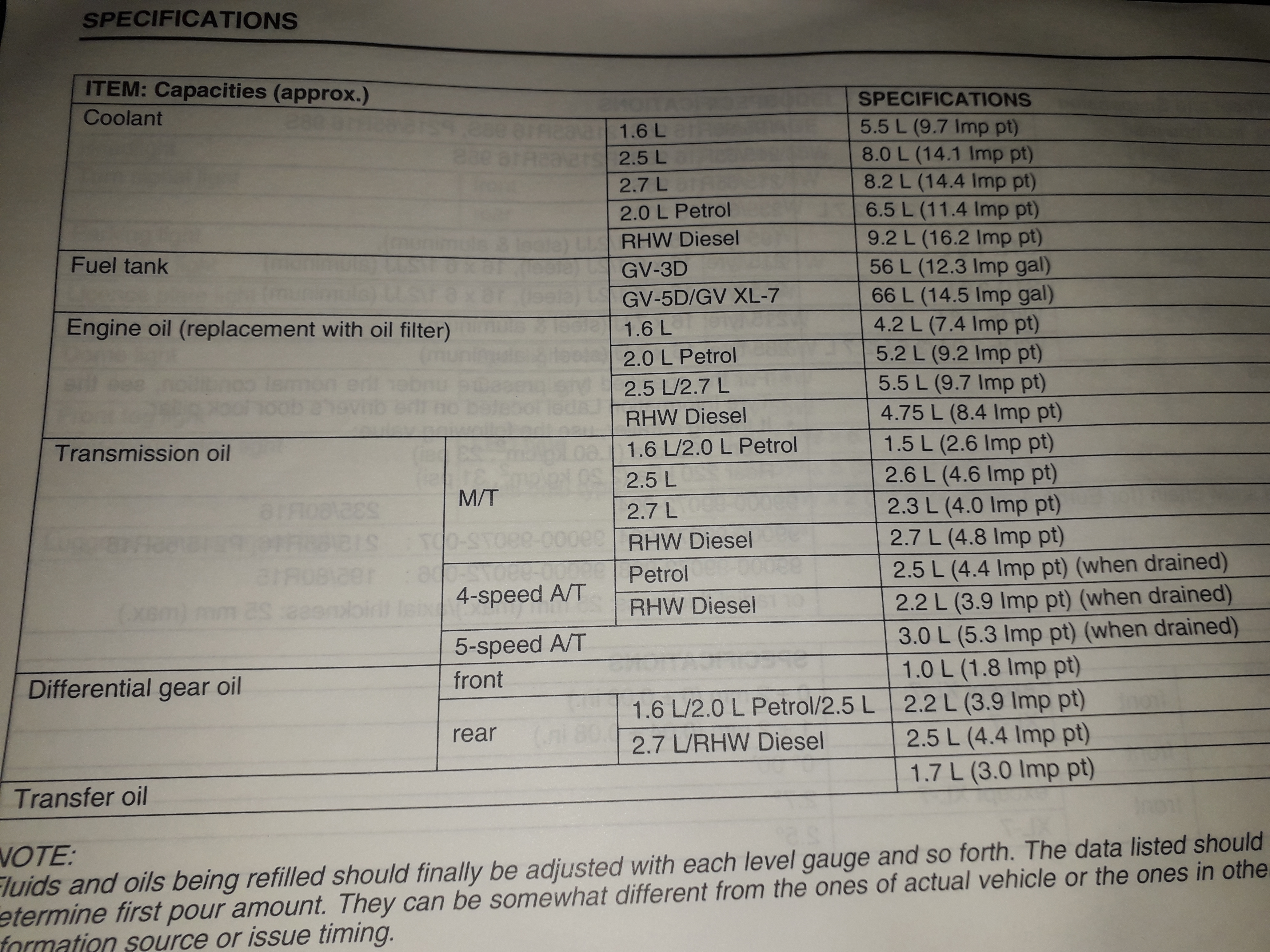

CristianEmac Postat Aprilie 12, 2019 Partajează Postat Aprilie 12, 2019 @sorin_b : salutare Sorin! s-o stăpânești sănătos arată foarte bine. și eu tot diesel am, tot motorul de Peugeot, 109cp, dar cel de 8 valve, cod RHZ! dacă reușești ceva cu resoftarea, să mă anunți, te rog mult. vreau să aflu ce presupune exact și dacă există și ceva dezavantaje. până una alta, voiam să te întreb ce ulei i-ai pus acum când i-ai făcut schimburile, mă interesează mai precis ce cantități au intat în diferențiale și în cutii. mulțumesc mult, să trăiești! Link spre comentariu Distribuie pe alte site-uri Alte opțiuni partajare...
sorin_b Postat Aprilie 12, 2019 Autor Partajează Postat Aprilie 12, 2019 Salut Cristian. Am mers pe Liqui Moly. Cantitățile nu le mai stiu exact ptr ca s-a lucrat într-o săptămână atat la distributie, lichide cât și suspensie. Dacă te ajută atasez o poza din cartea tehnică cu cantitățile recomandate de producator 1 Link spre comentariu Distribuie pe alte site-uri Alte opțiuni partajare...

CristianEmac Postat Aprilie 12, 2019 Partajează Postat Aprilie 12, 2019 @sorin_b : îți mulțumesc tare mult ptr răspuns, Sorin și ptr atașamente. ținem legătura..baftă multă cu proiectul Grand Vitara și mulți km împreună. să trăiești! :h5 Link spre comentariu Distribuie pe alte site-uri Alte opțiuni partajare...
CristianEmac Postat Aprilie 12, 2019 Partajează Postat Aprilie 12, 2019 aceleași recomandări de vâscozitate și tip de ulei folosit sunt în cartea tehnică și ptr codul meu de motor, RHZ?!? bănuiesc cu nu e mare diferență între ele, singura pe care o știu eu este cea legată de numărul de valve, eu am 8 la RHZ iar motorul tău are 16 valve la RHW. dacă găsești ceva în manual specific ptr RHZ, te rog să-mi trimiți când ai timp. Mulțumesc tare mult încă o dată! să trăiești! Link spre comentariu Distribuie pe alte site-uri Alte opțiuni partajare...
sorin_b Postat Aprilie 13, 2019 Autor Partajează Postat Aprilie 13, 2019 Pentru rhz nu am gasit, dar sunt convins că sunt aceleași specificații. 1 Link spre comentariu Distribuie pe alte site-uri Alte opțiuni partajare...
CristianEmac Postat Aprilie 13, 2019 Partajează Postat Aprilie 13, 2019 @sorin_b : da, și eu cred și sper să fie la fel. mulțumesc mult să trăiești! :h5 1 Link spre comentariu Distribuie pe alte site-uri Alte opțiuni partajare...

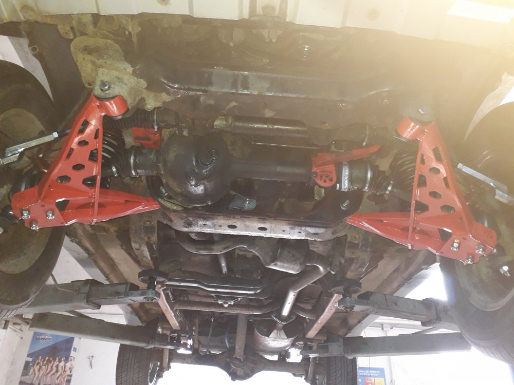

sorin_b Postat Noiembrie 10, 2019 Autor Partajează Postat Noiembrie 10, 2019 O sa fac o scurtă prezentare a modificărilor efectuate până în prezent la masina. Mai intai am montat un suspension lift +10. 2 Link spre comentariu Distribuie pe alte site-uri Alte opțiuni partajare...
sorin_b Postat Noiembrie 11, 2019 Autor Partajează Postat Noiembrie 11, 2019 Apoi am montat anvelope Insa Turbo K2 resapate. Au înălțimea de aprox 76 cm si greutatea de 21.7 kg. A fost nevoie sa tai din plastice ptr a le face loc. 4 Link spre comentariu Distribuie pe alte site-uri Alte opțiuni partajare...
sorin_b Postat Noiembrie 12, 2019 Autor Partajează Postat Noiembrie 12, 2019 Pentru ca pe fata era necesar sa tai mult din bara de protecție am inlocuit-o cu una metalica 1 Link spre comentariu Distribuie pe alte site-uri Alte opțiuni partajare...

sorin_b Postat Decembrie 26, 2019 Autor Partajează Postat Decembrie 26, 2019 Salut. Kitul e produs de o firmă din Polonia specializată pe Vitara și Grand Vitara 1 . Modifica cam tot ce se poate modifica la aceste masini. O găsești pe net la adresa radzikone.pl Expediaza piesele prin colet și în România. Trimiți un e-mail cu ce doresti si-ti raspund prompt. Eu am conversat cu ei în engleză. Și eu am aceeași motorizare ca si a ta. Link spre comentariu Distribuie pe alte site-uri Alte opțiuni partajare...

rolleer Postat Ianuarie 21, 2021 Partajează Postat Ianuarie 21, 2021 Salut. Kitul e produs de o firmă din Polonia specializată pe Vitara și Grand Vitara 1 . Modifica cam tot ce se poate modifica la aceste masini. O găsești pe net la adresa radzikone.pl Expediaza piesele prin colet și în România. Trimiți un e-mail cu ce doresti si-ti raspund prompt. Eu am conversat cu ei în engleză. Și eu am aceeași motorizare ca si a ta. Salut, tu ai montat kitul radzikone pe masina ta? M-am uitat la niste videoclipuri si arata foarte fain pe GV acum nu stiu cum se comporta pe teren si asfalt, de aia te-am intrebat. Mersi Link spre comentariu Distribuie pe alte site-uri Alte opțiuni partajare...
sorin_b Postat Ianuarie 29, 2021 Autor Partajează Postat Ianuarie 29, 2021 Da, este montat kitul radzikone. Se comporta foarte bine atat in teren cât și pe asfalt. Link spre comentariu Distribuie pe alte site-uri Alte opțiuni partajare...
