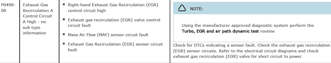

sierrafery Postat Aprilie 15, 2019 Partajează Postat Aprilie 15, 2019 In cazul asta schimba mecanicul pt ca si din cod reiese ca problema e cu managementul EGR nu cu valvele in sine si unul care se pricepe trebuie sa mai faca teste live ca sa gaseasca din ce cauza, asta e din cartea tehnica NU RASPUND USERILOR CU PROFIL INCOMPLET LA MASINA(model, an, motor, transmisie), NU RASPUND PE PM LA PROBLEME TEHNICE SAU DE INTERES GENERAL Discovery Td5 ES , "00. manual, ECU tunat, intercooler marit...merge de rupe Link spre comentariu Distribuie pe alte site-uri Alte opțiuni partajare...
Bb1 Postat Aprilie 15, 2019 Partajează Postat Aprilie 15, 2019 (editat) Curata senzorul MAF (si contactele), eu asa am rezolvat. Editat Aprilie 15, 2019 de Bb1 Link spre comentariu Distribuie pe alte site-uri Alte opțiuni partajare...
