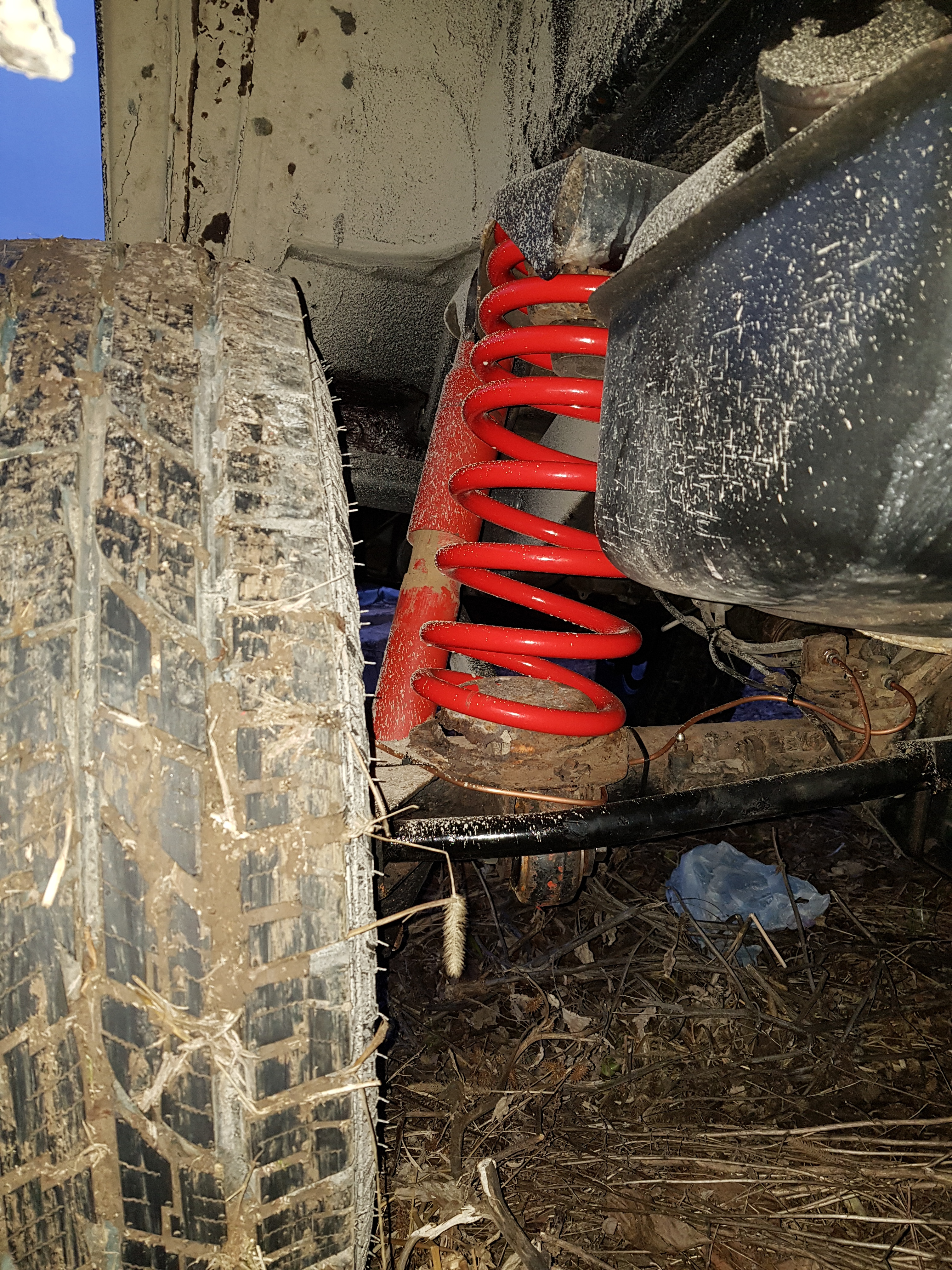

Momentan pe mașină e suspensia de la XT combinată cu niste arcuri care nu le cunosc originea. Sunt roși și au cred +5 sau +6 ( Pro comp?). Au câțiva ani. Dar și așa la w460 scurt om606 și bara stabilizatoare montată, masina e destul de stabilă. Față de suspensia stock, diferențele sunt minore. In schimb, trebuie ajustate bările Panhard și trebuie avut atenție la conductele de frână. La viraje + flexări e posibil sa forțeze.
Am mai avut suspensia montată tot pe w460, dar fără bara stabilizatoare și într-adevăr senzația era mai ciudată. In plus pot apărea uzuri premature la cardane.

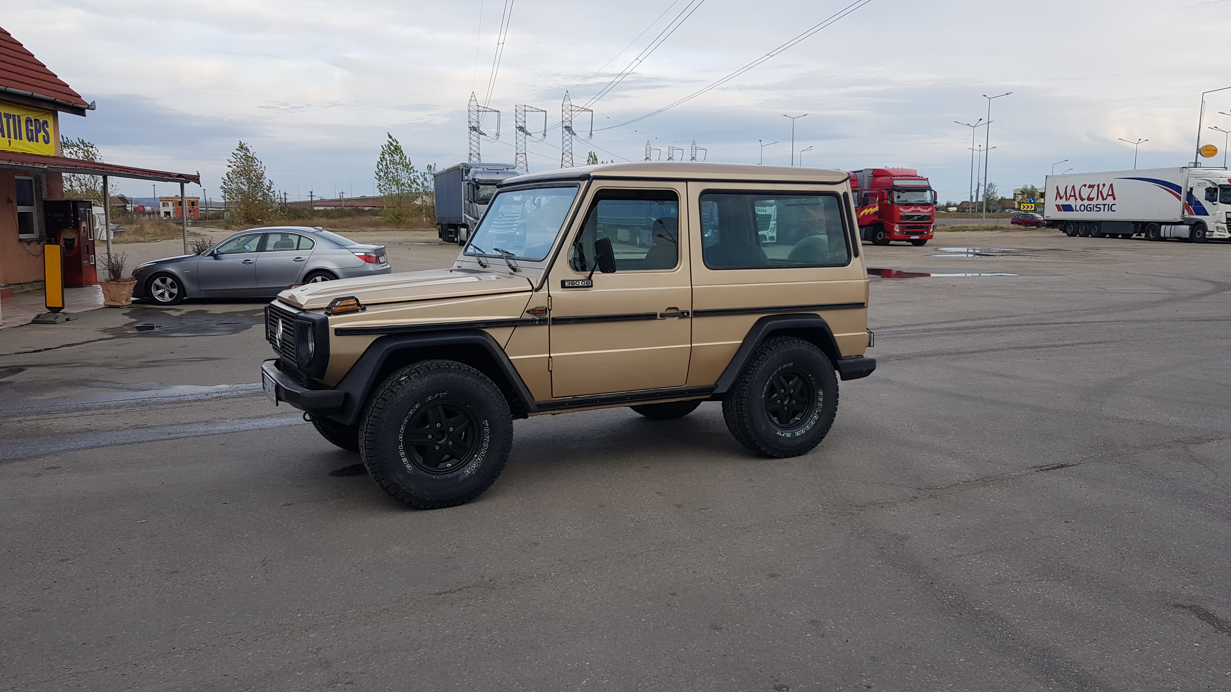

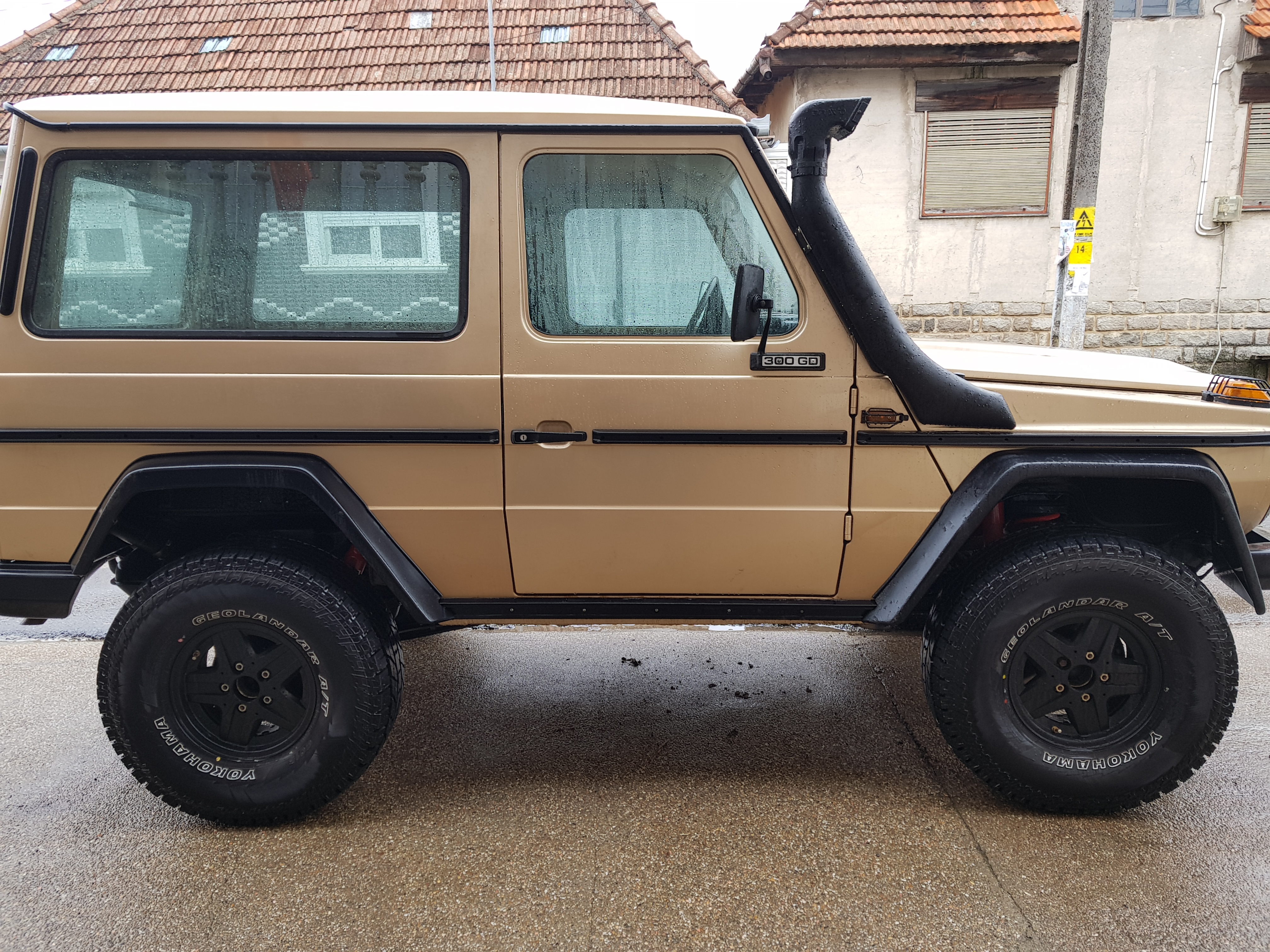

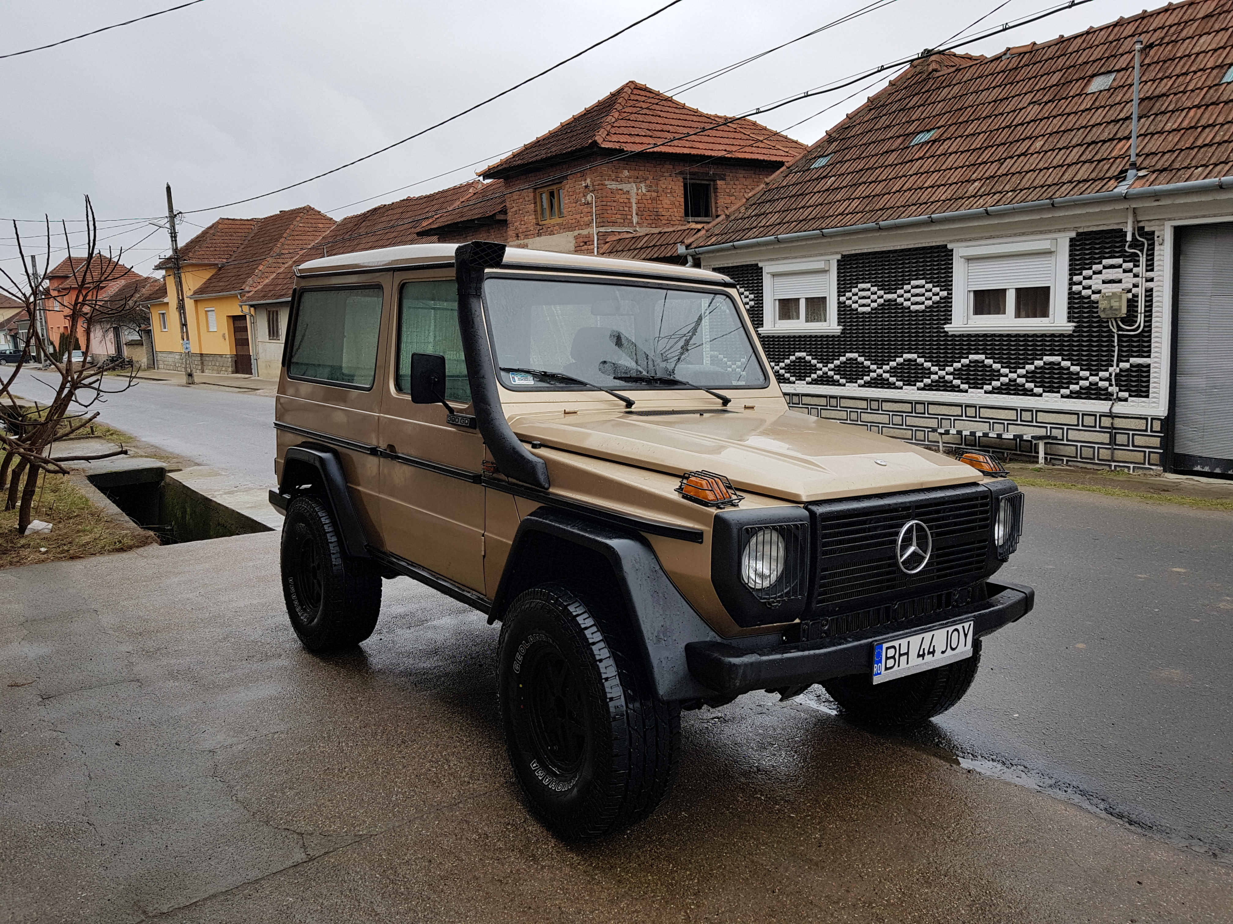

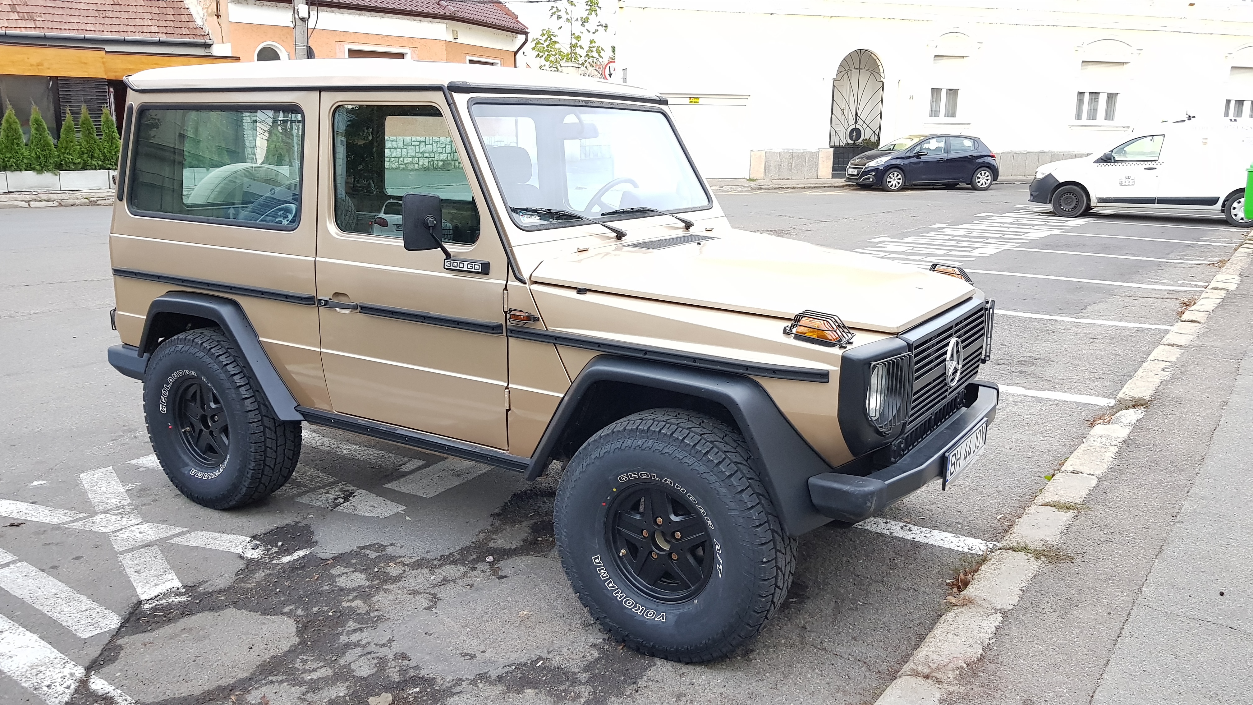

Atașez câteva poze cu suspensia stock vs +5 sau 6.
