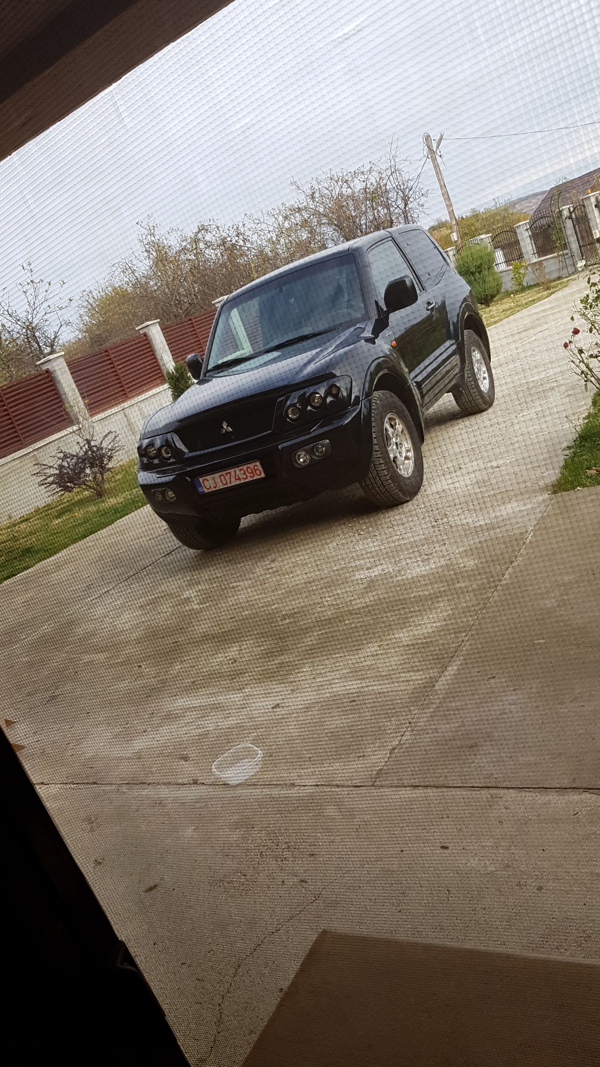

Chirilas Postat Mai 24, 2019 Partajează Postat Mai 24, 2019 Va salut! As dori achizitionarea unor anvelope si jante putin mai mari pe Pajero 3.2. Imi puteti da cateva sfaturi? Mentionez ca masina nu are niciun fel de modificari, doresc doar sa pun unele roti mai late incat sa iasa putin in afara caroseriei doar pentru ca ii da un "look" mai agresiv pentru simpla placere vizuala. Link spre comentariu Distribuie pe alte site-uri Alte opțiuni partajare...
Pajeromk3 Postat Iunie 6, 2019 Partajează Postat Iunie 6, 2019 Eu am pus jante de Nissan Patrol.Jantele originale de pe Pajero au ET 46 iar cele de Patrol au ET 0, deci o sa iasa inafara cu 4.6 cm. Link spre comentariu Distribuie pe alte site-uri Alte opțiuni partajare...
Chirilas Postat Iunie 6, 2019 Autor Partajează Postat Iunie 6, 2019 Eu am pus jante de Nissan Patrol.Jantele originale de pe Pajero au ET 46 iar cele de Patrol au ET 0, deci o sa iasa inafara cu 4.6 cm. Si cauciucurile ce dimensiune? Link spre comentariu Distribuie pe alte site-uri Alte opțiuni partajare...
