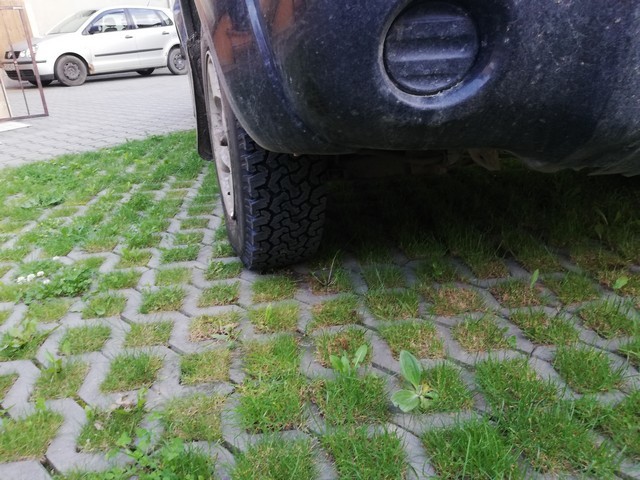

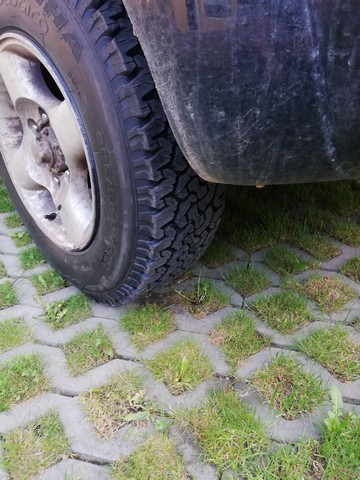

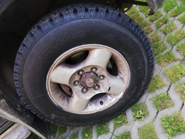

Komisar Postat Iunie 5, 2019 Autor Partajează Postat Iunie 5, 2019 Multumesc pentru raspunsuri! As mai avea o nelamurire:in cartea de identitate sunt trecute 2 variante de marimi la anvelope:255/70R16 si 205R16C 110/108R.Eu aveam anvelope de strada pe ea 255/70R16,azi mi-am achizitionat 4 anvelope NORTEHNA AT1 205/80R16,am dat jos cele vechi si le-am pus astea.Arata un pic mai ciudat,eu fiint obisnuit cu cele late...oare am facut o alegere gresita? Link spre comentariu Distribuie pe alte site-uri Alte opțiuni partajare...
ccristi27 Postat Iunie 5, 2019 Partajează Postat Iunie 5, 2019 Daca sunt resapate nu ai facut o alegere prea buna:no1 Pune o poza cu ele pe masina sa vedem despre ce e vorba. "Good goods are never cheap / Cheap goods are never good" Link spre comentariu Distribuie pe alte site-uri Alte opțiuni partajare...
Komisar Postat Iunie 5, 2019 Autor Partajează Postat Iunie 5, 2019 Sunt resapate... Link spre comentariu Distribuie pe alte site-uri Alte opțiuni partajare...
nissan4x4 Postat Iunie 6, 2019 Partajează Postat Iunie 6, 2019 O buna regula a latimii anvelopei spune ca latimea jantei trebuie sa fie mai mica cu 1-2 inch decat latimea cauciucului. Asta din criterii de stabilitate a masinii, a micsorarii riscului de dejantare etc. Nu comentez tipul anvelopei, profil sai resapare dar jantele alea imi par de 8" , asemenea si anvelopa. Crec ca observi ca cauciucul sta "umflat" in taloane si ca jantele iti ies in exteriorul rotii , in loc sa fie ca la orice masina obisnuita, unde talonul anvelopei este exteriorul rotii. Nu e vreun bai ca e asa, eu iti exprim doar considerentele de alegere a anvelopei , atat pt tine cat si pt altii... ing. Luigi PIRSU www.nissan4x4.ro service si tunning NISSAN Facebook PAGE: NISSAN4x4 SERVICE Link spre comentariu Distribuie pe alte site-uri Alte opțiuni partajare...
