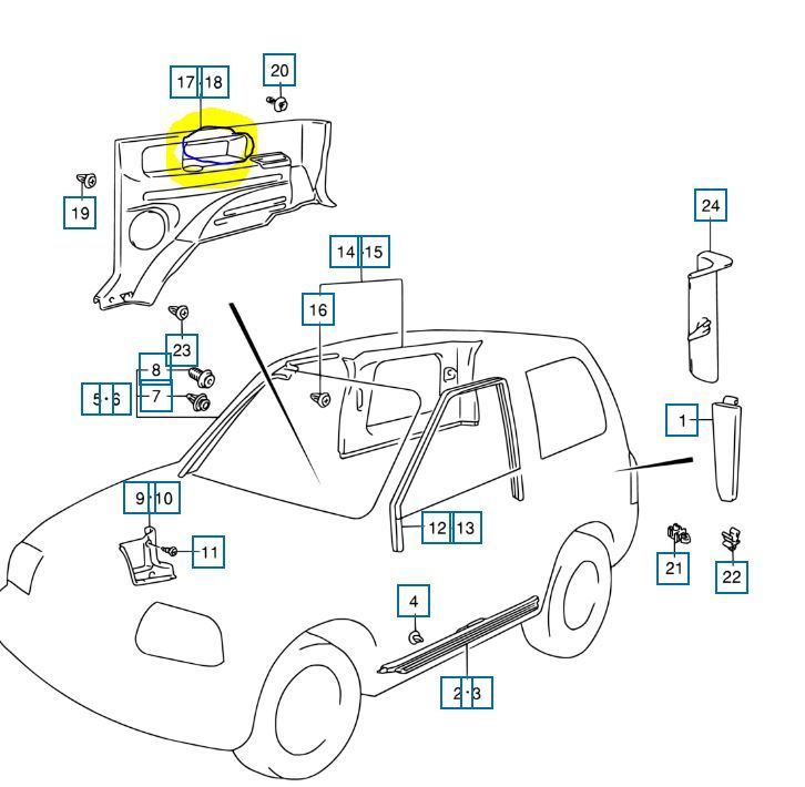

Nmoxx Postat Iunie 20, 2019 Partajează Postat Iunie 20, 2019 Salut, Am observat azi, cand faceam curat in masina, ca in partea din spate, sub geamurile laterale, unde este acel buzunar al pasagerilor, exista o grila, plasticul este gaurit. Mie acolo in acel buzunar mi se aduna foarte mult praf, aveti idee de ce este acel grilaj si daca comunica cumva cu exteriorul, sau daca se poate acoperi. Multumesc, 1 Link spre comentariu Distribuie pe alte site-uri Alte opțiuni partajare...

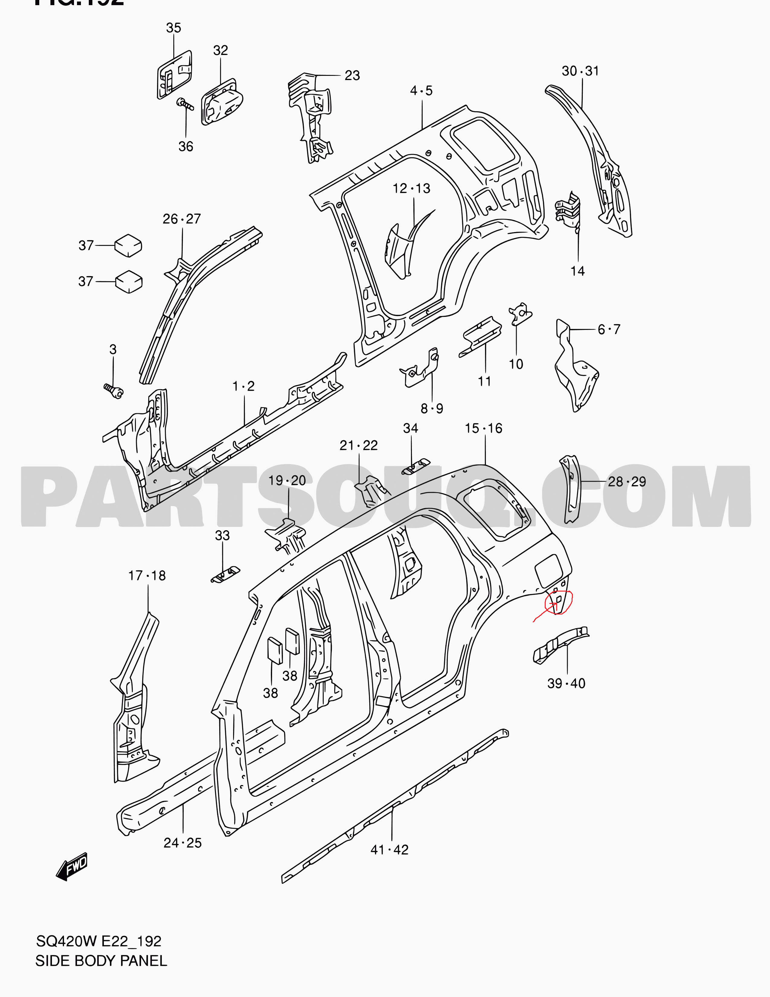

nila04rrw Postat Iunie 21, 2019 Partajează Postat Iunie 21, 2019 Da, comunica cu exteriorul printr-o grila de plastic cu lamele de cauciuc(care cauciuc s-a intarit si nu mai etanseaza sau lipseste). Vezi in foto incercuit cu rosu. Link spre comentariu Distribuie pe alte site-uri Alte opțiuni partajare...
