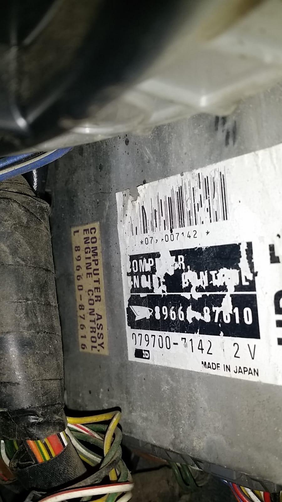

help. caut ecu feroza
mil
Istoria e simpla, acum 3 saptamani m-a lasat tractorul pe Autostrada (s-a oprit in mers si nu a mai pornit). Initial am crezut ca e pompa de benzina, dar dupa verificari, pompa a pornit, masina nu. se pare ca e calculatorul si nu reusesc sa gasesc modelul corect ca macar sa fac proba cu unul functional ( caut sa cumpar). Am incercat toate sursele de pe olx. ma poate ajuta / indruma cineva? masina e un f300 din 97.
Multumesc.
Si daca nu e ecu?? La fel am patit si eu, am luat un calculator dar masina a pornit cu cel vechi. Poate te ajuta cineva cu o proba(poate merge neresoftat) ca sa nu dai bani degeaba. Editat de zen
completare
Salut. la tine ce problema a fost? poate ma ajuta in a descoperi problema de la a mea...
Nici acum nu stiu.Am observat ca daca scot bateria o perioada la reconectare nu mai se alimenteza pompa de benzina decat dupa o perioada .Fostul proprietar o alimenta direct (pimpa) de la o baterie si pornea instant...Poate te ajuta si altii u alte idei..
Cu stima
  • 4 săptămâni mai târziu...
update. nici acum nu am rezolvat, am gasit ECU-ul necesar dar tot nu am scanteie. acum sunt in cautare de service care sa se bage la reparat Feroza in Bucuresti sau imprejurimi.
