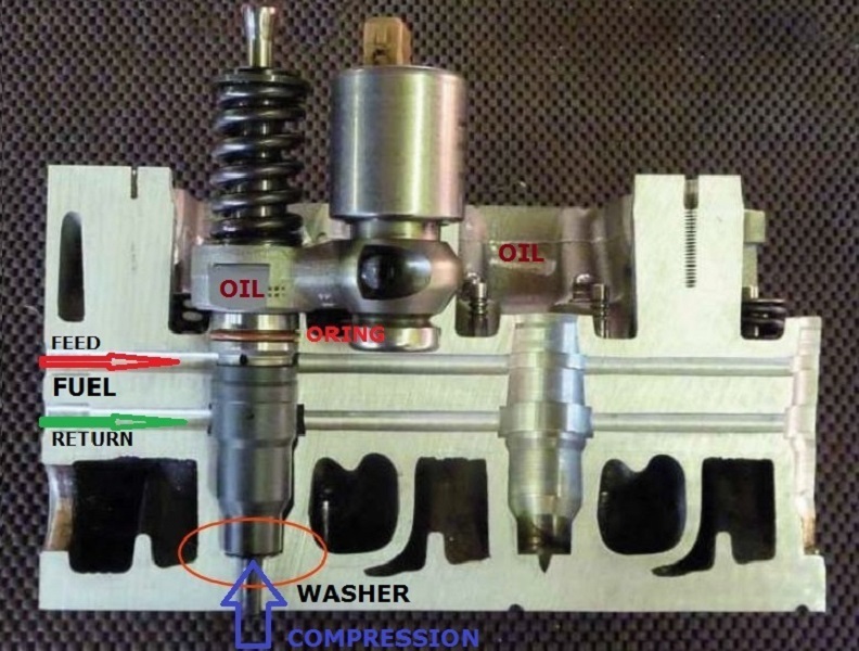

Buna ziua. As vrea sa schimb saibele si oringurile la injectoare si am nevoie de freza pt curatat orificiul...Ma poate ajuta cineva cu dimensiunea si forma ei? ... am gasit cateva seturi de cumparat dar nu stiu daca contin cea de care am nevoie...

sunt niste freze speciale care curata acel orificiu/fundul gaurii ... dumneata ai avut noroc, dar daca nu se curata bine locasul, degeaba schimb saibele si oringurile...sunt de diferite dimensiuni si forme : plana sau conica... amu nu stiu la acest motor de care trebuie...

Corect...Multumesc ! mai am o intrebare... am vazut ca sunt de 2 feluri ...plane si conice....stiti cumva de care am nevoie ?

plane ca doar asa e suprafata pe care culca saiba , asa arata chiulasa in sectiune
