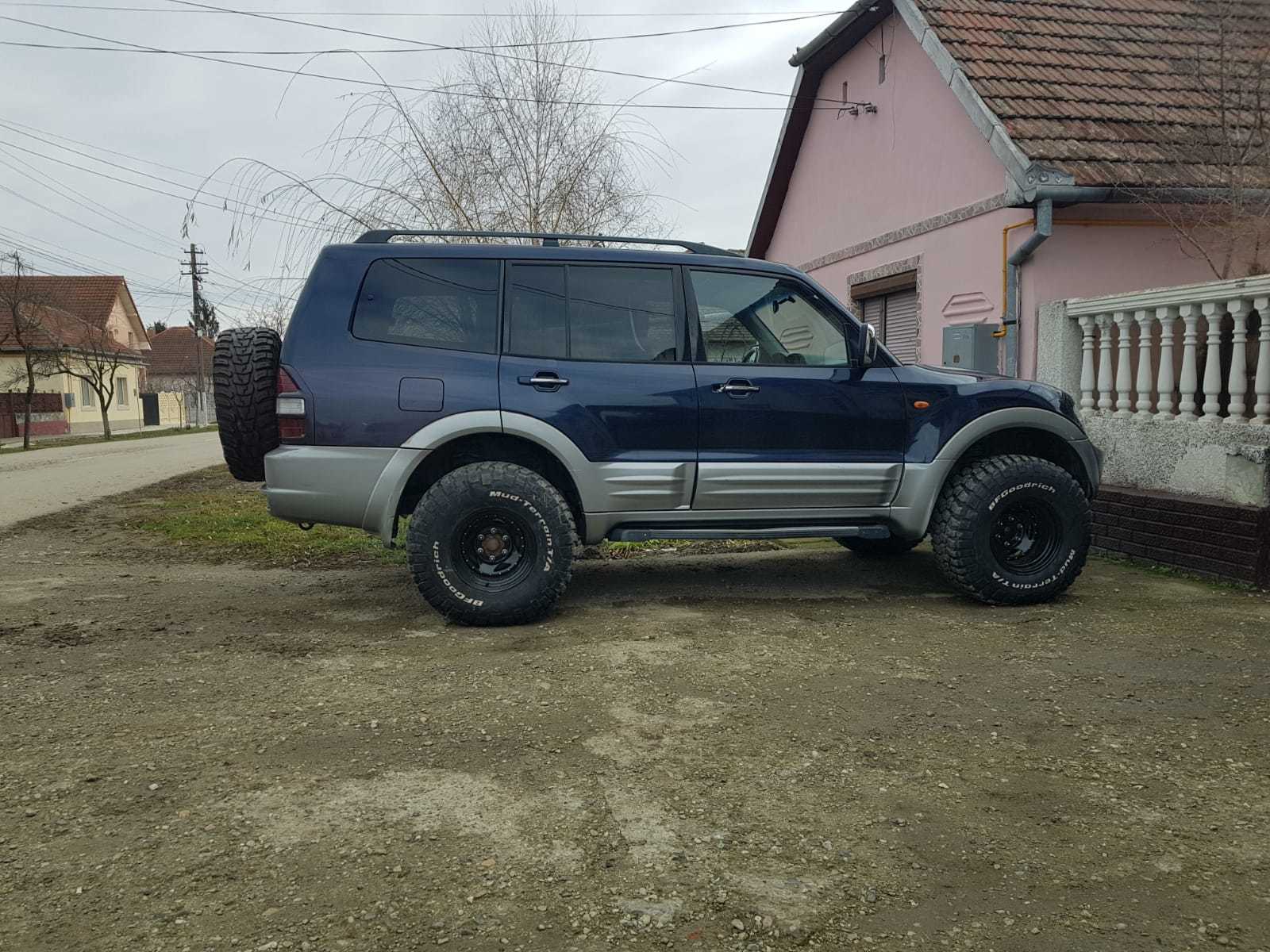

PaulBelcin Postat Septembrie 30, 2019 Partajează Postat Septembrie 30, 2019 Salutari, a venit momentul sa ma bag si eu in seama :) cu "Utilajul" din dotare. Un Pajero 3.2 din 2002 LWB cu cutie automata si multa pofta de alergare si de mancat/arat teren :). Am o lista destul de lunga de utilat....unele necesare altele de fitza. Nu fac reclama cuiva...pur si simplu sunt adunate si sper sa mai gasesc pasionati de subiect, si sigur mai destepti ca mine care sa ma ghideze cum sa cheltui banii :) Suspensii https://www.bestride.ro/suspensii-off-road/suspensii-mitsubishi/suspensii-mitsubishi-pajero/pajero-3-ro-ro/ sau http://www.ironman4x4.ro/product.php?id_product=1417 https://shop.gtcauto.ro/produse/suspensii-4x4/suspensii-old-man-emu-pentru-competitii Scuturi - primele pe lista: https://www.autogedal.ro/scut-motor-metalic/mitsubishi/pajero/pajero-1998/scut-motor-mitsubishi-pajero-1998.html https://www.autogedal.ro/scut-motor-metalic/mitsubishi/pajero/pajero-1998/scut-metalic-cutie-viteze-mitsubishi-pajero-sport1-1998-2007.html Portbagaj Nu am gasit pt Mitsu...am gasit ceva la care sper sa gasesc sistem de prindere pt MK3 https://www.pieseauto.ro/portbagaje-auto/nissan/patrol/portbagaj-plafon-heavy-duty-universal-cu-suport-1224309980.html Overfendere de la baietii astia: https://www.kut-snake.com/ Bara...discutabil daca e musai sau nu https://offroad-mania.ro/magazin/bari-si-accesorii-metalice/bara-fata-off-road-mitsubishi-pajero-iii-99-06/ Chestii de tractare pt mine si altii http://www.toplift.ro/cumpara/cheie-tachelaj-omega-cu-bolt-9-50-to-321 Astept comentarii/observatii/recomandari...de la altii care au sau au avut asa ceva. Paul Link spre comentariu Distribuie pe alte site-uri Alte opțiuni partajare...

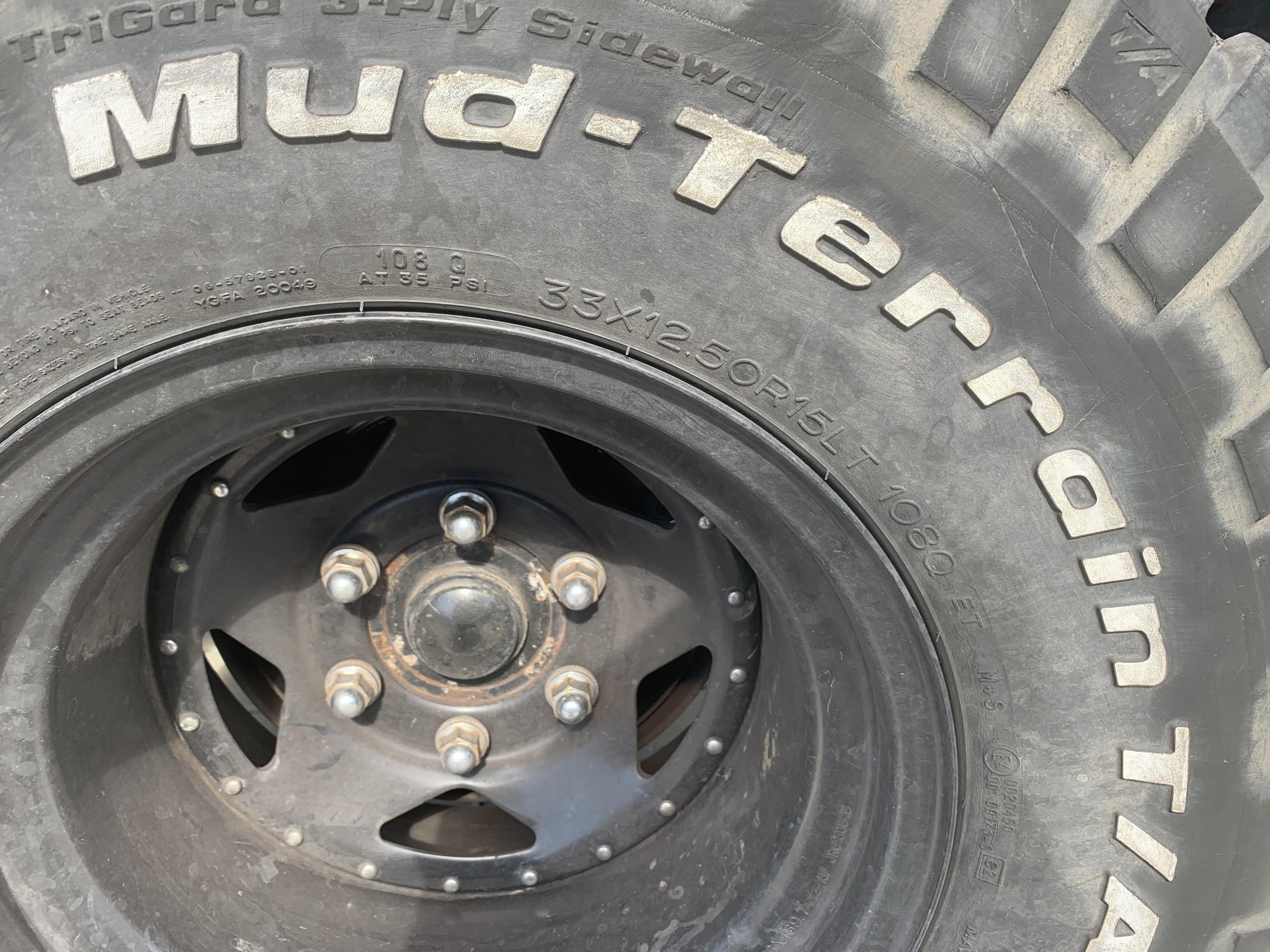

crispus Postat Octombrie 4, 2019 Partajează Postat Octombrie 4, 2019 Misto. Iti doresc cat mai multi km Cateva intrebari: 1. Ce anvelope ai? Par sa fie mari decat alea din carte... Le ai trecute in CIV? 2. E inaltata? Cu cat? Daca iti iei scuturi de la aia sa ne zici si noua cum ti se par. Cele de la asfir sunt de ~6 mm aluminiu, nu stiu care o fi echivalentul in otel. Cele de la autogedal sunt de 3mm otel. Mersi Link spre comentariu Distribuie pe alte site-uri Alte opțiuni partajare...

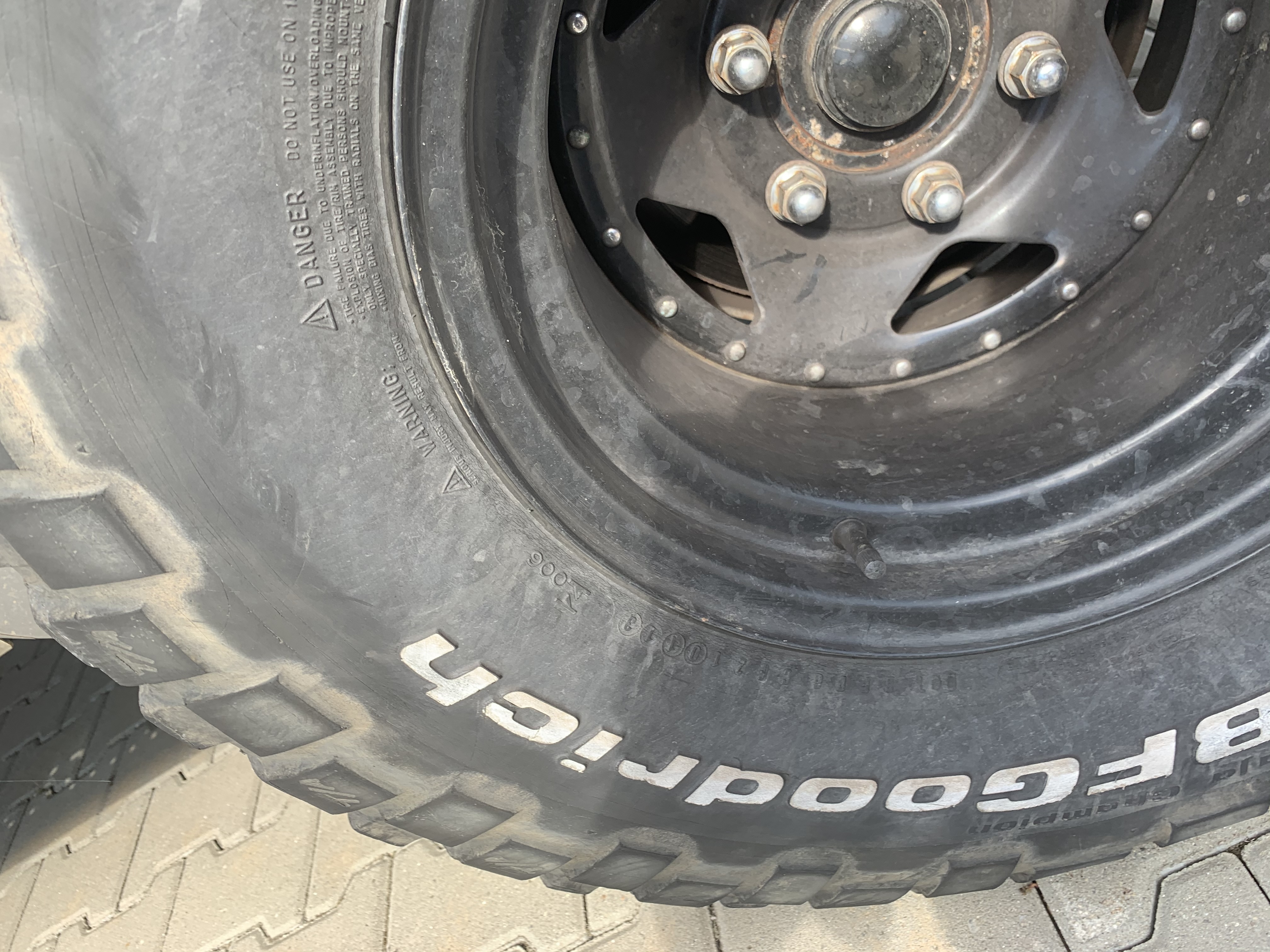

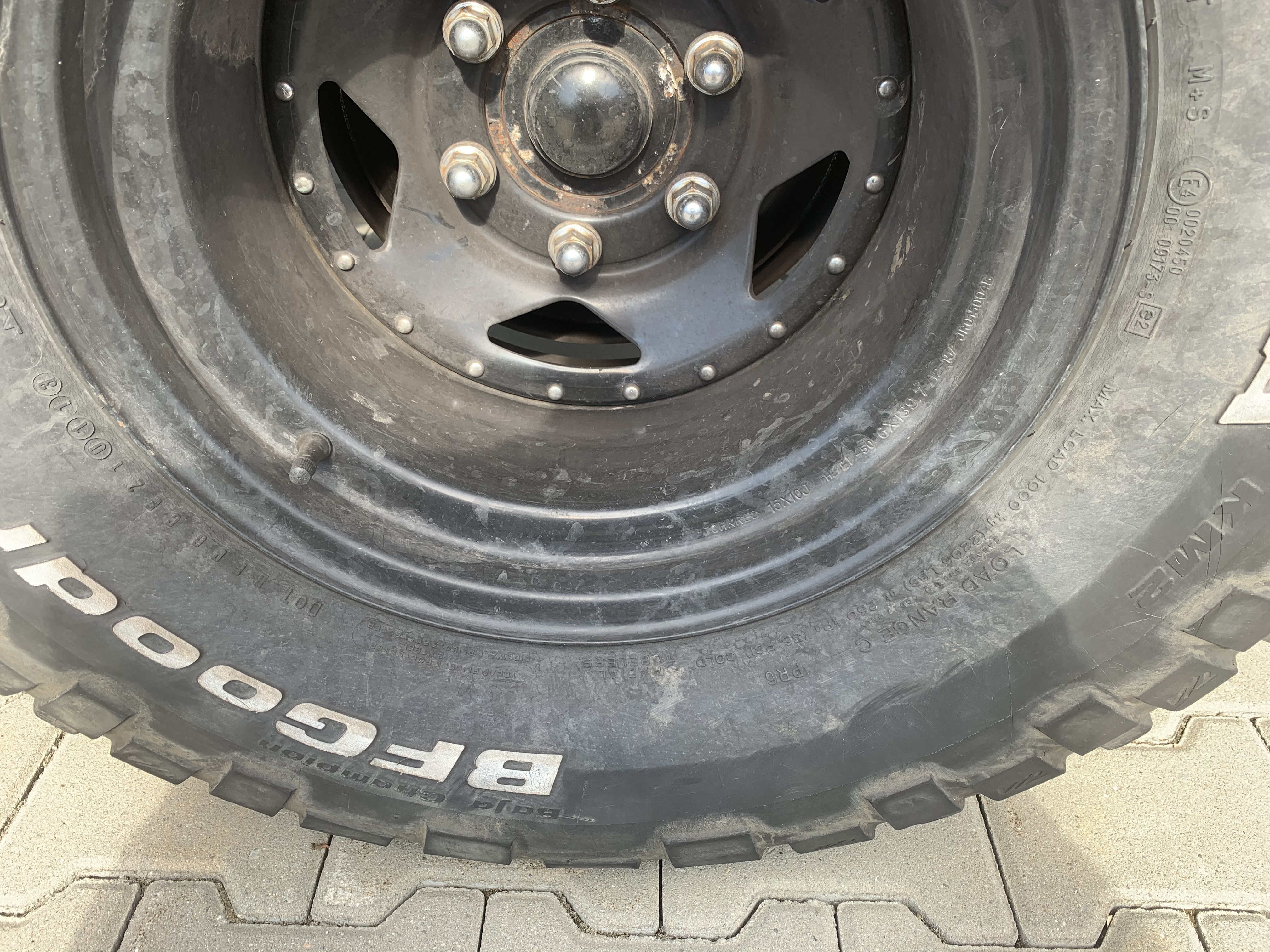

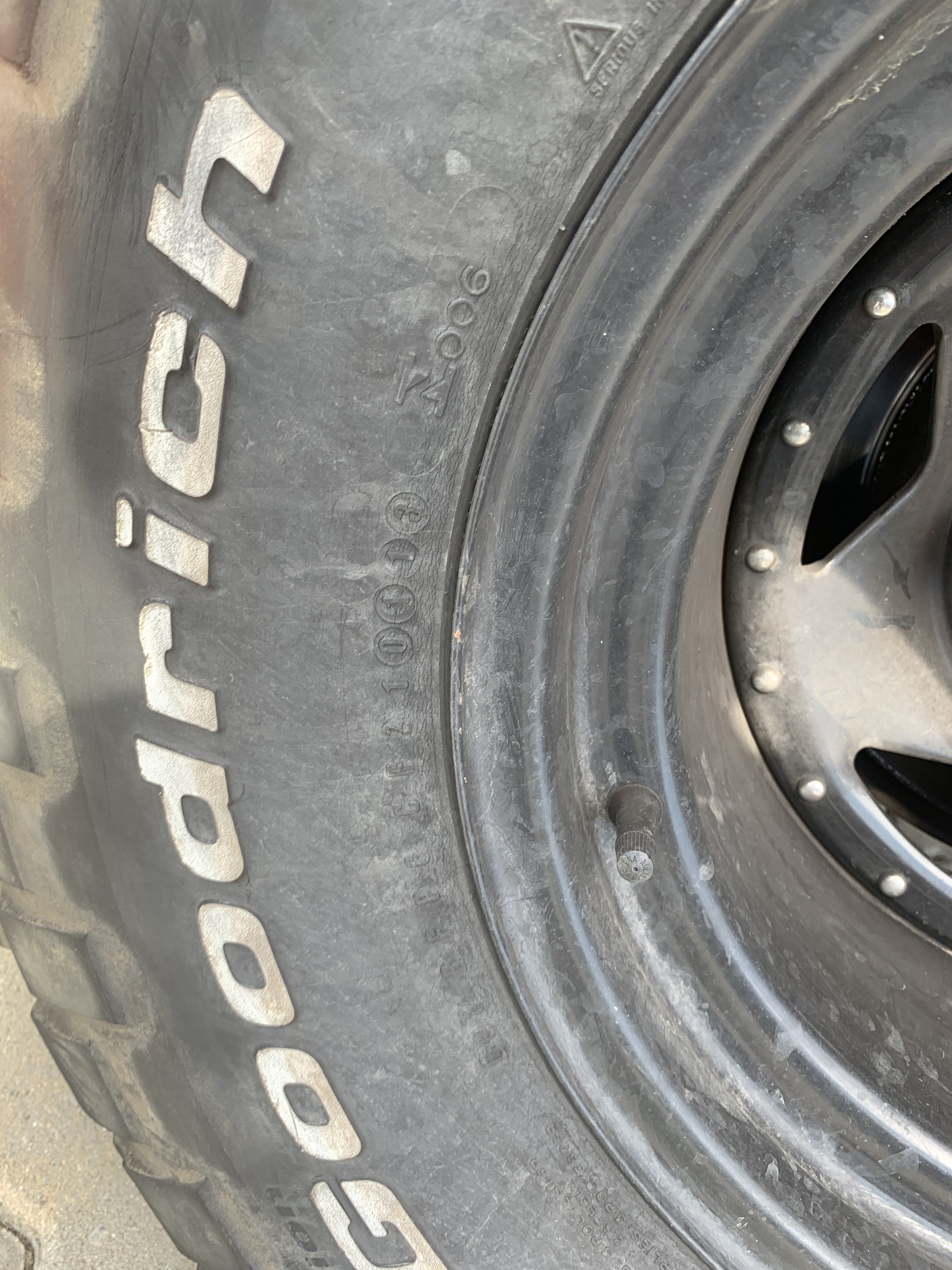

PaulBelcin Postat Octombrie 4, 2019 Autor Partajează Postat Octombrie 4, 2019 Salutari :), Recunosc ca am luat masina asa cum e. Nu stiu exact cu cat e inaltata..dar e inalta :). Am atasat poze cu rotile si jentile -am gasit ceva pe Emag https://www.emag.ro/anvelopa-vara-bfgoodrich-mud-terrain-t-a-km2-33x12-50-r15-108q-189504/pd/DYGV23BBM/?X-Search-Id=daf41190573406ca2a0d&X-Product-Id=17675355&X-Search-Page=1&X-Search-Position=1&X-Section=search&X-MB=0&X-Search-Action=view Cam musca din carenaj si am tot taiat cu flexul si tot mai apuca...dar e funny zgomotul :). Nu sunt trecute in carte :(. Am jenti de 16 cu 265...am mai fost oprit de politie, dar pt viteza :) nu pt roti. Eu as plati la RAR modificarea cartii pt astfel de jante, dar nu cred ca se accepta astfel de modificari la o autoutilitara si care ar fi procedura. Stie careva? Legat de scuturi abia astept sa le pun..desi cred eu ca intai trebuie sa pun suspensiile din lista si apoi scuturile. Inaltarea de acum e pe flanse si cumva fortat...cum spun unii clasici in viata. Am inteles ca fiecare scut de Otel cantareste circa 10kg, acum nu stiu cat cantaresc cele de Aluminiu...sunt convins ca astea de Aluminiu nu ruginesc...decat daca provin din China :))) Astept sa vina Craciunul cat mai repede sa o utilizez... Link spre comentariu Distribuie pe alte site-uri Alte opțiuni partajare...
crispus Postat Octombrie 4, 2019 Partajează Postat Octombrie 4, 2019 Eu mai ies din tara si am preferat sa am anvelopele din carte, desi as fi vrut sa pun alte dimensiuni. Raspuns primit de la RAR: Buna ziua, In ceea ce priveste echiparea unui vehicul cu anvelope/ jante optionale, aceasta modificare se poate efectua cu conditia ca tipul de anvelopa/janta solicitat sa se regaseasca in documentatia de omologare sau pe etichetele constructorului existente pe vehicul. Echiparea cu anvelope/jante omologate care nu sunt mentionate in documentele de omologare determina reomologarea vehiculului in cauza, numai daca rezultatele incercarilor si verificarilor efectuate de catre Laboratorul de Incercari si Securitate Rutiera al RAR atesta indeplinirea conditiilor tehnice aplicabile. Pentru evaluarea vehiculului, este necesar sa va prezentati in vederea identificarii acestuia la oricare dintre reprezentantele RAR din teritoriu, pe baza unei programari prealabile, avand la Dvs. cartea de identitate in original. Daca ai deja anvelopele nu risti prea mult, dar in cazul meu, in cazul in care nu ar trece testele, as ramane si cu jantele si cu anvelopele... Posibil sa spun prostii, dar mi-aduc aminte ca gasisem pe undeva ca Al ar trebui sa fie ~1.4 ori mai gros sa fie echivalent cu otelul in timp ce este ~2.5 ori mai usor. Ceea ce ar insemna ca ar fi cam de 2 ori mai usor la ~ rezistenta. Dar e mai scump. 1 Link spre comentariu Distribuie pe alte site-uri Alte opțiuni partajare...
