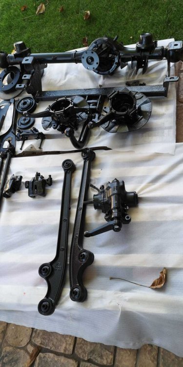

Salutare colegi,
Dupa principiul: Go Big or Go Home as dori sa transplantez punti de Patrol Y60 cu raport 4.625 si blocand spate pe al meu Jimny. Am gasit un set complet la 800E.
Oricum vreau anvelope mari.
Are cineva idee unde gasesc kit de sudat pe puntea de Patrol prinderi de punte de Jimny?
Ce suspensie sa pun? OME sau IronMan - AEV nu produc pt Jimny(AEV a fost cea mai misto din cate am utilizat).
http://www.jimny4x4.ro/store/kituri.html
Cat de in fata sa pun puntea fata si in spate puntea spate ca sa pot folosii prinderile de sasiu superioare de Jimny pt arcuri si telescoape?
Sa folosesc cardan fata si spate de Patrol(sunt mai Heavy Duty) sau cele de Jimny?
Ce kit de ropoarte sa pun in cutia de transfer? 6.5 nu o sa fie prea mult? Aveti vreo recomandare de unde sa le iau?
Multumesc anticipat.
