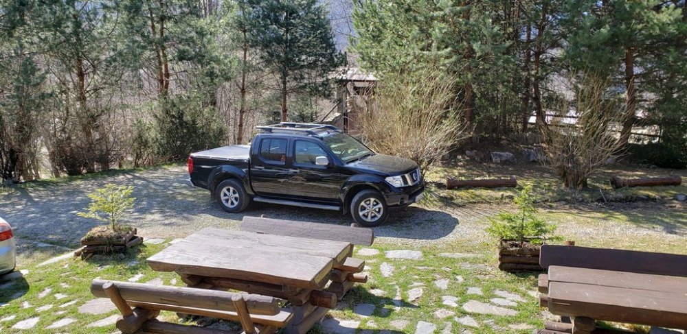

Masina a ajuns acasa exact in ziua cand m-am intors si eu, cu cateva ore inainte.
Cand am ajuns si intru in curte... surpriza. S-a cam umplut curtea cu mutantul. Obisnuit cu Frontera care era mititica pe langa animalu asta, mi se parea ca asta mi-a umplut toata curtea. :grin:
Dar frumoasaaaaaaa... o minunatie.

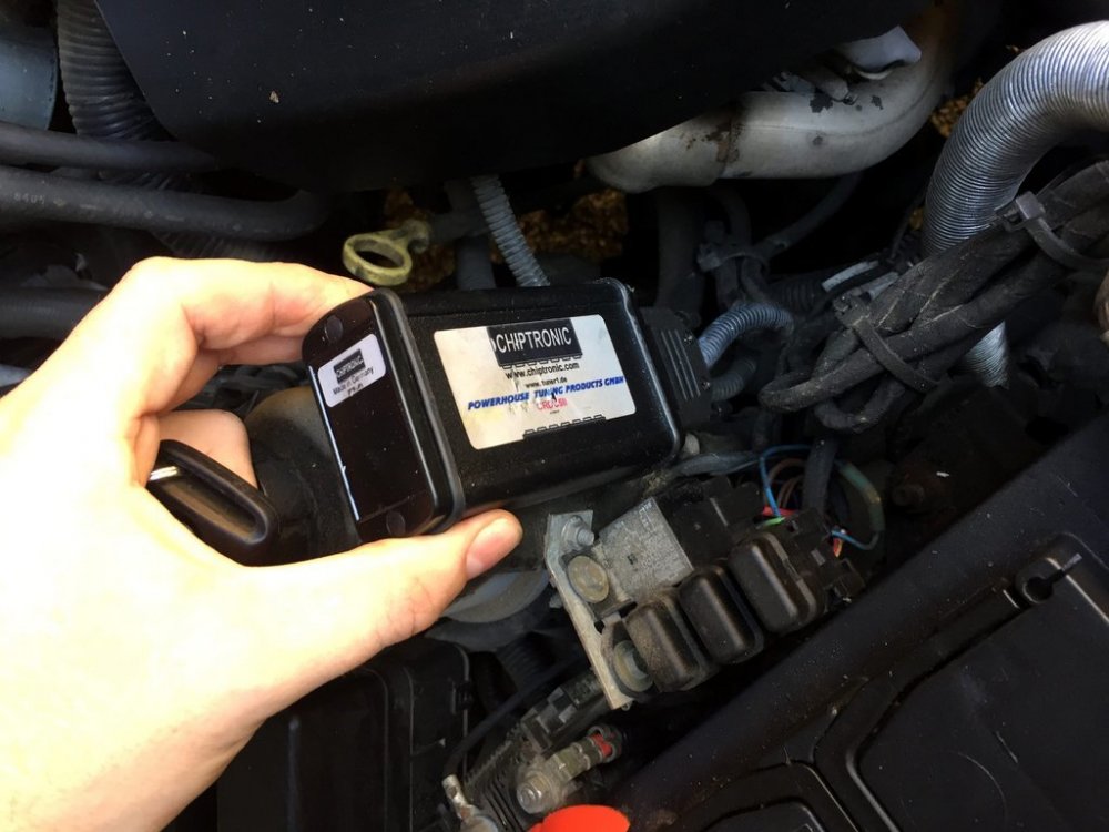

Are powerbox pentru ceva spor de putere, inca nu mi-am dat seama cat conteaza la consum.

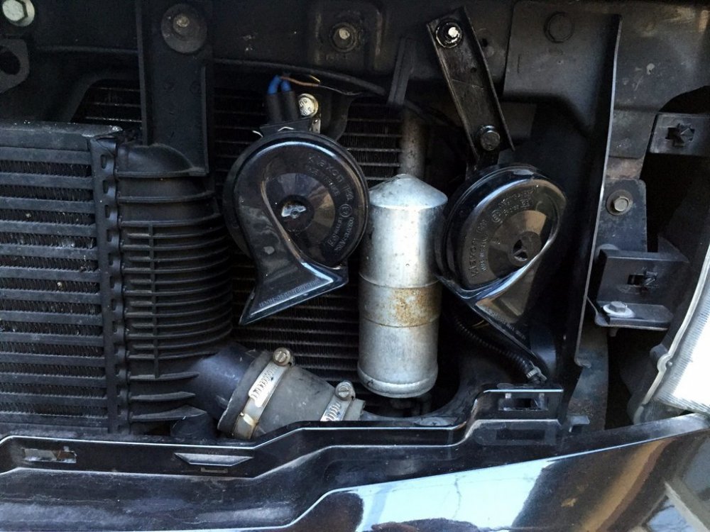

Am schiumbat amaraciunea de claxon cu o pereche de Audi. Sa se si auda cand claxonezi.
Ala micu' e original pe D40:

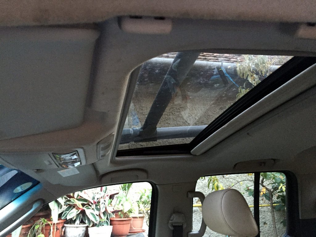

Tavanul a necesitat juma de ora de curatare, avea ceva amprente:

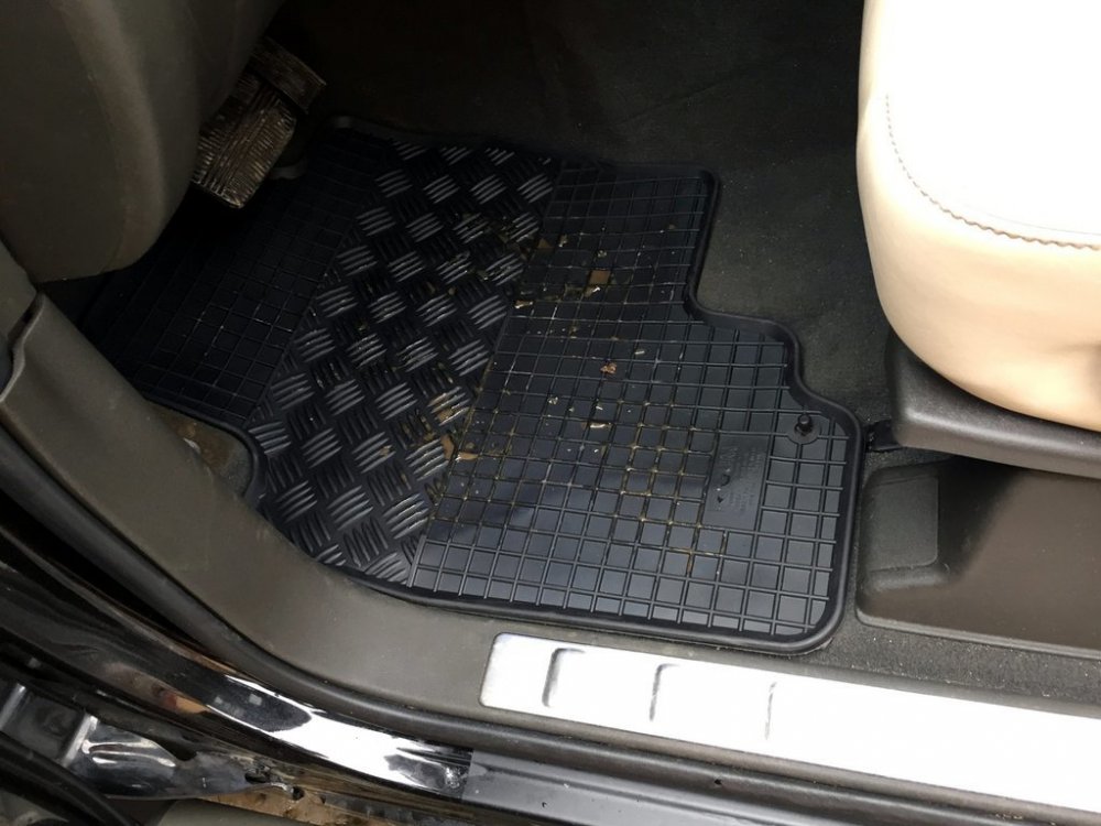

Covorase noi de cauciuc. Cele de stofa nu-s pentru Romania:

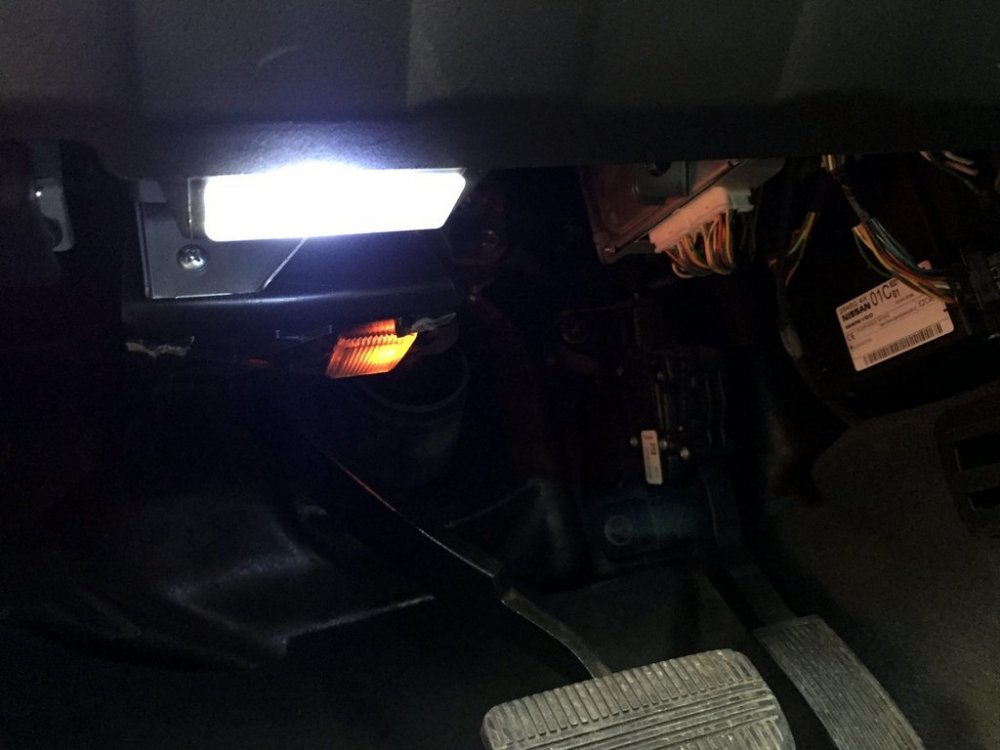

Avea pachet lumini (sub oglinzi si la picioare). Eu am bagat LED peste tot si in plafoniere.

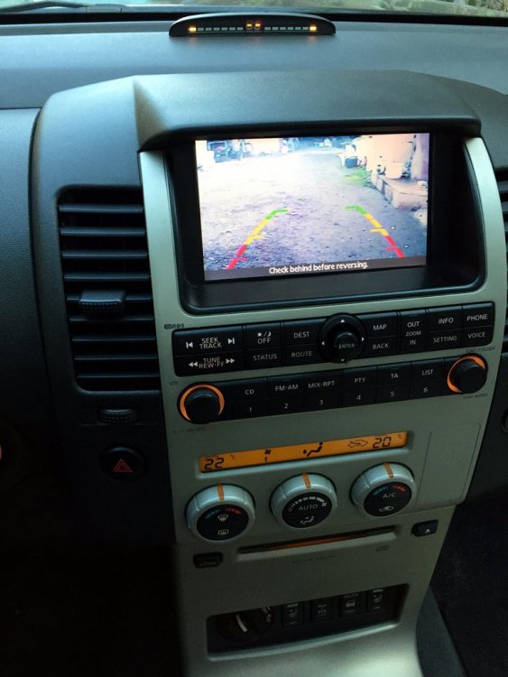

Am montat camera de mers inapoi:65672432BgS.thumb.jpg.0427fe269d1943fea00c1283f882c9ba.jpg

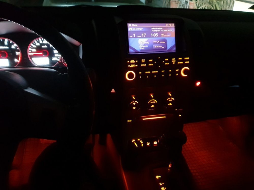

Apoi am adaugat lumini ambientale portocalii la picioare in fata, schimbat lumina galbena de peste tot in portocaliu (portiere, bord, consola centrala, volan), alb la ceasuri si display-ul de la clima. Ma rog, in realitate nu e asa puternica lumina, doar cat sa vezi pe unde-ti tii picioarele. Dar la butoane si schimbator le-am pus mai puternice, ca nu vedeai nimic.
Aici se vede mai realist:
Apoi la schimbator a trebuit refacut tot interiorul pe parte de lumina, cu LED la fiecare pozitie + lumina verde la pozitia selectata. Cei care au Navara/Pathfinder stiu ca acolo e doar o limba rosie care nici ziua nu se vede.

Acum insa e cu totul altceva:
Si limba rosie de care vorbeam, care a fost inlocuita cu un indicator cu LED verde:

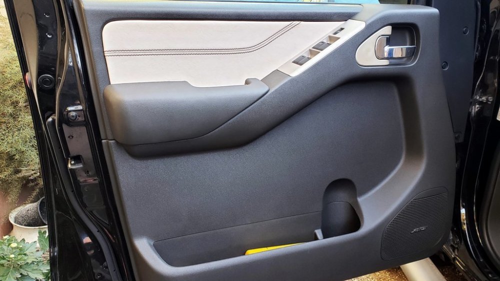

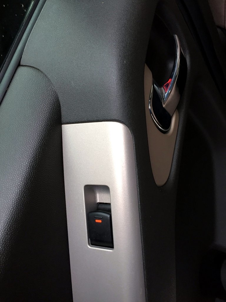

Lumini ambientale in clante si in buzunarele de la portiere:

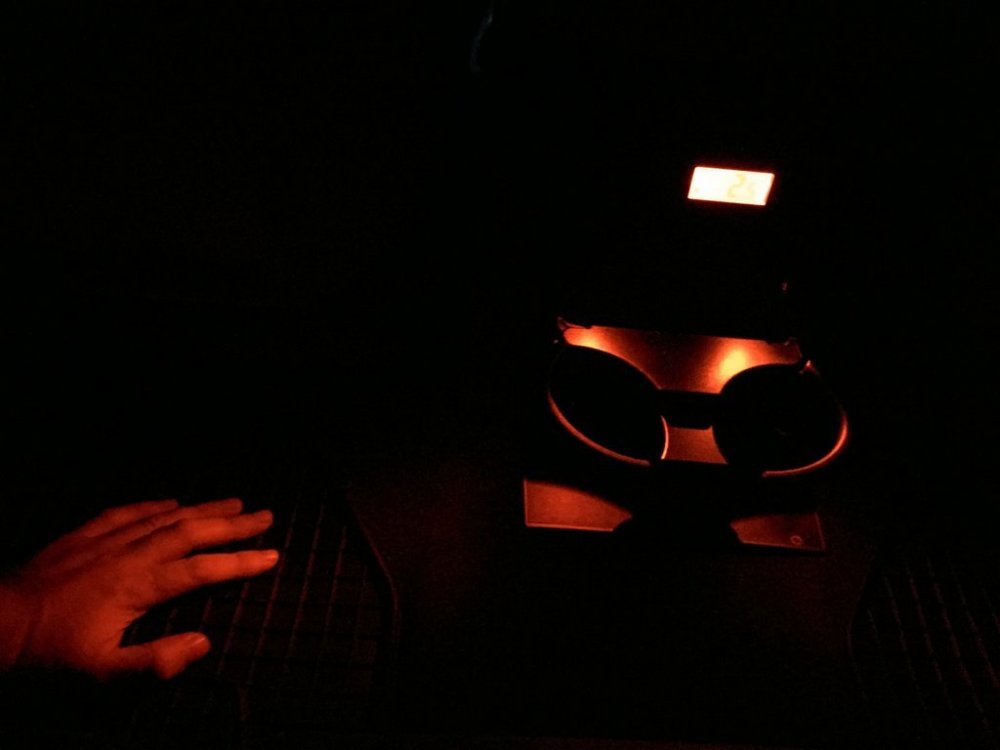

Aa, era sa uit. Lumina in suportul de pahare din cotiera. Cand pui ceva, se vede mult mai puternic lumina:

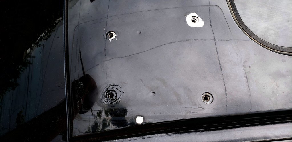

Am demontat bara spate, am sablat-o, izolat cu grund, mastic pensulabil si ceara iar exteriorul revopsit.
Avea senzori de parcare originali cu buzzer sub bancheta spate, dar un senzor avea firele coapte. Am preferat sa-i schimb cu un kit nou calitativ, cu display.

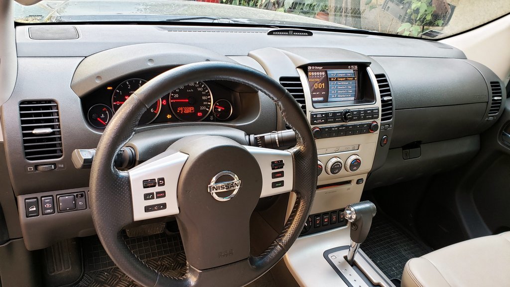

Si inca o privire de ansamblu la interior, in faza respectiva. Ca ulterior s-au mai schimbat multe:

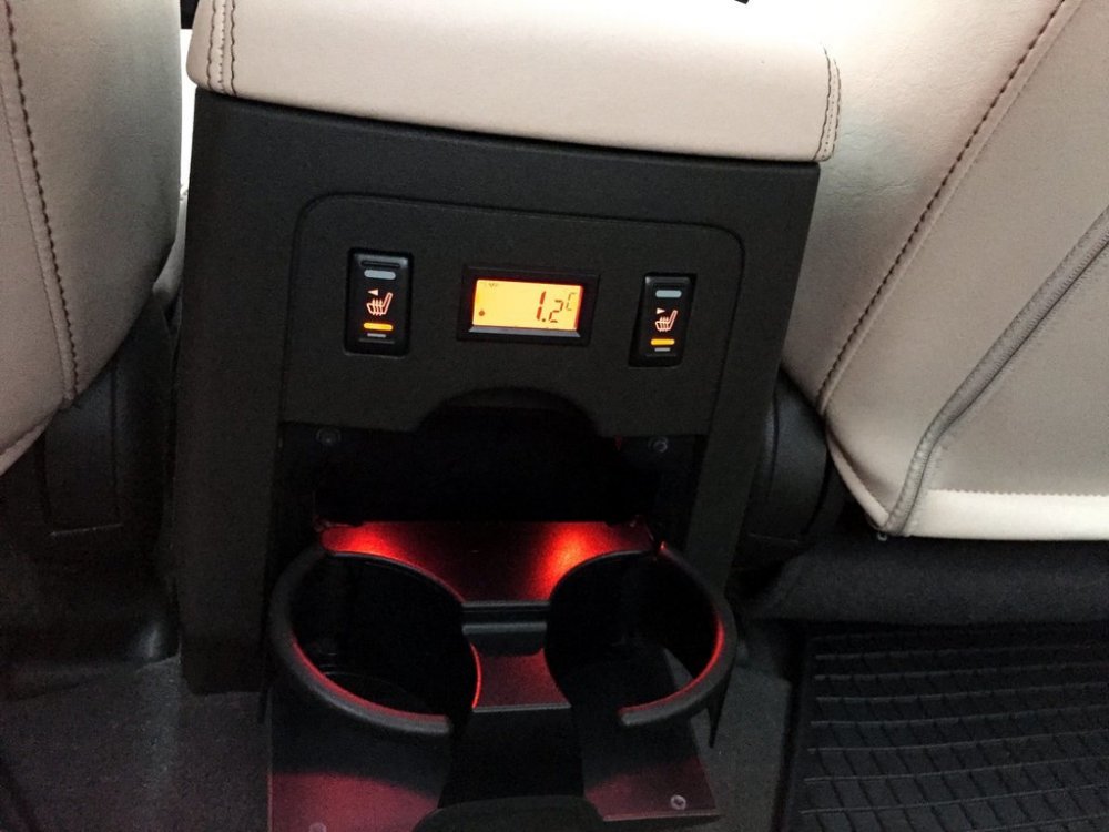

A venit randul incalzirii din bancheta. Am gasit 2 butoane de incalzire, le-am montat in capacul din spate al cotierei, impreuna cu un termometru local (pentru partea pasagerilor din spate), montat plasele de incalzire frumos cu mufe si aia e:
Totodata si lumini ambientale pentru picioare la pasagerii din spate si suportii de pahare spate: La picioare vine lumina de sub cotiera iar la suportii de pahare chiar de deasupra lor.
Si pentru bancheta:

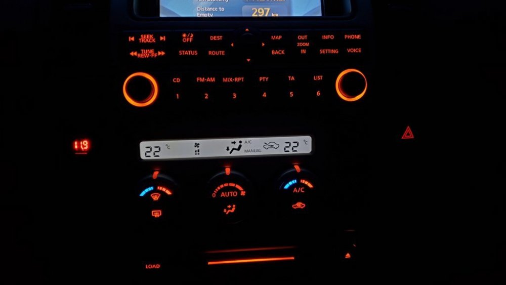

Am schimbat ceasurile cu altele de Pathfinder, la care am schimbat din nou lumina si display-urile:
Am adaugat lumina rosie si albastra la butoanele de reglaj temperatura sofer/pasager. Aici a fost destul de greu, pentru ca panoul n-a fost gandit pentru asa ceva. Daca va uitati la primele poze cu panoul, toate comenzile au aceeasi culoare. Aaaa, si am montat un voltmetru permanent cu port-uri USB pentru incarcare telefoane, in locul capacului gol din consola centrala:

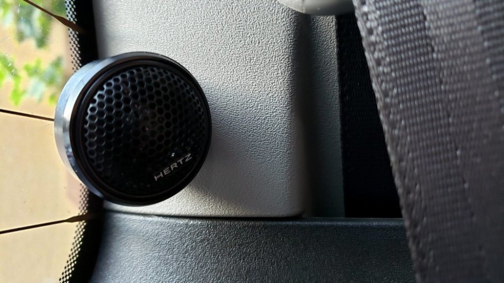

La sistemul de sunet, desi e foarte misto, am mai adaugat niste tweetere Hertz pentru spate. Muzica suna absolut bestial. Cand auzi o vioara, ti se ridica parul pe maini. :grin:

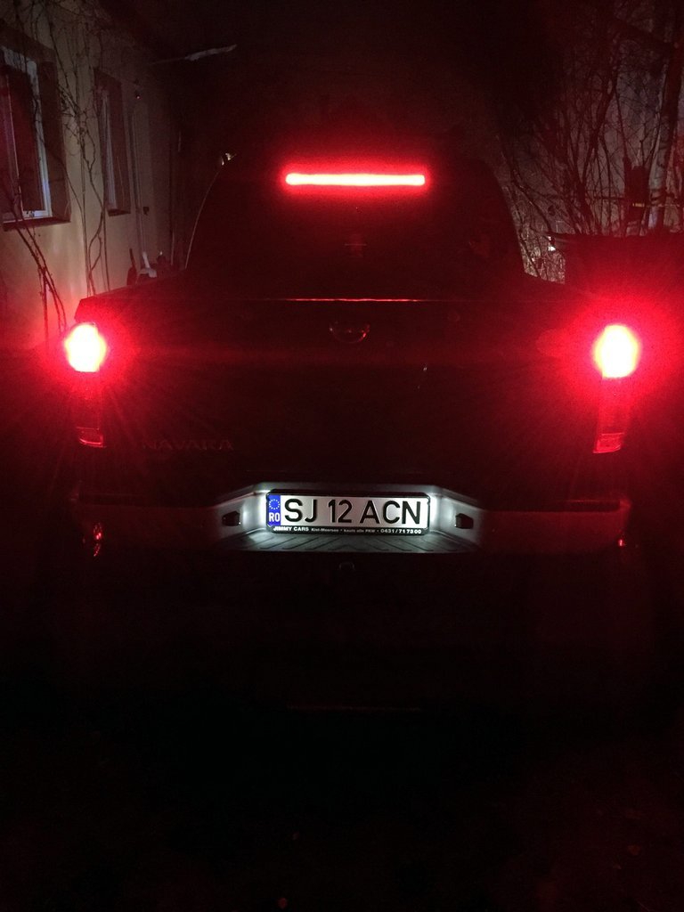

Am construit un stop suplimentar pe frana, de 60cm lungime. In realitate e mult mai lung. Pare aproape cat toata luneta:

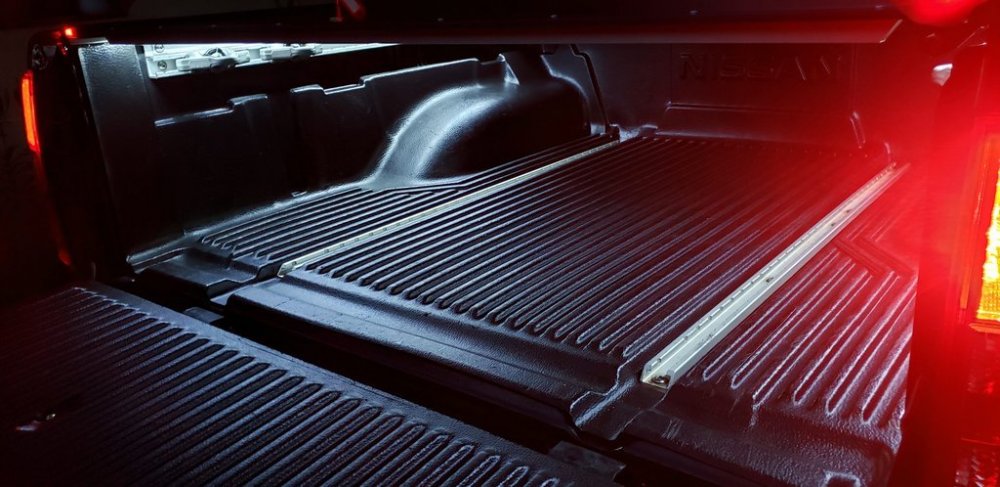

Asaaaaaa... De multe ori as fi avut nevoie de lumina in bena. De cate ori am plecat prin tara, noapte fiind, nu vedeam nimic la bagaje.
S-a rezolvat si asta. Am pus lumina pe toata lungimea ramelor de la rulou. Porneste odata cu pozitia, dar numai daca e lasat oblonul si daca lasi lumina pornita din butonul cu lumina rosie din stanga ruloului de pe bena:
Bena cu si fara lumina:

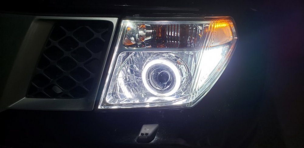

Lupe bixenon cu autoleveling (reglaj automat la incarcare)
Dar sa incepem cu inceputul.
Pozitiile le-am modificat in reflectoare DRL (lumini de zi) iar deasupra am montat markeri laterali ca la modelele de State. Arata foarte misto.
Iar cand am montat lupele, am gasit ornamente cu angel eyes si am zis... de ce nu.
Asa ca a iesit... ce se vede. Lumina lor e foarte puternica, sigur nu scapi nevazut ziua.
Fiabilitatea nu intra in discutie, au cate un radiator maricel in fiecare lampa.
Cam asa se vad pe timp de noapte. Ziua e exact ce trebuie. Mai am doar putin de lucru, sa scada intensitatea DRL-urilor la aprinderea fazei scurte.

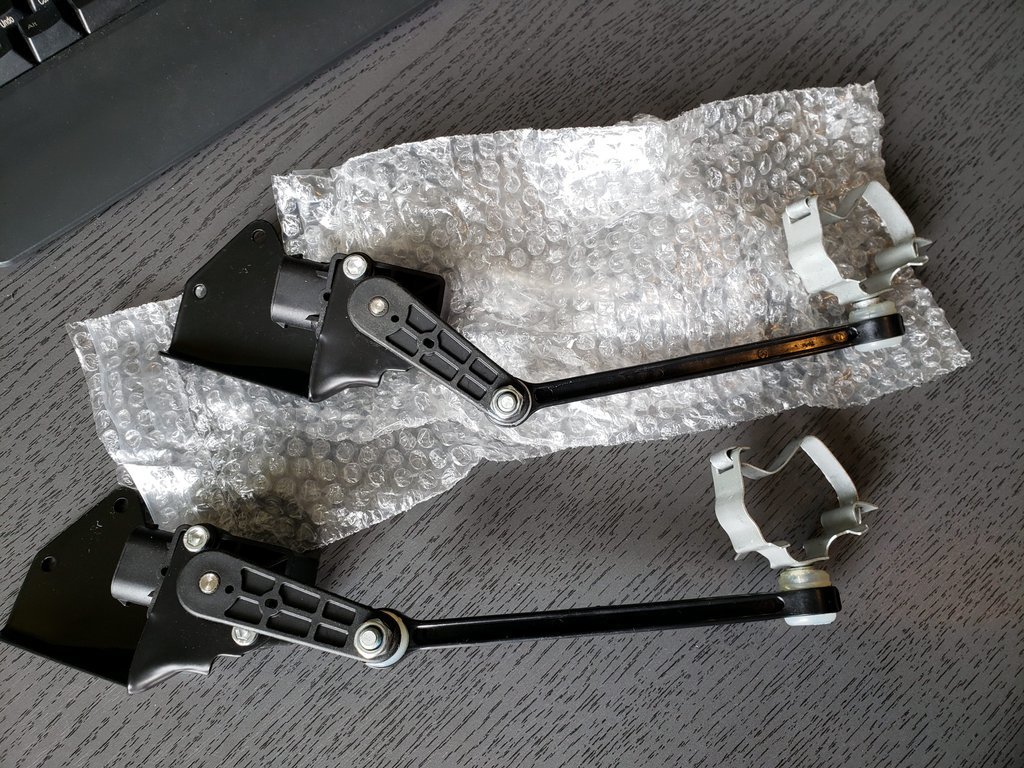

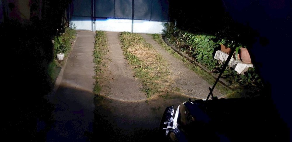

Istalatia bixenon cu autoleveling. Lumina e extraordinara. Cei care au D40 stiu ca lumina pe farurile stock e cam jenanta, mai ales pe faza lunga. Vezi doar in departare, dar aproape mai nimic.
Aici un film cu soseaua umeda. Cam asa se vede noaptea. Incredibil ce misto e.
Primul senzor de leveling e montat in fata pe sasiu iar punctul de sprijin al bratului pe trapez. Lucreaza excelent.
Pe spate n-am facut poze, senzorul sta tot pe sasiu iar bratul (mult mai lung) e agatat pe axa.

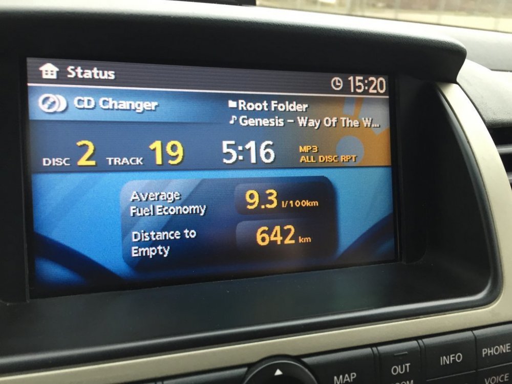

Cutia automata e exceptionala. Eu niciodata n-am reusit sa numar treptele, desi stiu ca are 5. Atat schimba de lin. Circulatia in oras e o adevarata placere.
Consumul... asa de ici colo vad ca sta pe la 11 si ceva.
Cel mai bun consum l-am scos pe o distanta de 100km singur si fara bagaje, 8.6%.
Sau 250km cu 200kg incarcatura si 3 persoane in cabina, undeva la 9.3%.
E decent pentru o namila de 2300kg automata si o aerodinamica de caramida.
