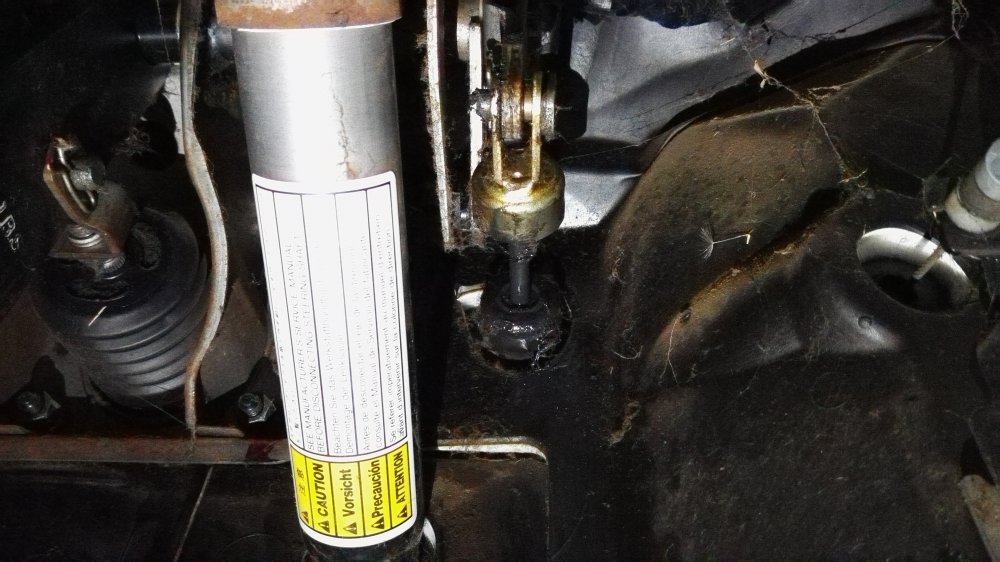

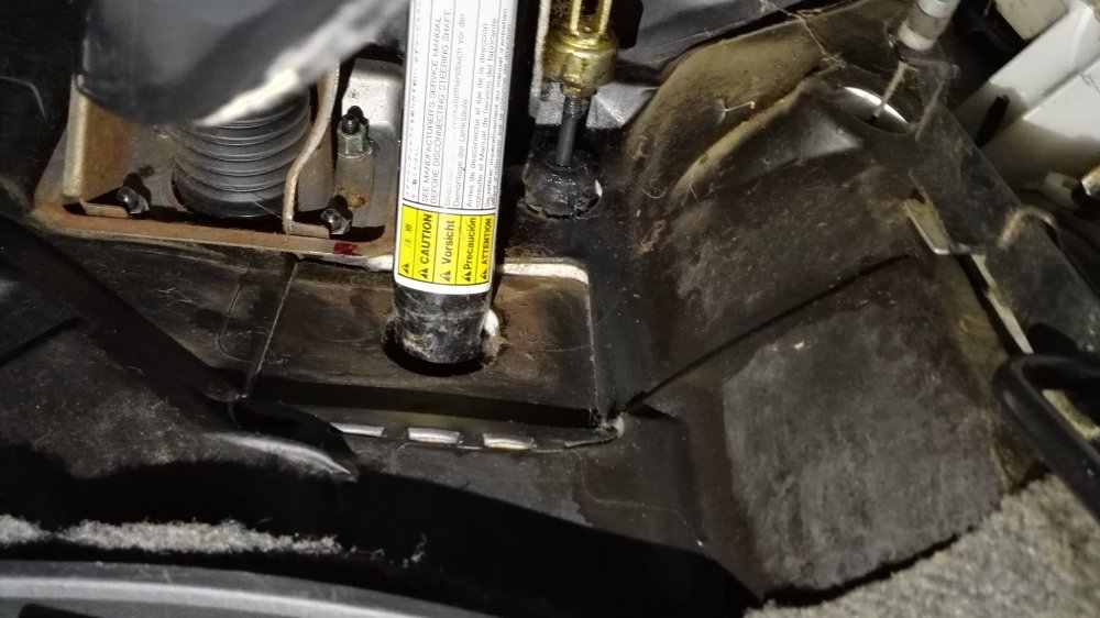

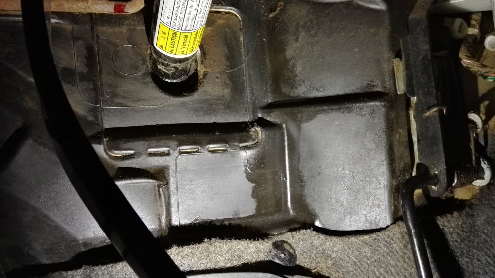

CristianEmac Postat Octombrie 15, 2019 Partajează Postat Octombrie 15, 2019 am descoperit această prelingere de ulei, cred, pe peretele pedalier superior și nu îmi dau seama care ar fi cauza. orice părere/sfat e binevenit! atașez poze și un scurt filmuleț! mulțumesc! Link spre comentariu Distribuie pe alte site-uri Alte opțiuni partajare...
Septimiu. Postat Octombrie 16, 2019 Partajează Postat Octombrie 16, 2019 Nu cumva este lichid de frana? Sterge foarte bine toata zona si calca pedala de ambreiaj de cateva ori. Apoi verifica capul pompei de ambreiaj in zona garniturii negre. Daca vezi ca de acolo este atunci cel mai probabil o sa trebuiasca inlocuita pompa de ambreiaj. Si eu am avut aceasta problema si am inlocuit pompa si cilindrul receptor. Nu este foarte complicat... 1 Link spre comentariu Distribuie pe alte site-uri Alte opțiuni partajare...
CristianEmac Postat Octombrie 16, 2019 Autor Partajează Postat Octombrie 16, 2019 @Septimiu. : nu cred că e lichid de frână. am șters toată zona acolo, am făcut cum mi-ai zis, am apăsat pedala de ambreiaj de câteva ori și pare că se prelinge fix pe la garnitura aia neagră de la pompa pedalei. tu cum ai procedat, ai înlocuit piesa asta, cum au făcut?! Link spre comentariu Distribuie pe alte site-uri Alte opțiuni partajare...

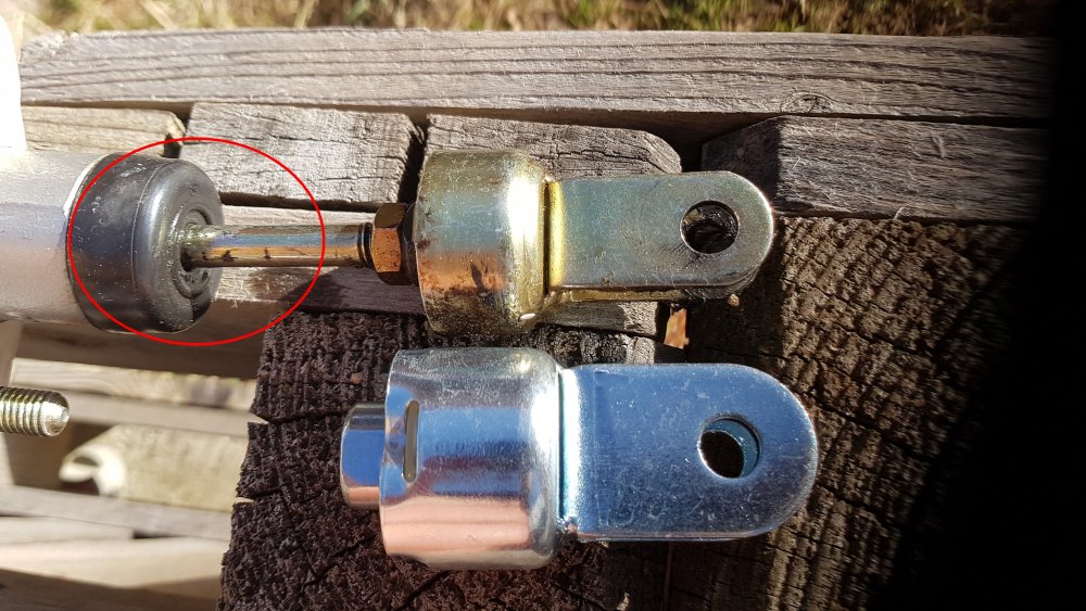

Septimiu. Postat Octombrie 16, 2019 Partajează Postat Octombrie 16, 2019 Daca scurgerea este din zona incercuita atunci e lichid de frana sigur. Pompa de ambreiaj functioneaza cu lichid de frana si cel mai probabil o-ringul nu mai etanseaza. Nu stiu daca la diesel este la fel ca la benzina. Eu am circuit separat pentru frane si ambreiaj. Daca te uiti in compartimentul motor poti sa vezi daca este un rezervor mai mic in stanga celui mare de lichid de frana. Daca e asa atunci se schimba destul de usor. Te bagi sub masina pana la cilindrul receptor (urmaresti conducta care iese din pompa de ambreiaj). Acolo ai un aerisitor pe care il desfaci pentru a scoate lichidul din instalatie. Apoi desfaci siguranta de la pedala de ambreiaj si scoti boltul care intra prin urechile din din poza de mai jos. Desfaci o piulita si un surub daca bine tin minte (piulita o desfaci din compartimentul motor iar surubul din interior dupa ce dai la o parte capitonajul). Apoi desfaci piulita care tine conducta in pompa si la montare faci operatiunile in sens invers. Eu am schimbat si cilindrul receptor cu toate ca nu avea scurgeri daca tot am lucrat acolo ca nu arata prea bine. Dupa ce montezi totul la loc pui lichid de frana in rezervor si aerisesti instalatia cu metoda clasica cu pedala apasata (o sa ai nevoie de ajutorul unei persoane). Eu am pus pompa si cilindru de la TRW (PJD255 si PNB722). La pompa, asa cum se vede in poza, bulbul cu urechile in care se cupleaza pedala este mai mare si nu intra prin gaura din carioserie dar eu am luat bulbul de la pompa veche si la-m infiletat in cea noua. 1 Link spre comentariu Distribuie pe alte site-uri Alte opțiuni partajare...
