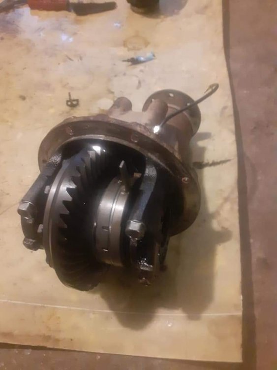

moroiu Postat Noiembrie 25, 2020 Partajează Postat Noiembrie 25, 2020 Tocmai am montat e-lockerul de la Xshock Dakar, urmeaza sa il bag in teste. La o prima proba, pe elevator cu puntea suspendata, daca invarti de cardan si incerci sa opresti o roata, o poti tine cateva grade cat se roteste cea libera (pe care nu o opresti) si o cupleaza pe cea pe care vrei sa o blochezi cu mana. Deci looks like torsen! in plus, la interior are 4 perechi de roti dintate (gen 4 perechi de sateliti) cu torul altfel decat e-lockerul simplu sa ii spun asa, deci looks like torsen iar. Dar revin cu impresii dupa proba in teren... Ma zgaiesc dupa Samuraie! Link spre comentariu Distribuie pe alte site-uri Alte opțiuni partajare...

moroiu Postat Noiembrie 26, 2020 Partajează Postat Noiembrie 26, 2020 Este un blocant electric (e-locker). Pretul e undeva pe la 800 de euro (kit cu rulmenti, simering si ulei) sau doar blocantul pe la 650. Ma zgaiesc dupa Samuraie! Link spre comentariu Distribuie pe alte site-uri Alte opțiuni partajare...
