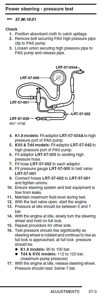

sierrafery Postat Noiembrie 1, 2019 Partajează Postat Noiembrie 1, 2019 (editat) Salut. Cei de la service au masurat macar presiunea din pompa? furtunul HP are un atenuator in el pentru pulsatii dar lipsa lui doar ar da vibratii in volan nu asistenta servo scazuta... daca cei specializati doar atat au facut ca au blamat furtunul cauta altii, sistemul trebuie diagnosticat prin masurarea presiunii nu dupa ochi. Procedura e complexa si e descrisa in cartea tehnica, postez aici doar o parte, mai este si pe pagina urmatoare, altfel e ghiceala Editat Noiembrie 1, 2019 de sierrafery NU RASPUND USERILOR CU PROFIL INCOMPLET LA MASINA(model, an, motor, transmisie), NU RASPUND PE PM LA PROBLEME TEHNICE SAU DE INTERES GENERAL Discovery Td5 ES , "00. manual, ECU tunat, intercooler marit...merge de rupe Link spre comentariu Distribuie pe alte site-uri Alte opțiuni partajare...
condorugalben Postat Noiembrie 1, 2019 Autor Partajează Postat Noiembrie 1, 2019 Mulțumesc de răspuns .Întradevăr la acel service dedicat pe pompe servo și casete direcție, nu au făcut decăt sa ridice capota și să se presupună că acel furtun e problema.Vroiau și 120 ron constatare pe care bineînțeles că nu am plătit-o. O să caut furtun original (sh presupun )și am să îl schimb. Dacă știe cineva un service care are cu ce măsura presiunea ,testa pompa pe mașină, rog a mă informa.(nu aș mai cauta conductă). Link spre comentariu Distribuie pe alte site-uri Alte opțiuni partajare...
