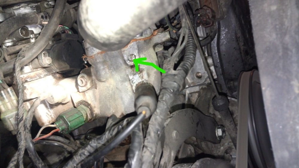

salutare din nou!
după ceva vreme de cercetări am stabilit că încălzirea excesivă se datora pierderii antigelului
de vină era garnitura de la termostat
după ce am schimbat-o am mai descoperit un mic șurubel al cărui rol presupun că e de aerisitor
o să-l fac să nu mai curgă și mai vin cu informații
