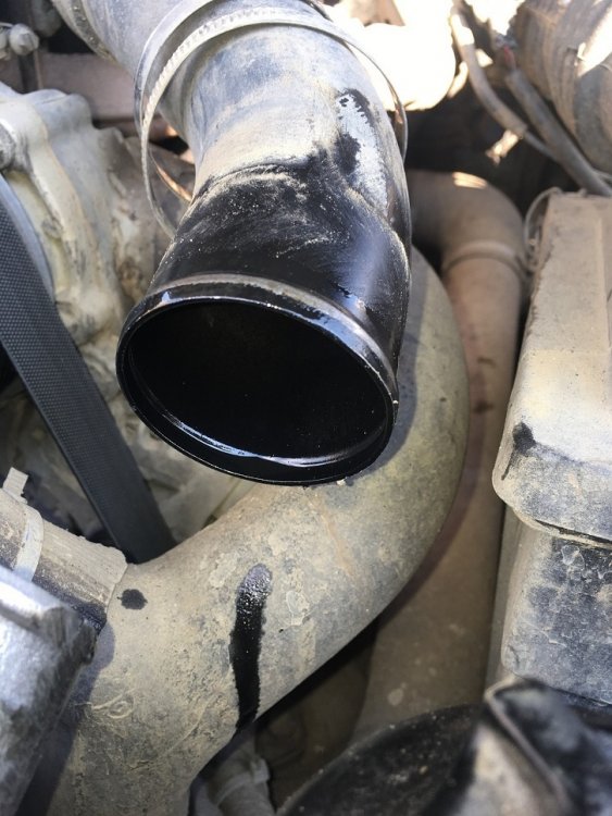

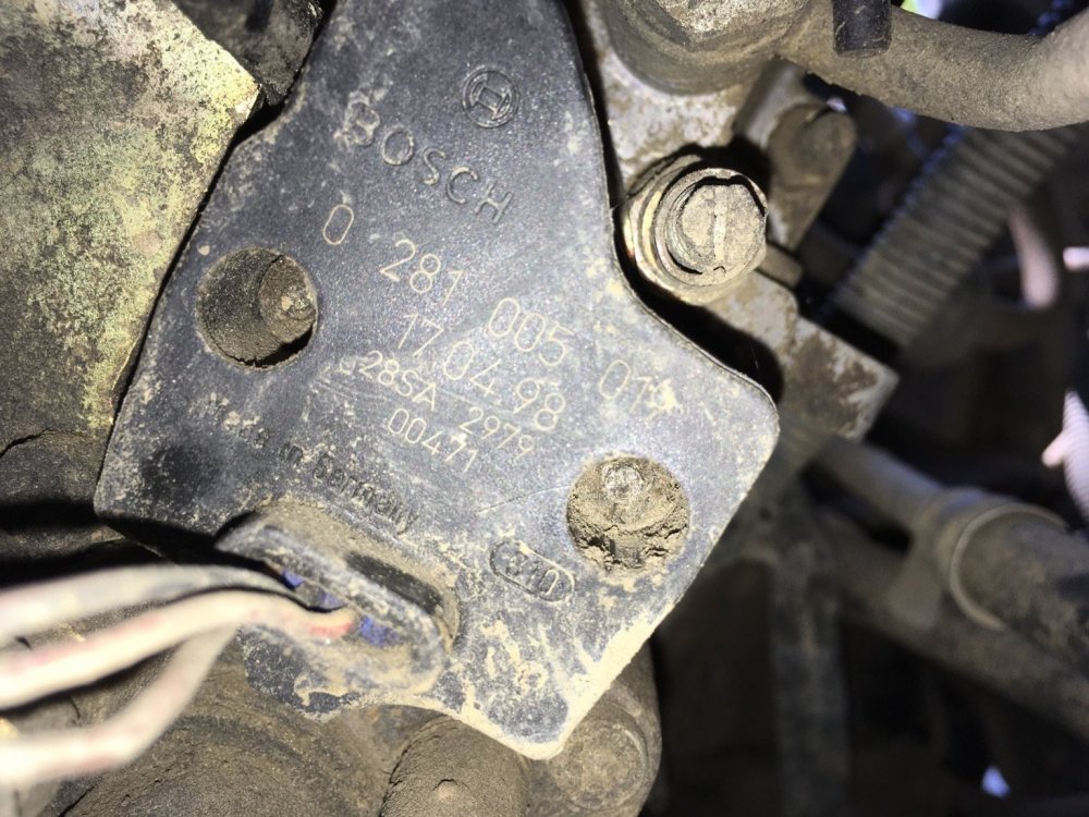

DanLandRover Postat Aprilie 13, 2020 Autor Partajează Postat Aprilie 13, 2020 (editat) Buna seara, am niste nelamuriri cu al meu Disco 300tdi. Prima, vreau sa ii anulez imobilizatorul, dar nu stiu cum sa procedez cu ECU EGR. Pur si simplu ii scot mufa si il las asa? Iar a doua, de ceva timp ma confrunt cu o problema, si anume consumul de ulei. Am in jur de 12-13 mii km cu masina de cand am cumparat-o, iar acum sunt la al treilea schimb de ulei, il schimb pe la 5-6 mii maxim. Primul schimb am bagat Ravenol 10w40 si a inceput sa manance ulei dupa 3-4 mii km, in total la primul schimb am completat cu 1 litru. Al doilea schimb l-am facut cand a venit frigul si am zis sa bag Motul 5w40 pentru a-l protejez mai bine la rece. A inceput sa manance ulei dupa 2 mii km, dar il manca doar daca mergeam mai sportiv, cat se poate spune "sportiv". Fix dupa acesti 2 mii km mi s-a spart un furtun care duce la calorifer, mi s-a spart in mers si vreo 50km nu mi-am dat seama pentru ca acul de la apa a stat unde sta de obicei, la jumatate, dar cand am ajuns la destinatie si am coborat din masina am vazut apa curgand iar cand am ridicat capota mi-am dat seama de unde provine, dar in vasul de expansiune apa era la nivel. In momentul ala am observat ca motorul este foarte incis. L-am oprit, am schimbat repede furtunul cu unul de dacie de prin magazie si am pus apa calduta pe la busonul de la termostat pana a ajuns la nivel, am completat cu mai mult de jumatate din cantitatea de lichid de racire necesar, in total cred ca am pus peste 6 litri. Mi-am dat seama atunci ca termostatul a ramas gol si asta e motivul pentru care imi arata corect in bord in timpul mersului. Clar masina a mers fara mult lichid de racire, dar functioneaza perfect de atunci, nu scoate fum de nicio culoare, motorul se aude bine. Folosita la vanatoare, aveam nevoie sa merg in ture cu ea. Am observat ca manca ulei mult in momentul cand ma dadeam la ea. Al doilea schimb l-am tinut cam pana la 6 mii km, timp in care mi-a mancat vreo 2-3 litri parca. Vazand ca imi papa ulei i-am facut test de compresie cu gandul ca poate s-au cocsat segmentii sau simeringurile de la supape atunci cand l-am incins si pe toate pistoanele mi-a dat 27 bar. Stiu ca in cartea ei scrie 24 bar pe fiecare piston. Acum, la ultimul schimb am pus Motul 10w40, primii 1000km i-am mers numai pe oras(din cauza restrictiilor) si mi-a mancat maxim 50-100 ml de ulei. Filtrul de aer il schimb la fiecare schimb de ulei, in jur de 5 mii km. M-am gandit ca poate are probleme turbina, am desfacut furtunul care duce in ea si jocul din ax este minim, in schimb pe furtunul de admisie si in admisie ajunge totusi ulei. Daca ma poate ajuta cineva cu un sfat, initial m-am gandit ca s-a intamplat ceva cu motorul, dar testul de compresie cred ca este ok chiar daca valorile sunt putin mai mari si in plus functioneaza perfect din toate punctele de vedere, iar acum ultima oara ma gandesc ca poate e turbina, dupa ce am vazut uleiul din admisie. Nu ma deranjeaza ca imi consuma si 2-3 litri la 5-6 mii km cand o folosesc intens la vanatoare, pentru ca atunci cand merg normal pare ca nu imi consuma. Atasez doua poze cu furtunul care iese din intercooler si duce in admisie. Am vrut sa descriu cat mai amanuntit si mi-a iesit un roman. Editat Aprilie 13, 2020 de DanLandRover Link spre comentariu Distribuie pe alte site-uri Alte opțiuni partajare...
DanLandRover Postat Aprilie 15, 2020 Autor Partajează Postat Aprilie 15, 2020 Nimeni, nicio idee? Link spre comentariu Distribuie pe alte site-uri Alte opțiuni partajare...

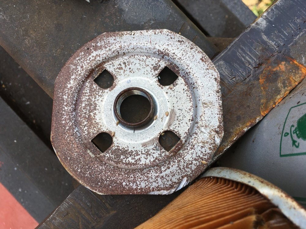

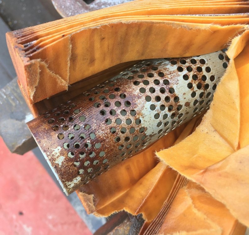

RETI Postat Aprilie 26, 2020 Partajează Postat Aprilie 26, 2020 Verifica epuratorul. ......poti pune si catch can. schimba uleiul nuuu pune ravenol. Land Rover Discovery I Mercury Sable LR serie III Link spre comentariu Distribuie pe alte site-uri Alte opțiuni partajare...

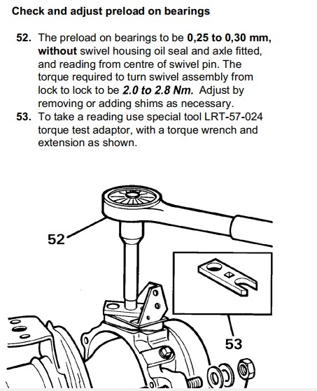

DanLandRover Postat Mai 7, 2020 Autor Partajează Postat Mai 7, 2020 (editat) Ravenol am bagat o singura data si de atunci nu mai bag, uleiul il schimb la maxim 5-6 mii km. Voi incerca sa ii pun oil catch can. Am primit toate piesele, am curatat tot, urmeaza sa montez sferele, rulmentii, garniturile, toate simeringurile de pe axa fata. Am o nelamurire si anume cu reglarea pivotului superior de la sfera. Masina mea este cu ABS, sfera este noua, rulmentul de jos de la sfera este nou, iar de la pivotul superior, rulmentul cu ace, saibele de diferite grosimi, bucsele in care intra pivotul sunt noi si acum ramane sa reglez acest pivot . Am citit manualul si acolo scrie ca fara simeringul de la sfera pus si fara restul componentelor axei, se regleaza intre 2.0 si 2.8 Nm. Am confectionat adaptorul pentru cheia dinamometrica(reperul 53 din poza). Vreau sa stiu exact cum se regleaza pivotul asta pentru ca pe multe forumuri din afara am citit ca unii tot cu un cantar regleaza(ca la cele fara ABS unde se regleaza cu cantarul pana la maxim 1,46 Kg), dar in cazul celor cu ABS regleaza la 2 Kg; altii regleaza la mana, nici sa nu aibe joc, dar nici sa nu agate. Cum se regleaza corect in cazul meu, cand am ABS? Sa fac ca la carte sau exista vreun truc? Editat Mai 7, 2020 de DanLandRover Link spre comentariu Distribuie pe alte site-uri Alte opțiuni partajare...
RETI Postat Mai 8, 2020 Partajează Postat Mai 8, 2020 (editat) Din cate imi aduc aminte este cu tot cu simeringul mare si apoi reglezi pivotul superior.si in functie de ce joc ai vii cu tablele de diferite grosimi. .....Eu mereu am facut cu cantar.E adevarat nu am avut ABS.Dar la cantar e corect. Si nu am avut probleme. Editat Mai 8, 2020 de RETI Land Rover Discovery I Mercury Sable LR serie III Link spre comentariu Distribuie pe alte site-uri Alte opțiuni partajare...
DanLandRover Postat Mai 8, 2020 Autor Partajează Postat Mai 8, 2020 (editat) Din cate imi aduc aminte este cu tot cu simeringul mare si apoi reglezi pivotul superior.si in functie de ce joc ai vii cu tablele de diferite grosimi. .....Eu mereu am facut cu cantar.E adevarat nu am avut ABS.Dar la cantar e corect. Si nu am avut probleme. Procedura am citit-o cap coada in workshop. Acolo se specifica fara simering. La pivotul superior eu am rulment cu ace(la fel ca in poza 2) si sigur procedura de reglaj difera fata de sfera cu rulment conic si jos, si sus. La pivotul superior aveai rulment cu ace ca in poza? Daca da, spune-mi la cate Kg ajustai corect pivotul ? Daca as sti o valoare corecta, care sa functioneze si in cazul meu, as regla si eu tot cu cantarul, chiar daca pentru ABS se spefica in manual alta metoda. Ma intereseaza un procedeu care sa functioneze, nu conteaza ca este ca in carte sau nu. Editat Mai 8, 2020 de DanLandRover Link spre comentariu Distribuie pe alte site-uri Alte opțiuni partajare...
SMC Postat Mai 9, 2020 Partajează Postat Mai 9, 2020 (editat) Cuplu de 2 - 2,8 Nm poate fi echivalat cu o forta de aprox. 0,2 - 0,28 kg aplicata perpendicular la o distanta de 1m , la o distanta de 0,2m ar fi 1 - 1,4 kg. Poti sa masori pe teul de antrenare 20 cm si sa verifici cu un cantar . Poti sa masori aproximativ si distanta dintre axa pivotilor si centrul gaurii de fixare cap de bara . Editat Mai 9, 2020 de SMC Link spre comentariu Distribuie pe alte site-uri Alte opțiuni partajare...
DanLandRover Postat Mai 9, 2020 Autor Partajează Postat Mai 9, 2020 Cuplu de 2 - 2,8 Nm poate fi echivalat cu o forta de aprox. 0,2 - 0,28 kg aplicata perpendicular la o distanta de 1m , la o distanta de 0,2m ar fi 1 - 1,4 kg. Poti sa masori pe teul de antrenare 20 cm si sa verifici cu un cantar . Poti sa masori aproximativ si distanta dintre axa pivotilor si centrul gaurii de fixare cap de bara . Perfect. Dupa ce aplic revin cu rezultate Link spre comentariu Distribuie pe alte site-uri Alte opțiuni partajare...
RETI Postat Mai 10, 2020 Partajează Postat Mai 10, 2020 Procedura am citit-o cap coada in workshop. Acolo se specifica fara simering. La pivotul superior eu am rulment cu ace(la fel ca in poza 2) si sigur procedura de reglaj difera fata de sfera cu rulment conic si jos, si sus. La pivotul superior aveai rulment cu ace ca in poza? Daca da, spune-mi la cate Kg ajustai corect pivotul ? Daca as sti o valoare corecta, care sa functioneze si in cazul meu, as regla si eu tot cu cantarul, chiar daca pentru ABS se spefica in manual alta metoda. Ma intereseaza un procedeu care sa functioneze, nu conteaza ca este ca in carte sau nu. [ATTACH=JSON]{"alt":"Click pe imagine pentru versiune mai mare.\u00a0 Nume:\tno abs.jpg\u00a0 Afi\u0219\u0103ri:\t0\u00a0 M\u0103rime:\t86,9 KB\u00a0 ID:\t1307016","data-align":"none","data-attachmentid":"1307016","data-size":"medium"}[/ATTACH][ATTACH=JSON]{"alt":"Click pe imagine pentru versiune mai mare.\u00a0 Nume:\t2.jpg\u00a0 Afi\u0219\u0103ri:\t0\u00a0 M\u0103rime:\t97,7 KB\u00a0 ID:\t1307017","data-align":"none","data-attachmentid":"1307017","data-size":"medium"}[/ATTACH] din ce imi aduc aminte nu erau cu ace ,ci conici. Land Rover Discovery I Mercury Sable LR serie III Link spre comentariu Distribuie pe alte site-uri Alte opțiuni partajare...
DanLandRover Postat Mai 21, 2020 Autor Partajează Postat Mai 21, 2020 (editat) In cazul meu a fost asa: am facut verificari cu cantarul, dar si la mana. Cu ajutorul piesei 53 din poza si cu un brat al fortei de 118 mm am transformat cuplul de 2.0 si 2.8 Nm in Kg; asta inseamna ca trebuia sa inceapa la 1,69 Kg si sa se termine la 2,37 Kg, iar la jumatate trebuia sa fie undeva la 2.03 Kg. Am facut toate testele posibile cu diverse combinatii ale saibelor de reglaj si mi-a iesit la sfera stanga 1.65 Kg cu 2.4 Kg iar la cea de pe partea dreapta 1,6 Kg cu 2,3 Kg; am verificat si la mana, iar totul a fost ok, nu era slab dar nici nu agata la valorile astea. Momentan dupa 300 km de mers nu pare sa aiba joc in pivoti cum avea inainte sa schimb sferele. Teoretic si practic pare in regula, acum ramane de vazut in timp Editat Mai 21, 2020 de DanLandRover Link spre comentariu Distribuie pe alte site-uri Alte opțiuni partajare...
