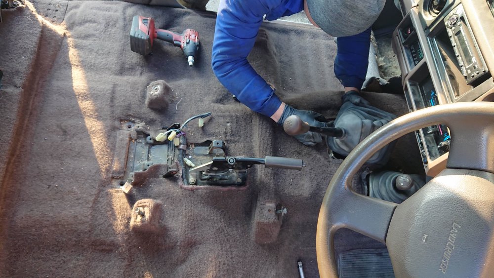

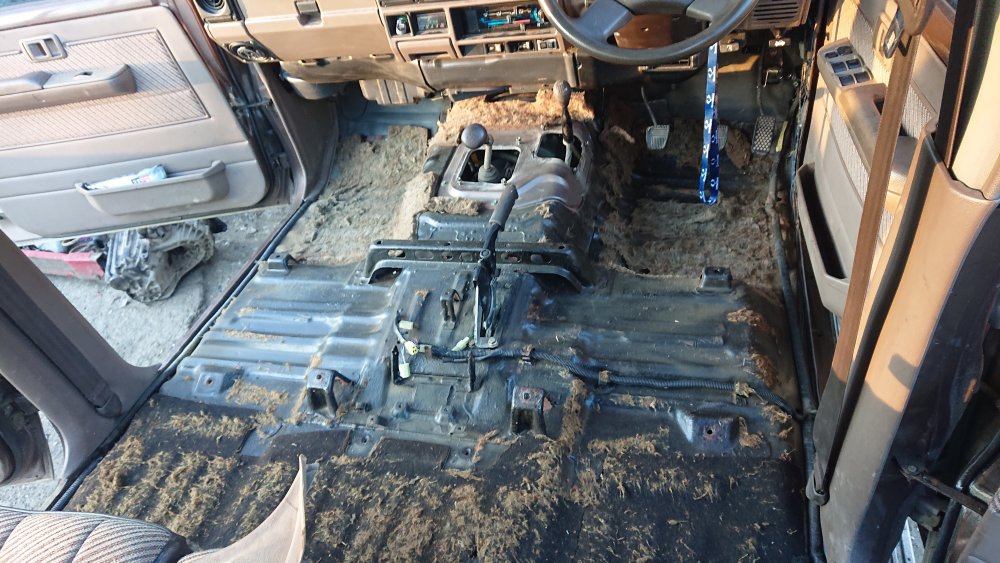

Salut. De curand am cumparat un cantar de scaun pt masina mea (KZJ73 din 94). Cand sa montez cantarul ce sa vezi, nu potriveste de nici un fel. I-am trimis un mesaj celui de la care am luat cantarul si mi-a zis ca, cantarul e bun , masina mea nu e OK, nu e model pentru cantar. Acuma eu inainte sa comand cantarul m-am uitat dupa codul masinii pe megazip si bineinteles ca imi dadea cantar. Acuma intrebraea e simpla, o fi intr-adevar asa cum zice vanzatorul , sau am primit ce nu trebuia?:hl
Daca alea pe care le-ai cumparat tu, arata altfel decat cantarele din postarea de mai jos, atunci poti sa i le returnezi fara nicio jena pentru ca nu sunt pentru Toyota 70 si te vei chinui sa le montezi :
https://www.club4x4.ro/forum4x4/forum/masinile-noastre-sau-ca-si-ale-noastre/toyota/landcruiser-j7/35958-toyota-lj70-a-lui-astral-black-swan?p=480855#post480855
Mersi @Astral, cantarul e acelasi ca al tau, dar se pare ca si eu am aceeasi problema, sunt ochetii aia care nu trebuie.
Deci va trebui sa ii dau jos si sa dau gauri, deci amanam pana in primavara.
Este ceva pregaurire sau trebuie data una direct in podea?
Cantarul se fixeaza direct pe pardoseala masinii, una din gaurile existente se poate folosi, suportii pentru scaune normale care sunt prinsi in puncte pe pardoseala se scot sau se debiteaza prima varianta este ceva mai laborioasa.
Atentie, scaunele sunt diferite intre cele doua modele dupa ce ai montat cantarul este necesar sa faci o adaptare la scaunele masinii pentru a le fixa pe cantar.
@Landcruiser
Maestre, podeaua difera la locurile spate, in schimb daca le luam pe fiecare in parte (cantar sau simple) scaunele fata cu sistemul de culisare sunt fixate la fel la 70/73 (chiar si la 78 insa nu se rabateaza) doar la Troopye sau 75 este alta mancare de peste.
