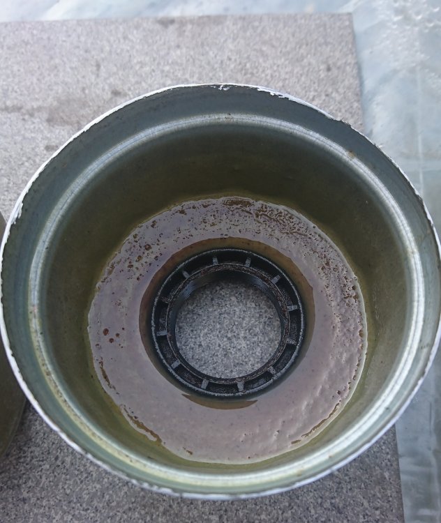

Ignis Postat Ianuarie 24, 2020 Autor Partajează Postat Ianuarie 24, 2020 Am montat un filtru Delphi, ca abordare a traseului de filtrare si a conceptiei interne diferit de cel Mahle si simtitor mai ieftin. Masina rupe asfaltul la propriu, este o schimbare de la cer la pamant cu aceeasi motorina. Ca invatatura de minte - trebuie acordata atentie pentru lucruri simple initial, nu cum ma gandeam eu la saraca pompa care functioneaza perfect. Ma apuc sa tai filtrul vechi si revin cu poze sa vedem ce s-a intamplat acolo. :cl Ignis 4x4 Link spre comentariu Distribuie pe alte site-uri Alte opțiuni partajare...
Ignis Postat Ianuarie 24, 2020 Autor Partajează Postat Ianuarie 24, 2020 Si pozele :cl Ignis 4x4 Link spre comentariu Distribuie pe alte site-uri Alte opțiuni partajare...
