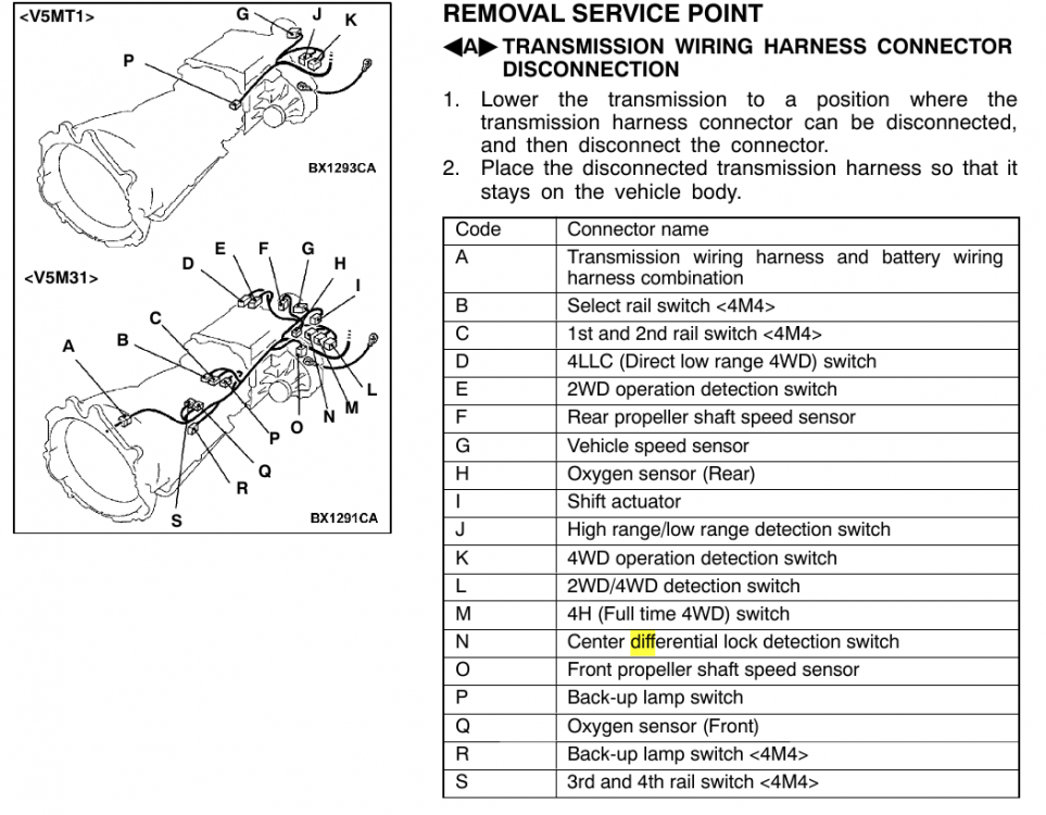

Nu cupleaza 4x4(palpaie becul de la blocantul central)
Flavy
Tehnic, si 4H e tot 4x4...
Sa inteleg ca in 4H merge dar nu merge si in 4Hlc? E cutie manuala / automata?
Ar putea fi un switch problema (center diff lock detection switch):
E luata din manualul de service, cutie manuala (similar e si la automata) capitolul 22-15.
http://mmc-manuals.ru/Mitsubishi_Paj...ervice_Manuals aici sunt mai multe variante de manuale...

Adaugare imagine switch
